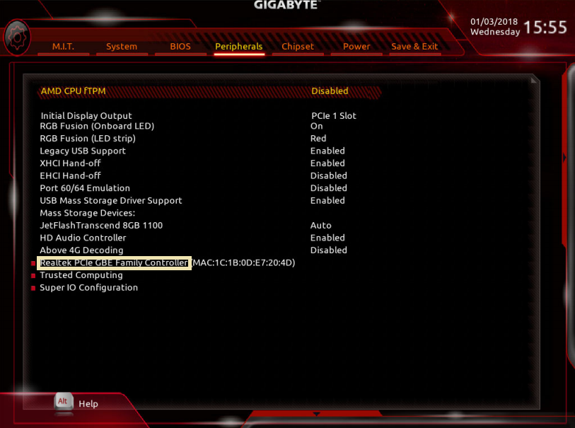

buxtehude schrieb:
Unter "Peripherals" auf "Realtek PCIe GBE Family Controller"

Nachdem Du das BIOS ja jetzt schön resettet hast, wird denn dort auch immer noch der Realtek NIC angezeigt?
(Vllt. hast Du's ja noch nicht wieder auf deutsche Sprache umgestellt, dann könntest Du Dich jetzt natürlich gut an den Beschreibungen aus der Bedienungsanleitung orientieren.)
