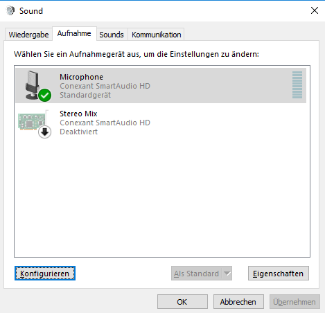

Mach mal einen Screenshot von allen Aufnahmegeräten die unter Sounds zur Auswahl stehen
Ich benutze Windows 10 und hab keine Ahnung wo ich nachschaue welche soundkarte ich nutze:
Wenn ich das richtig sehe, ist das Headset eigentlich für die wii u. Das Headset hat anscheinend nur eine klinke. Und wenn die im Lautsprechereingang steckt, wie sollen die Mikrofonsignale in den Mikrofoneingang der Soundkarte gelangen? Oder gibt es da verschieden Ausführungen von dem Headset?
Gut, das mag sein, aber meine Apple Kopfhörer hatten ja vorher auch funktioniert.
und den hast du genau in den gleichen Anschluss gesteckt und dann haben Sound und Mikro funktioniert?
Genau.
Ich habe nur einen Anschluss und jetzt funktioniert nur noch Audioausgabe
ok, der Laptop hat einen Kombianschluss. :-) Ist das einfach so mittendrin passiert oder nach irgendeinem Update möglicherweise? schau auch mal nach dem Pegel fürs Mikrofon. Ansonsten mal Treiber neu installieren.
Sorry an alle. Der dümmste Feheler ist mir unterlaufen.
Aus irgendeinem Grund haben sich die Datenschutzeinstellungen geändert und keinen Apps mehr erlaubt auf das Mic zuzugreifen.
Aus irgendeinem Grund konnte dann noch nicht mal Windows draufzugreifen.
