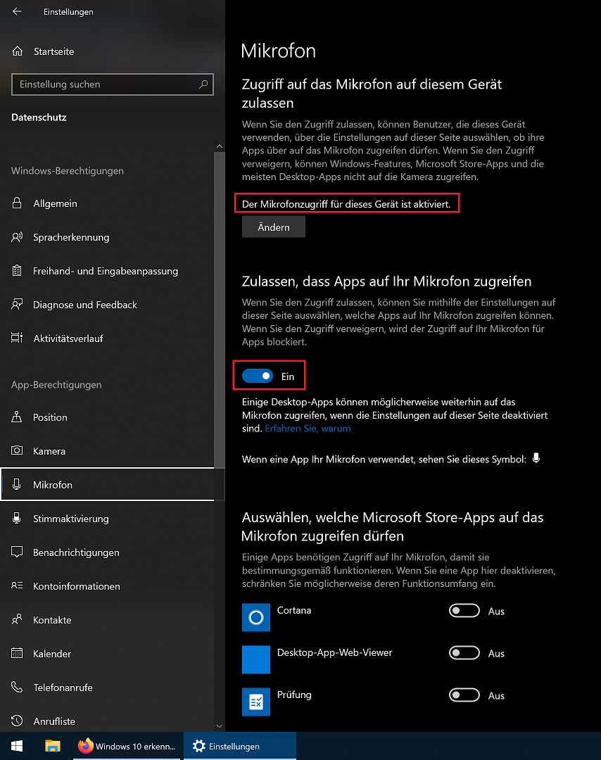

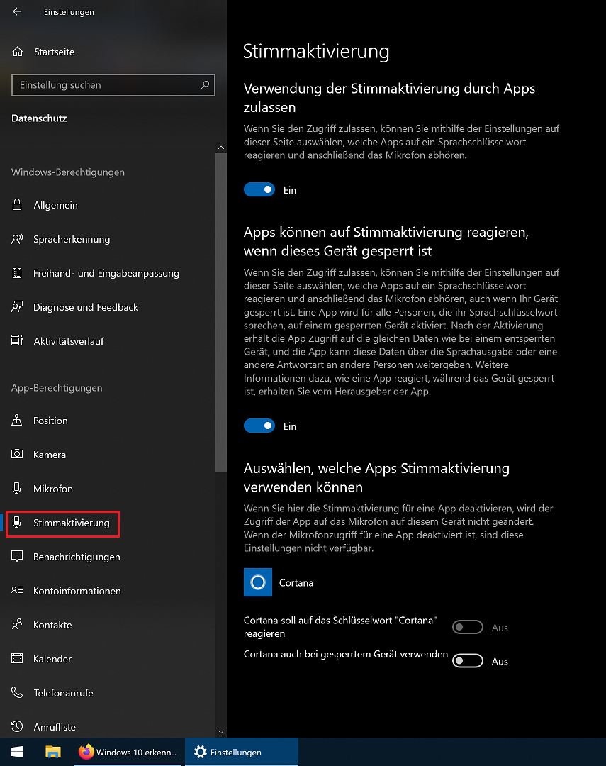

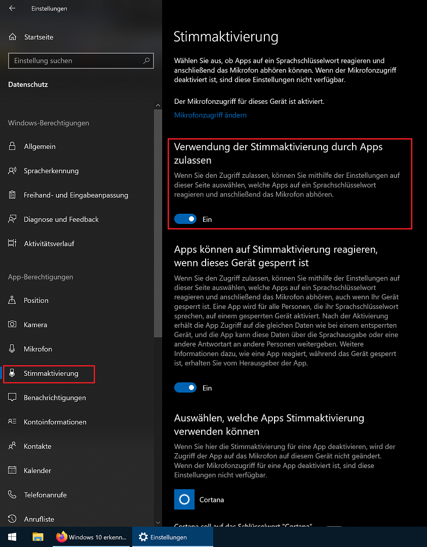

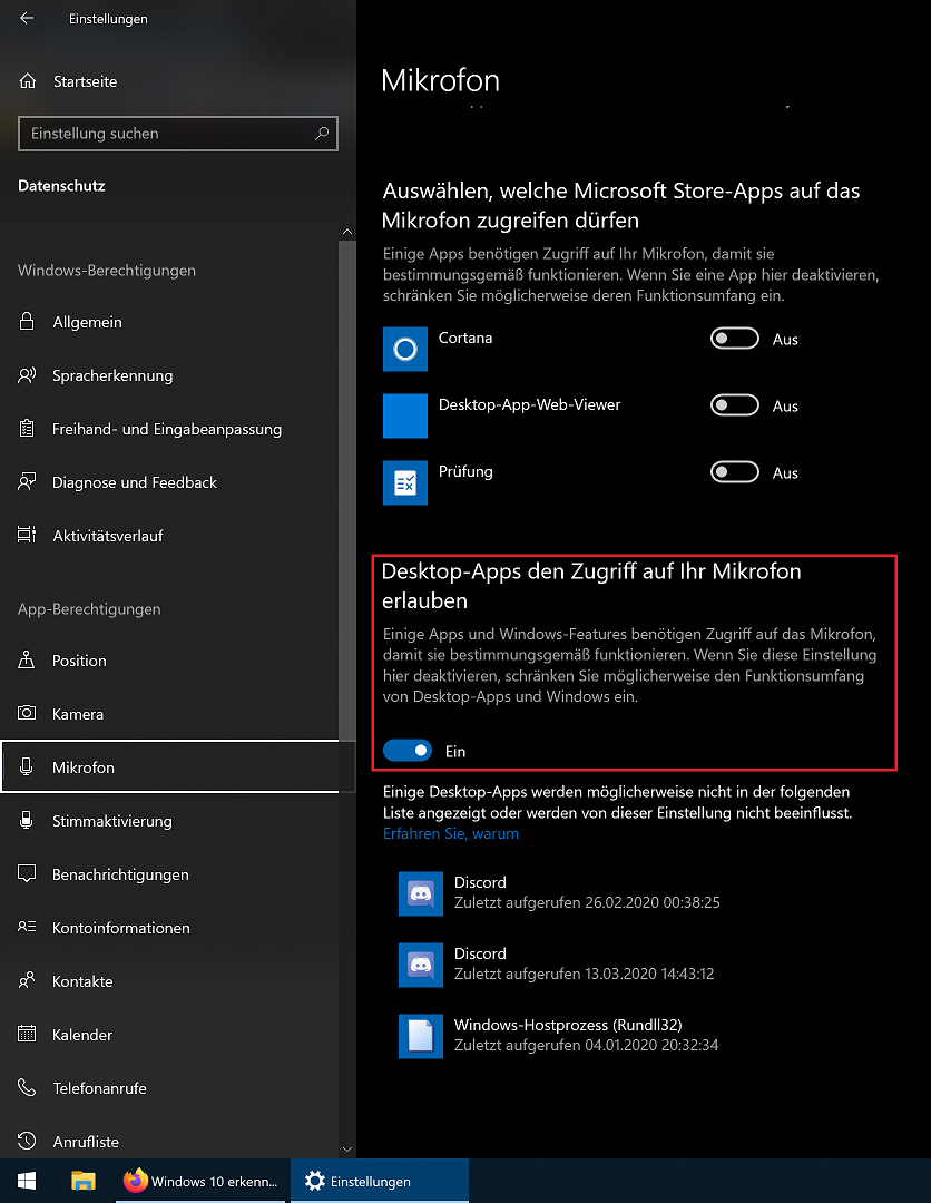

Datenschutz - Mikrofon aktivieren und für andere Apps zulassen aktivieren.

@Flare jop, genau so sieht es bei mir auch aus. Hat leider nichts gebracht.

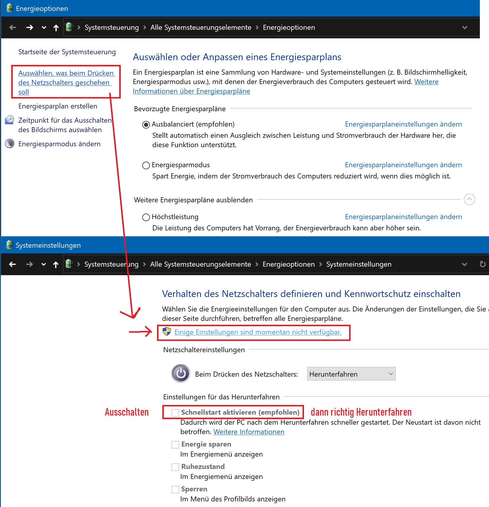

Hast du deinen PC mal richtig mit deaktiviertem Schnellstart heruntergefahren?
