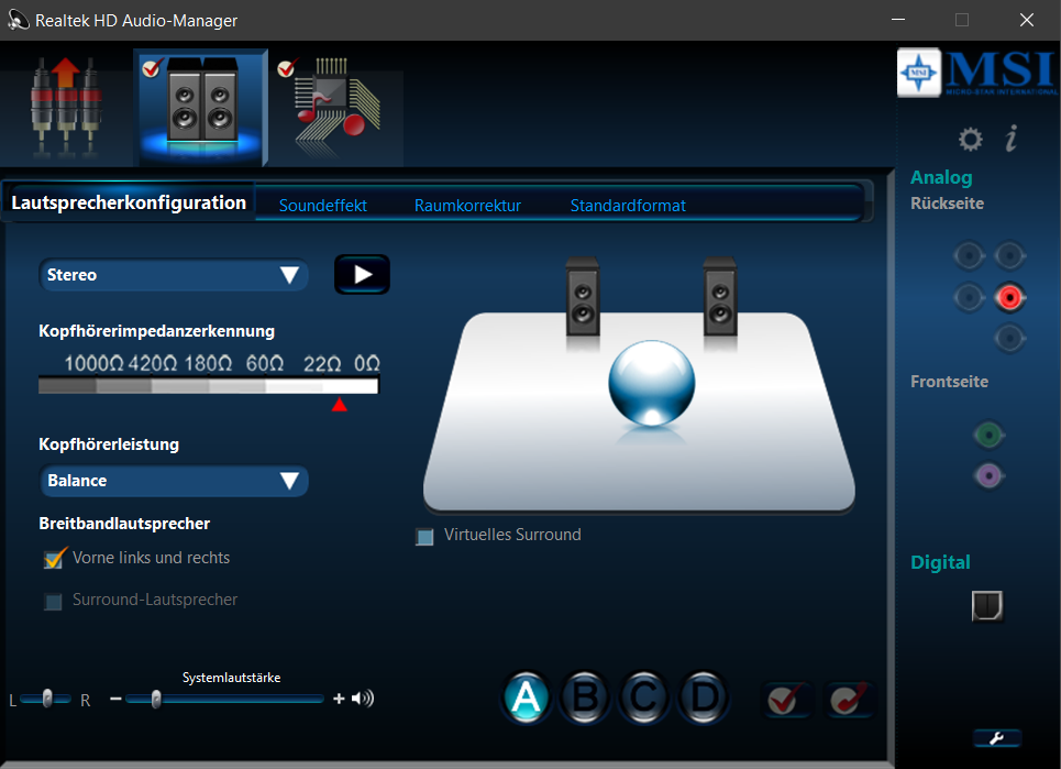

Poste doch mal das Einstellungsfenster vom Realtek Manager und deinem Mikrophone!
Der SKIN von ASUS ist ein anderer als meiner!

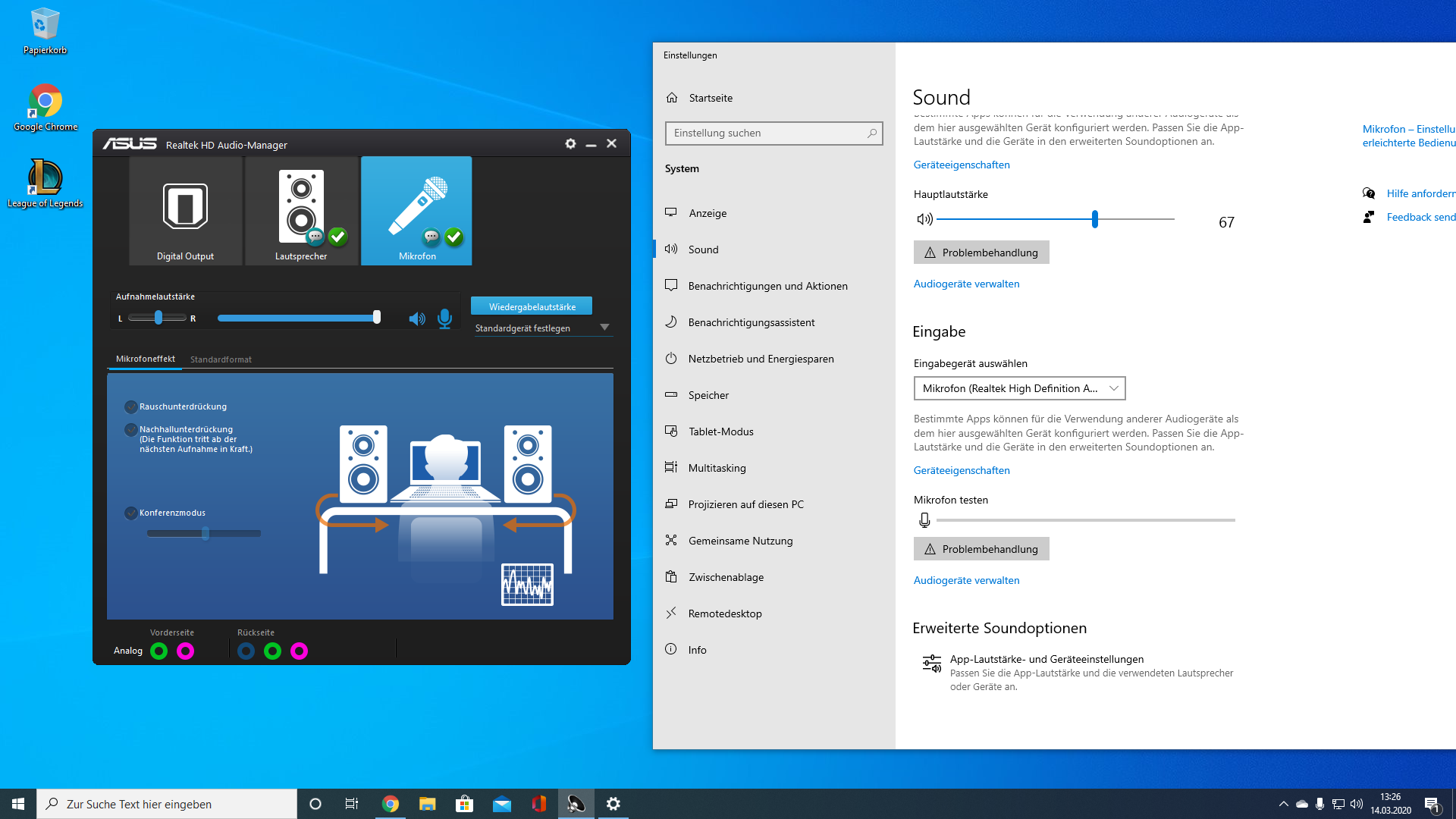

Meinst du das ?
Zum Headsetz kann ich nur sagen das ich es an einem Laptop probiert habe, und dort hat es ohne Probleme funktioniert. Windows habe ich jetzt schon 1 mal neu aufgesetzt. Leider half das wie gesagt auch nicht.

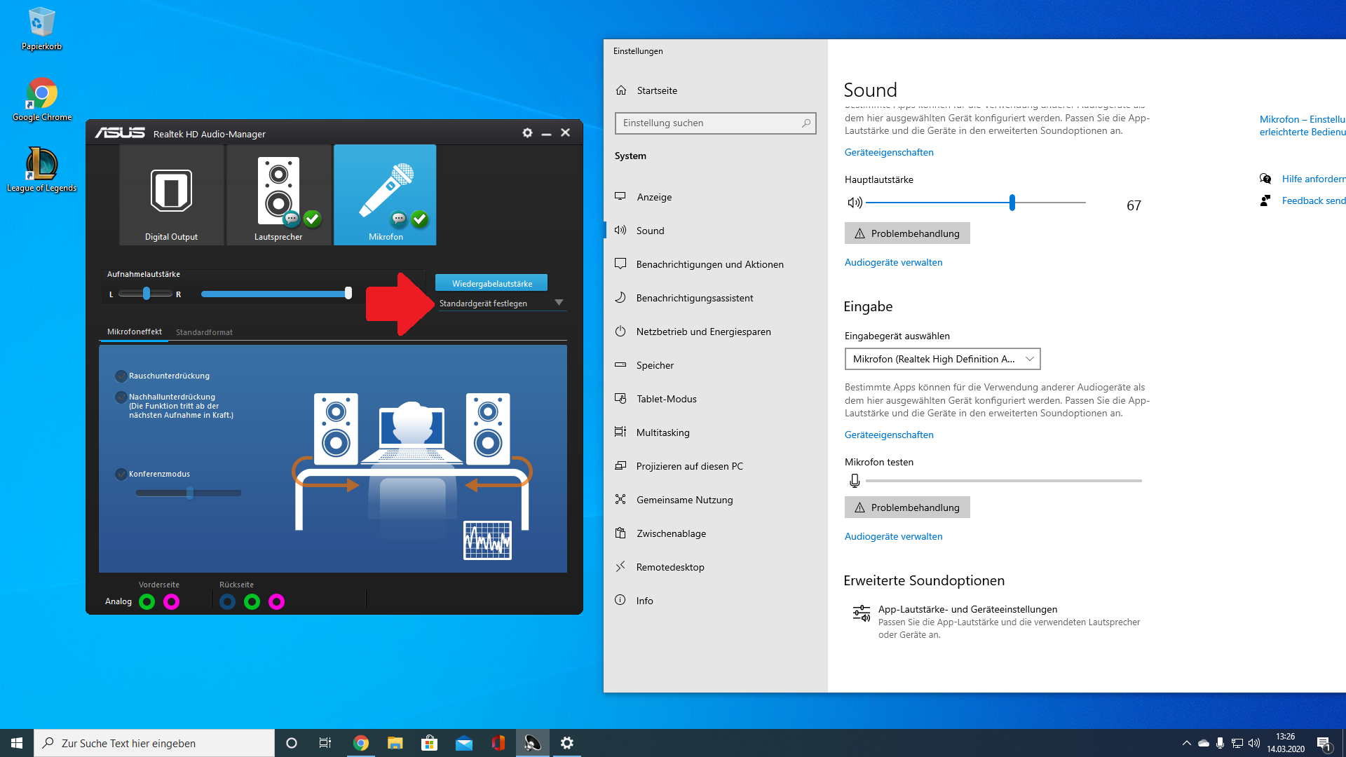

Wenn du im 1. Fenster des Realtek Manager beim Mikrofone auf Standardgerät festlegen klickst, was bekommst du dann angezeigt?
denn momentan ist dein Mikrofone im Realtek Manager nicht aktiv!

@Schildkröte meinst du unter dem blau hinterlegten "Wiedergabelautstärke"?
Da kann ich garnicht drauf klicken. Das steht da zwar aber nichts passiert. Auch mit dem Pfeil kann ich nichts ausklappen o.ä.
