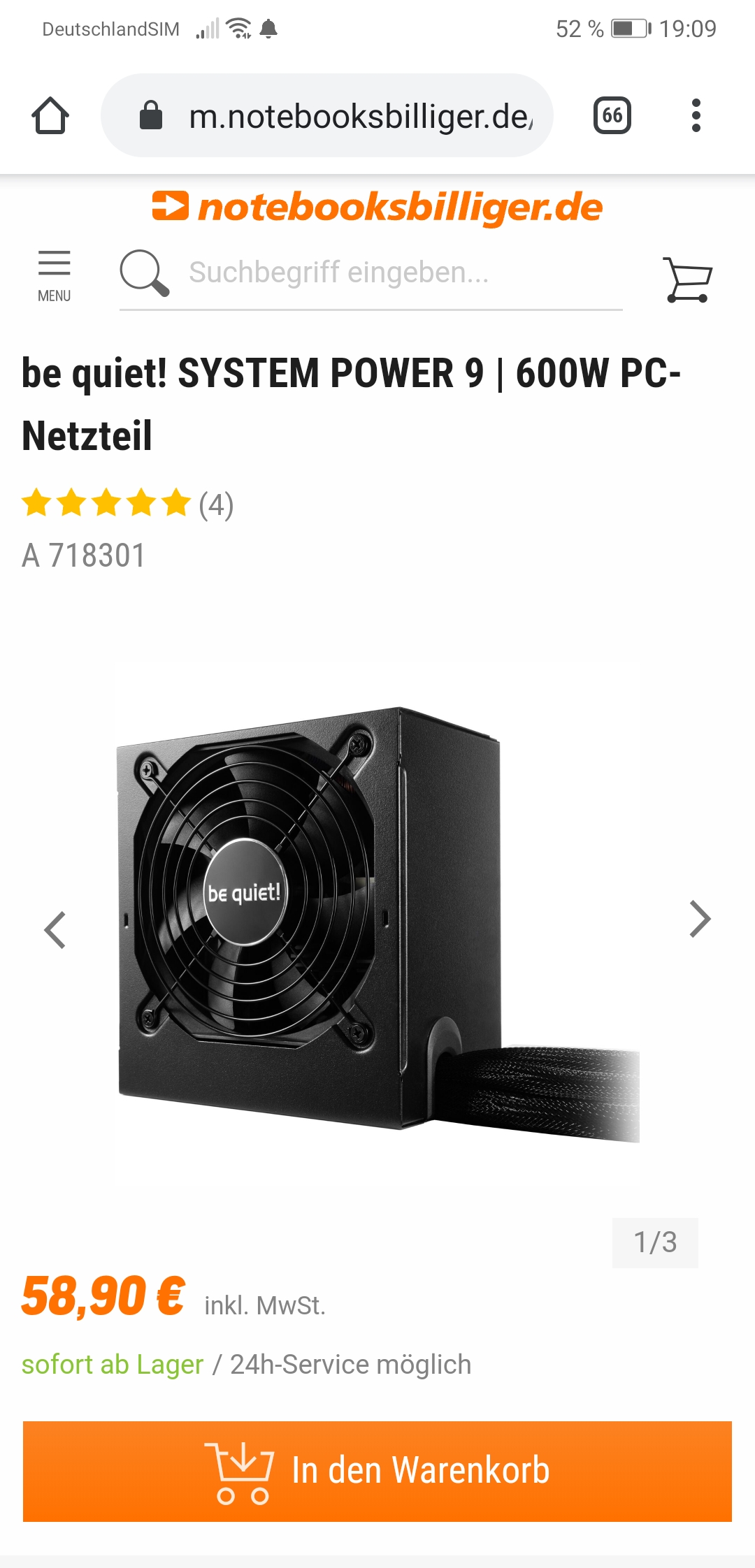

Mr.Baba schrieb:
Netzteil hätte mich interessiert.
Ansonsten die Frage ob du ins Bios kommst. Dann würd ich nämlich versuchen ob du mit USB-Stick mit Win10 drauf das neu installieren könntest.
Also am Netzteil sollte es nicht liegen, sofern du alles korrekt verkabelt hast.
Soweit ich es heraus friemeln konnte, hast du mit Win 10 18362.388 auch eine aktuelle Version.
