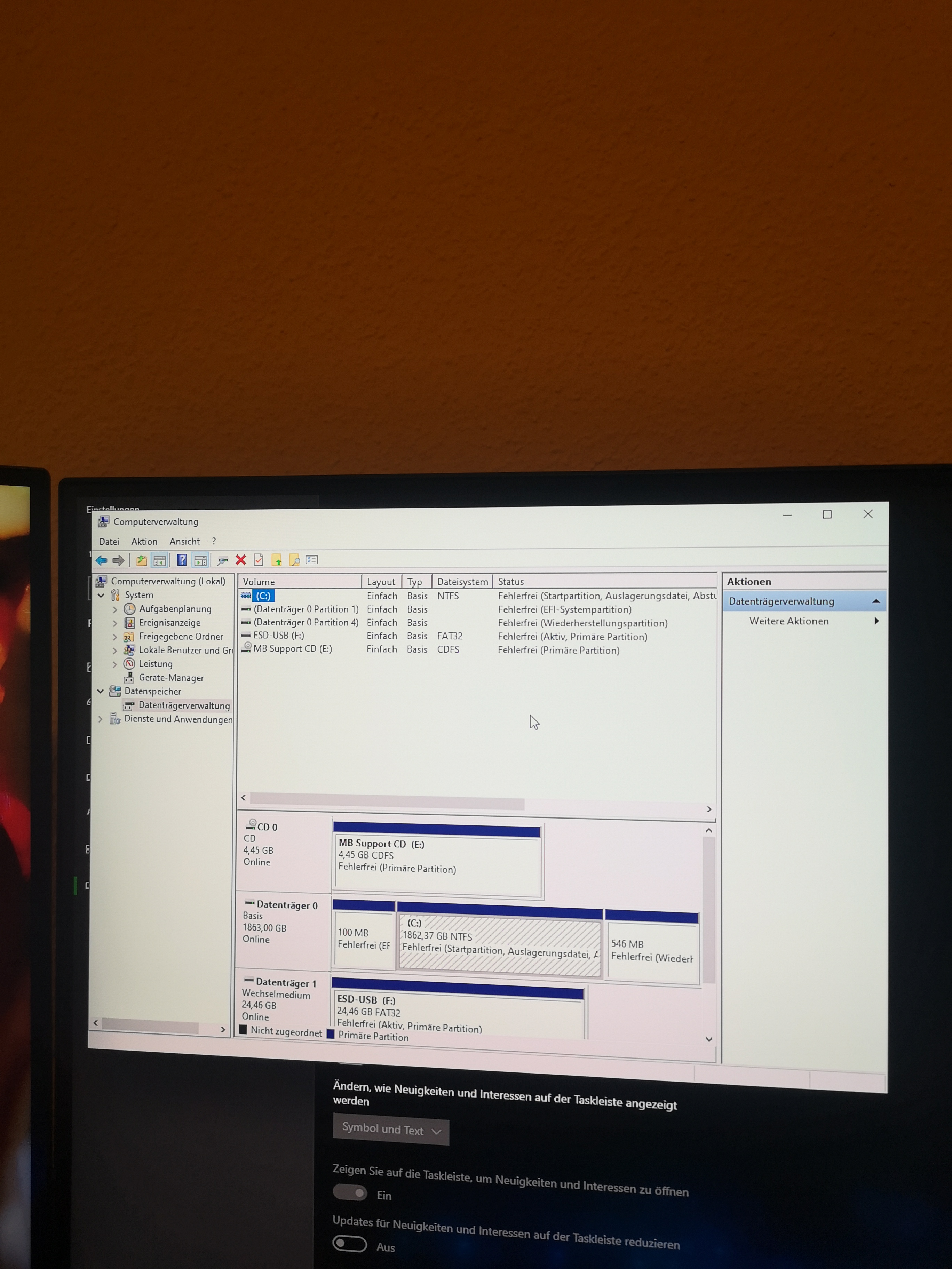

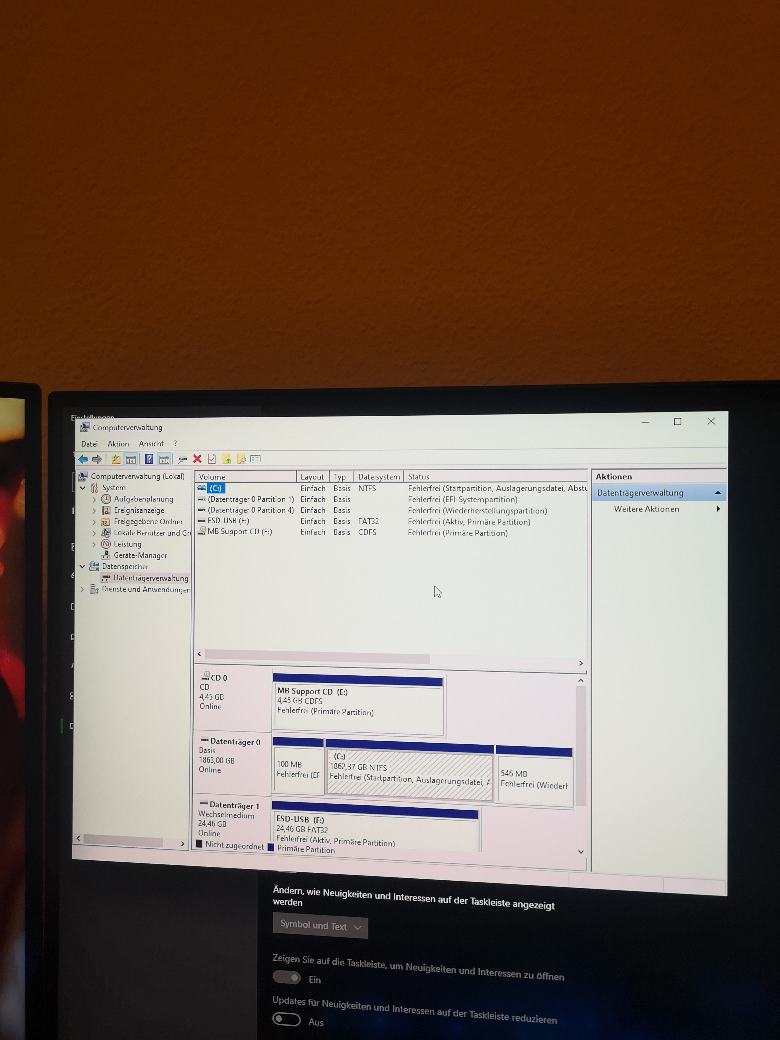

Starte mal Windows, Drück die WIN-Taste, dann einfach drauflostippen "Computerverwaltung", halt Computerverwaltung anwählen und klick dann auf Datenträgerverwaltung. Mach ein Screenshot und poste es, dann können wir schon direkt sehen, ob im UEFI Mode installiert wurde oder nicht. (Das wird wohl die schnellste Variante sein, da du meintest das du eher Laie bist
Oder Win-Taste + R , msinfo32 eintippen, screenen, posten

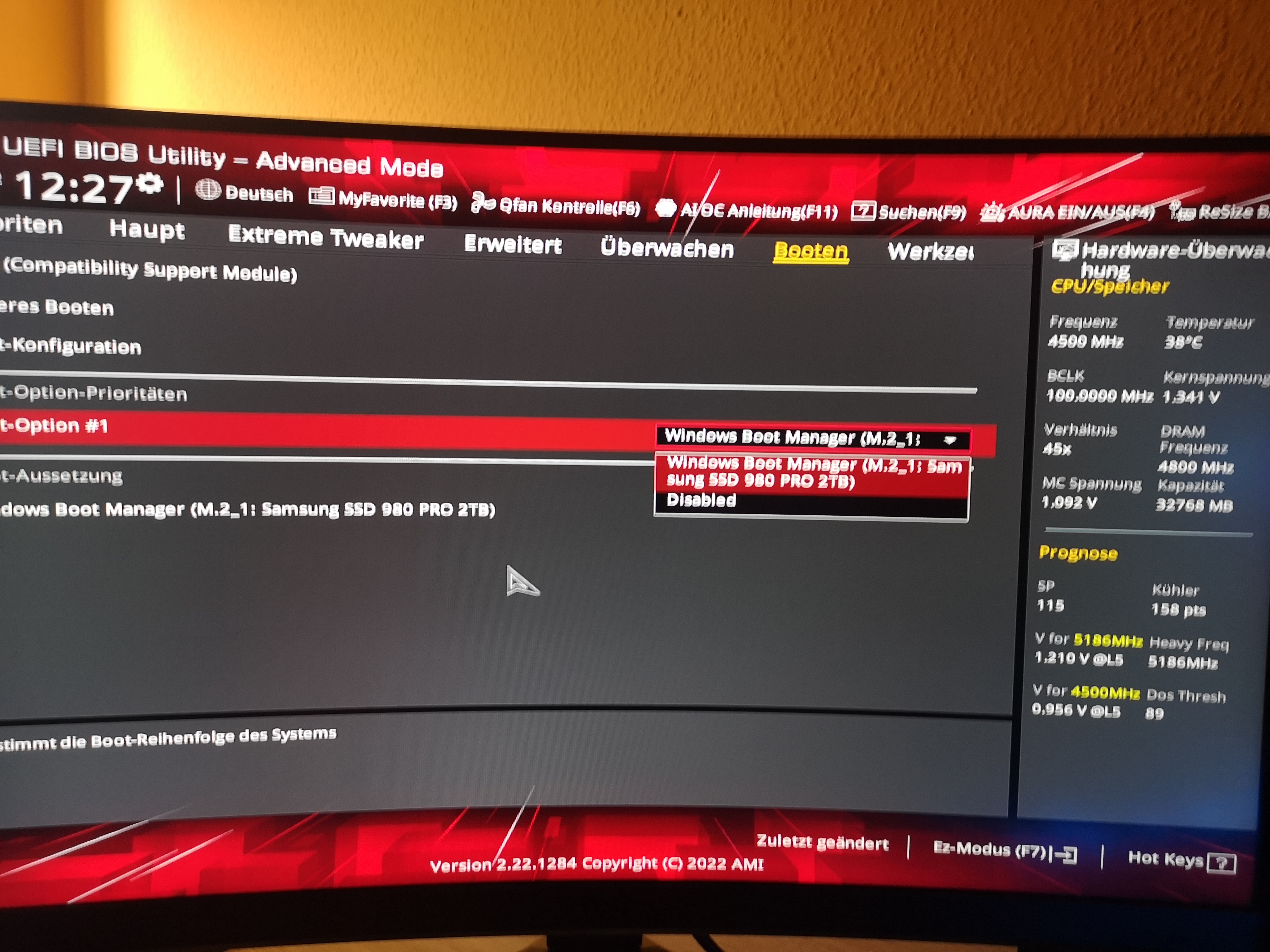

Das sind die Bootoptionen
Was ist das für eine CD, die in CD 0 liegt?
Auch mal Datenträger 1, was ein USB-stick zu sein scheint, abklemmen.

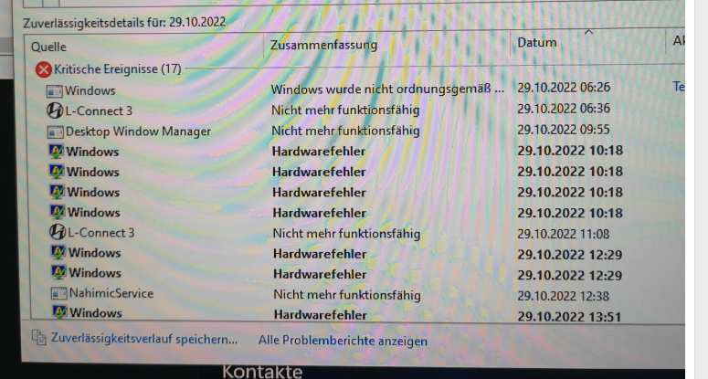

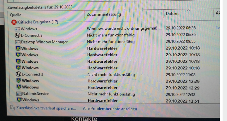

Da steht so oft Hardwarefehler, kannst du mal,
alle Rammodule auf festen Sitz kontrollieren,
im Gerätemanager nachschauen, ob da Fehlermeldungen sind, und einen Screenshot zeigen.
