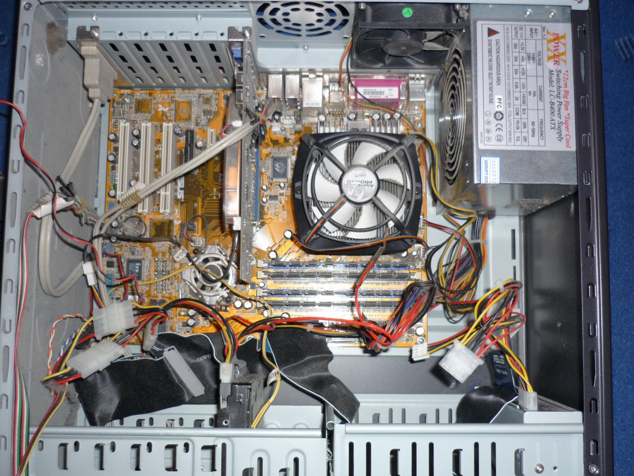

nimm die kamera und mach doch einfach mal ein paar fotos vom innenleben, vor allem vom board, von diesen dingern, auch elkos genannt wie elektrolytkondensator
auf dem bild sind alle defekt bis auf einen, der zweite von links. wenn dir einer verdächtig vorkommt, mach ein foto.
dann können wir genauer sagen ob es am mainboard liegt, oder doch wahrscheinlicher das netzteil...

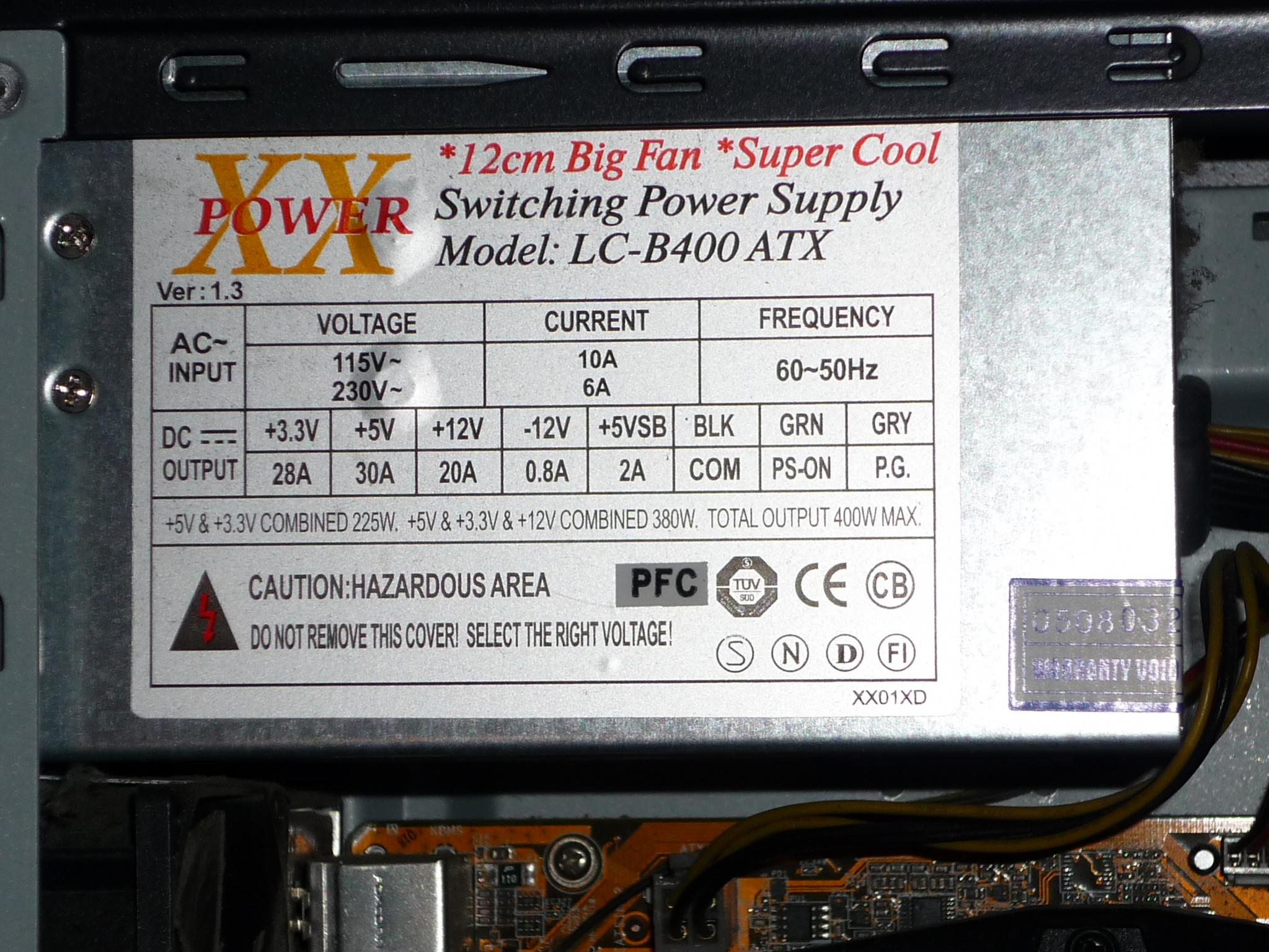

und ein foto vom netzteil-typenschild wäre nicht schlecht.

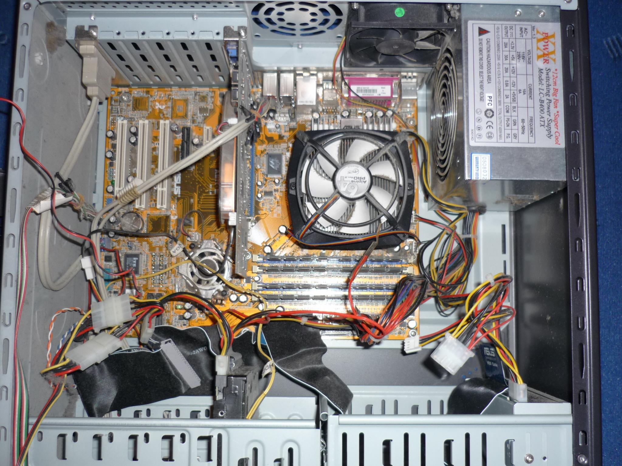

Board is auch ok nichts "aufgebläht".
Das Board ist von Asus ABN-E.
Ansonsten halt nichts dolles.
Also Einschalten läßt er sich aber eben nur 3 Sek. dann ist wieder Ruhe.
Vielleicht hat noch jemand ne Idee.Siehe Anhang.

joah, Netzteil stammt aus der Computer-Steinzeit, kannst ruhig nochma son billig LC 420 Netzteil kaufen, mehr lohnt nicht mehr für das System.
