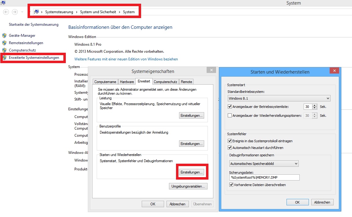

Ich habe unter Win8.1 weder einen Punkt "Erweiterte Systemeinstellungen" noch "Starten und Wiederherstellen"
Wenn Du auf dem Desktop bist machste nen
Rechtsklick auf >>> Dieser PC >>>> Menü Eigenschaften
und weiter gehts wie hier in der Grafik
MfG
Da du Win8.1 hast, stellt sich noch die Frage, ob du den PC herunterfährst, oder nur "herunterfährst" (Hybrid-Boot) was die Standardkonfiguration ist und je nach HW-Konfiguration zu diesem Problem führen kann...
