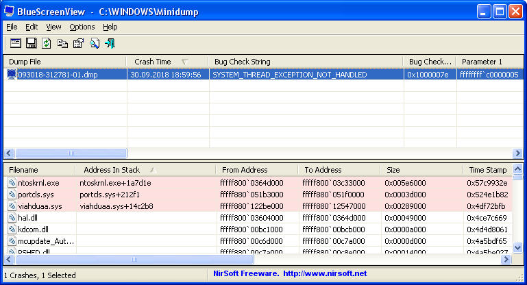

Also ich hab wieder den selben Blueescreen bekommen als ich versucht habe den Audio Treiber von Asrock zu installieren und mir fällt wieder ein, dass es vorhin genau dasselbe war...
BugCheck 1000007E, {ffffffffc0000005, fffff88005b2267e, fffff880031844b8, fffff88003183d10}
*** WARNING: Unable to verify timestamp for viahduaa.sys
*** ERROR: Module load completed but symbols could not be loaded for viahduaa.sys
Probably caused by : portcls.sys ( portcls!PcCreateSubdeviceDescriptor+2ea )
Das weist eindeutig auf den VIA Audio Treiber hin. Die zweite Minidump ist aber leider nicht vollständig
Welche Treiber hast du denn geändert ?
Am besten du speicherst alle Treiber von Asrock in einem Ordner und installierst beginnend mit dem Chipsatz die Treiber neu - falls notwendig im abgesicherten Modus

Hier nochmal der aktuelle Dump.
ntkrnlmp.exe ist erst mal nicht wichtig. Der Hauptkonflikt scheint erst mal der VIA Treiber zu sein und es ist möglich, dass der korrupte VIA Treiber die ntkrnlmp.exe zum Absturz bringt.
Du musst also erstmal den VIA Treiber sauber draufbekommen ... oder entrfernen.

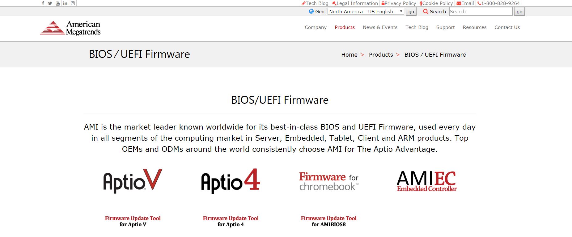

Und nun weiß ich auch das BIOS:
American Megatrends Inc.
10/31/2012
Treiber ändern
Ich bekomme nur Tools angezeigt, wenn ich nach dem Bios suchen möchte. Für mich ist nicht ersichtlich welches Toll ich jetzt herunterladen soll...
Was ein Zufall, habe es paar Stunden zuvor schon angeschaut, da oben links stand gut also hab ich mir gedacht, sollte gut sein ^^'

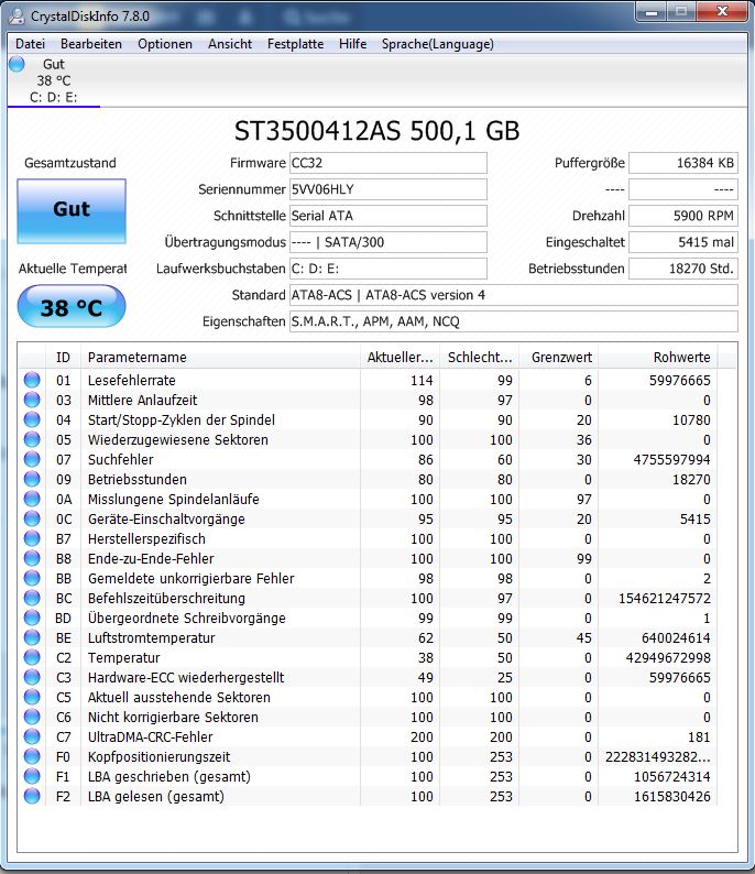

181 UltraDMA-CRC Fehler -> Kabel prüfen - mehrfach aus- einstecken - beobachten und gegeben falls Tauschen

Falls Du es noch nicht gefunden hattest: VIA Audio Treiber für 'VIA VT1705'. Die sind aber auch uralt. Die HW wird wohl nicht mehr so toll unterstützt.
PS. Die Lebenszeit der HDD ist auch ziemlich aufgebraucht. Ausfallrisiko!
