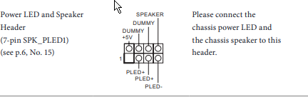

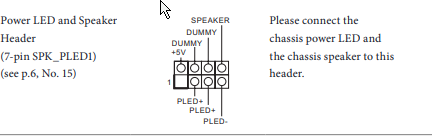

Hast du einen Speaker am Fronpanel angeschlossen?
Wenn ja, gibt es irgendwelche Piepstöne?
Wenn du keinen zur Hand hast, kannst du notfalls auch die Kabel für die Power LED am Speaker Anschluss nutzen und mal die Blinksignale durchgeben.
Und falls das Handbuch weg ist:
Manual
Reaktionen: Kalimbaba
Manual
Habe einen Pieper. Tut sich gar nichts....
Auch richtig angeschlossen?
Sorry, wenn ich so blöd frage, aber man hat schon vieles gesehen.

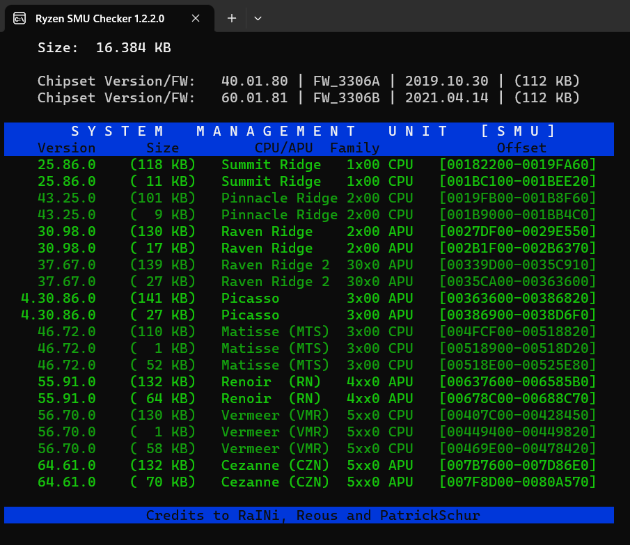

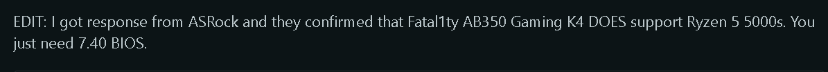

wuselsurfer schrieb:
Müritzer schrieb:
Hm, guter Einwand, aber wem darf man jetzt hier mehr Glauben schenken.
Dem Hersteller, oder Hardwareluxx, bzw. auf Reddit!
Wobei ich persönlich wohl eher der CPU Supportliste vom Hersteller vertrauen würde.
Und da steht die CPU echt nicht drin.
Na ja bei dem einen Post steht ja:
Und man kann ja auch das BIOS Überprüfen, steht da die CPU drin?
Also im BIOS vom Board steht die CPU drin!
Reaktionen: Kalimbaba und dasardo

Laut Bios-Beschreibung von Asrock werden aktuelle CPUs unterstützt, auch wenn sie nicht in der Kompatibilitätsliste stehen.
Im Zweifen den Support kontaktieren
1. Update AMD AM4 AGESA Combo V2 PI 1.2.0.7
2. Support Renoir, Vermeer, and Cezanne CPU
3. Remove Bristol Ridge(AMD A-series/Athlon X4 series) CPU support.
4. Improve GPU compatibility for GeForce RTX 40 series.​
