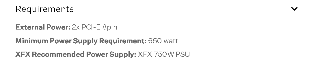

Na ja er hat dieses NT:
https://geizhals.de/be-quiet-pure-power-10-500w-atx-2-4-bn273-a1564538.html?hloc=de
Bei XFX steht:
https://www.xfxforce.com/shop/xfx-s...on-tm-rx-6700-xt-core-gaming-graphics-card-bb
Die Schlamper von Asrock sind also zu faul, die Kompatibilitätsliste auf der Motherboard-Homepage zu pflegen.
Interessant ... .

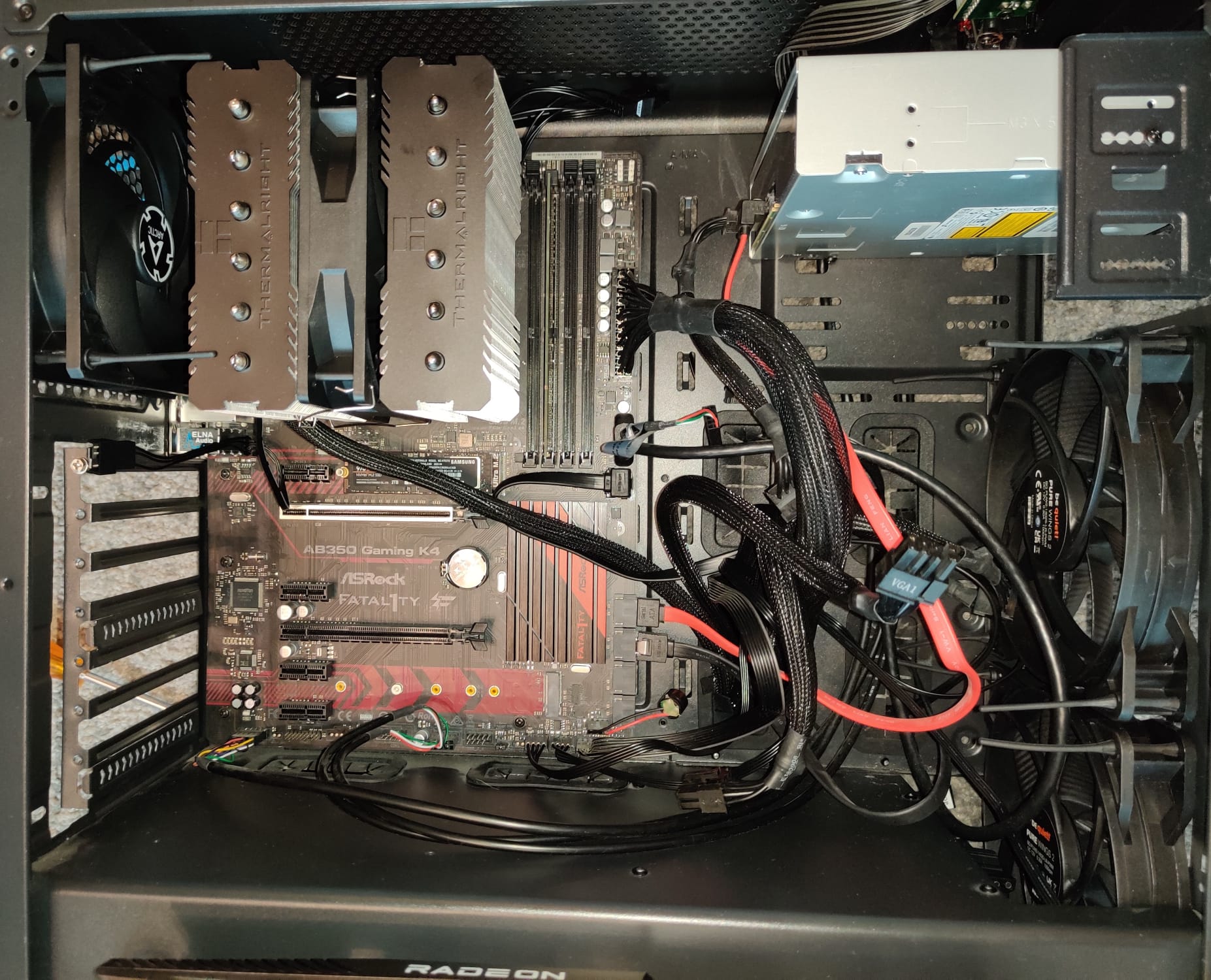

Nach dem Drücken der Einschalttaste piept es 5 mal.
5 mal kurz heißt meist Prozessorfehler beim AMI-BIOS /UEFI.

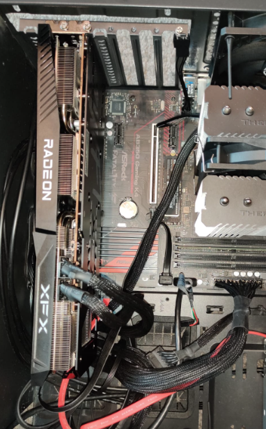

Kannst Du mal ein paar Bilder vom PC-Inneren machen und hier einstellen, vielleicht sieht man da einen Fehler?

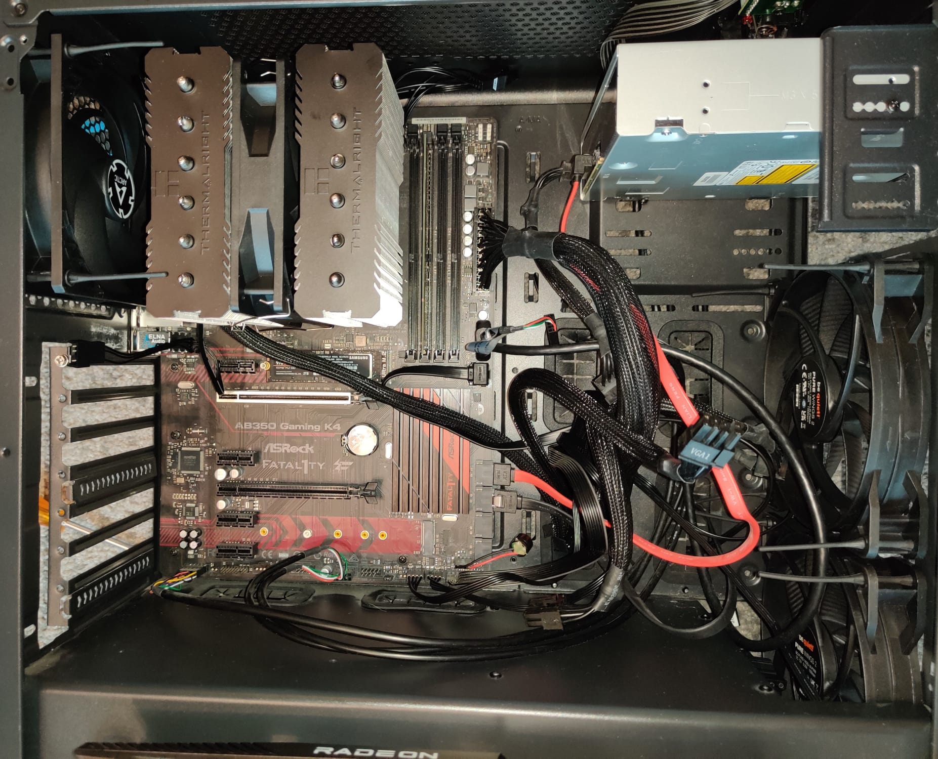

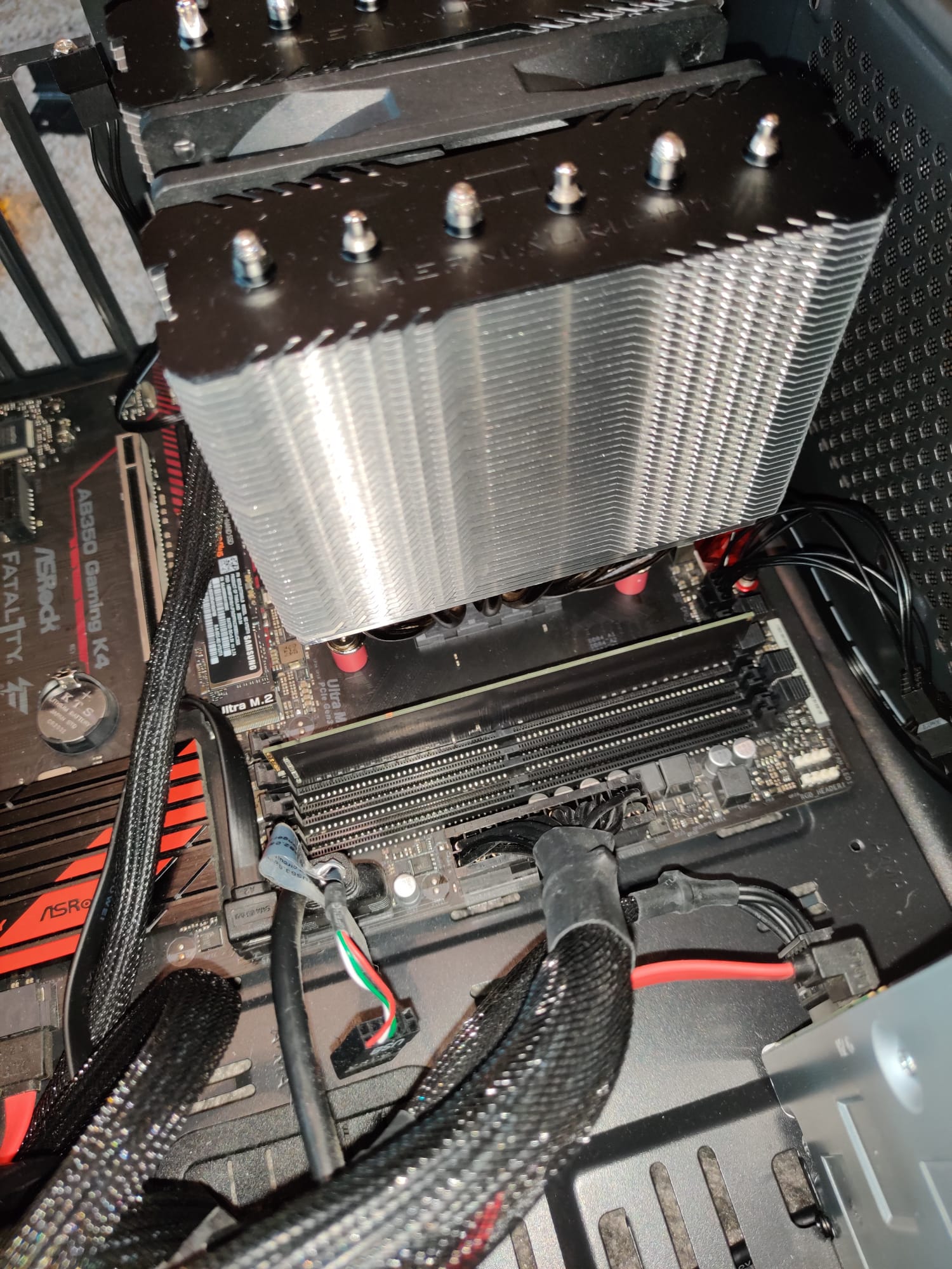

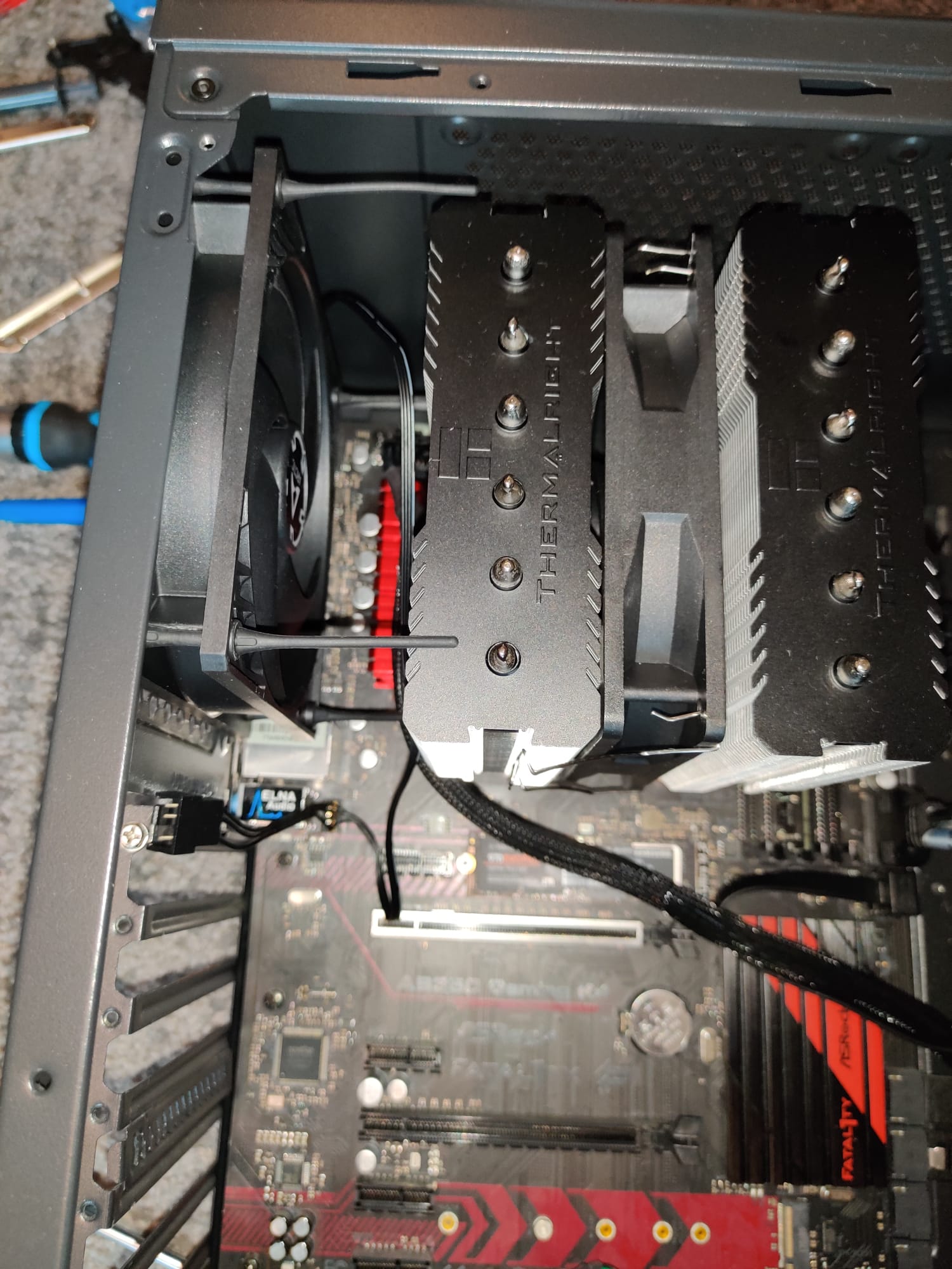

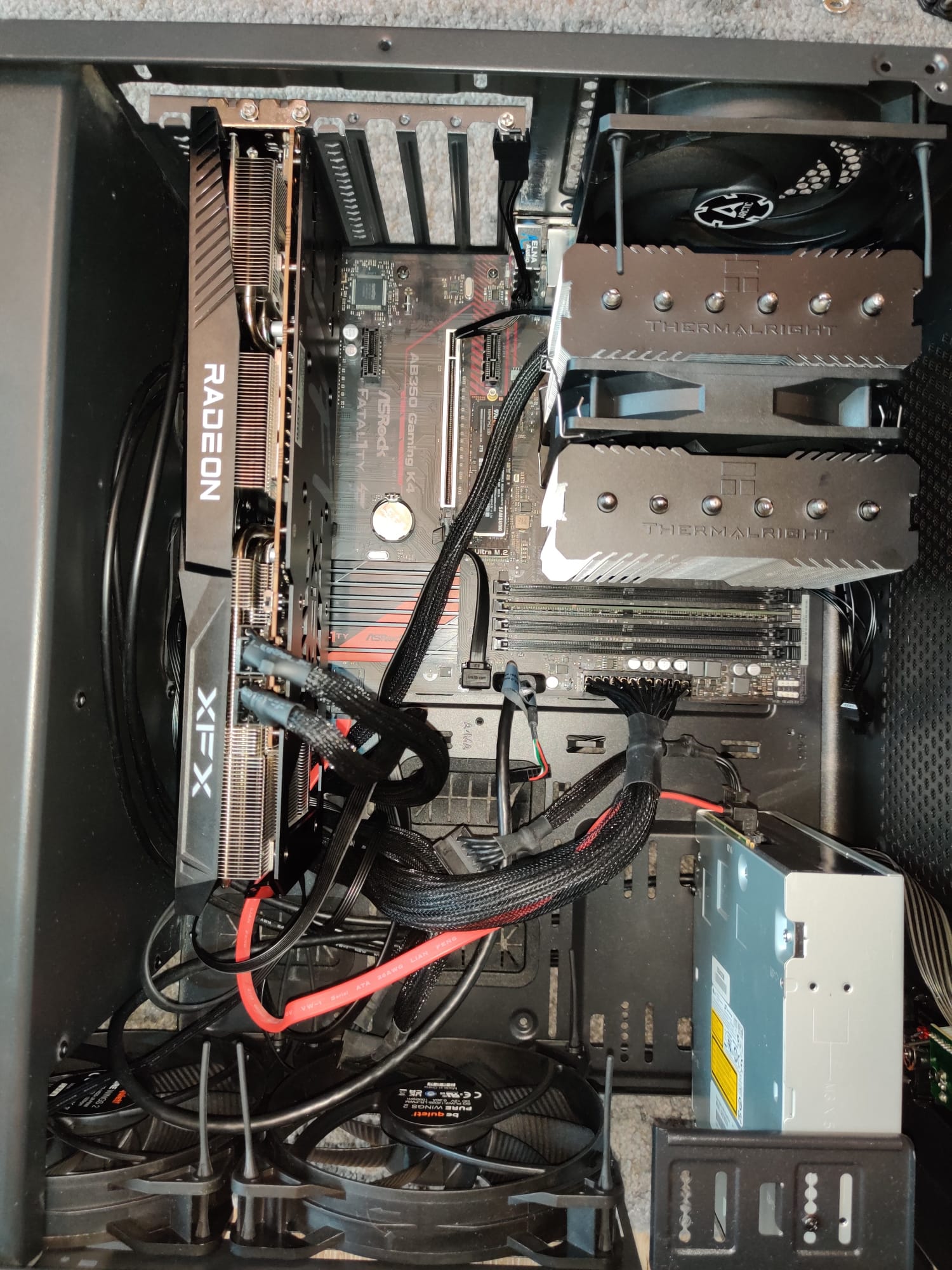

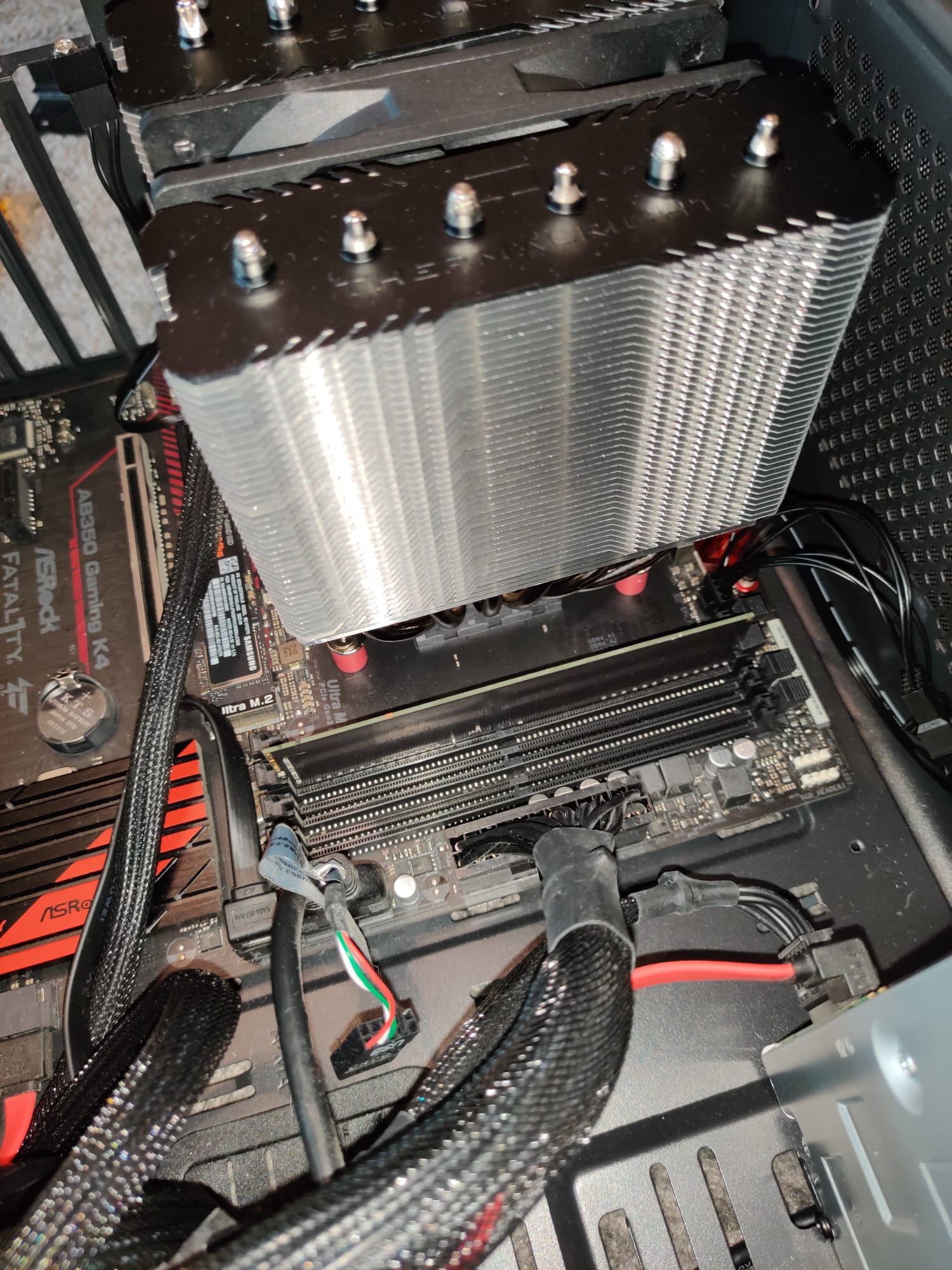

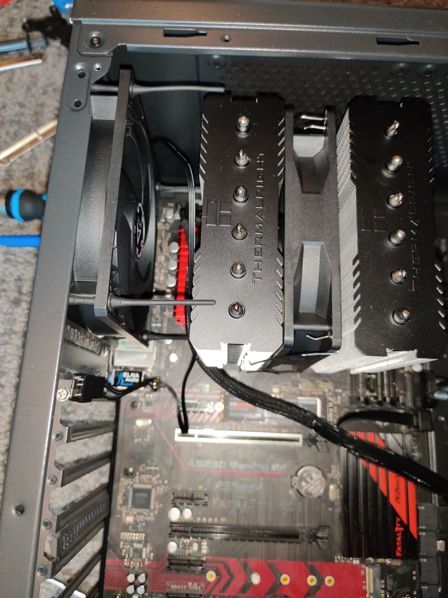

Hier Bilder vom Innenraum ohne und mit Grafikkarte:
Wenn das BIOS/UEFI Prozessorfehler ausgibt, würde ich zuerst den alten 1600er wieder stecken. Da dieser ja bis zuletzt gelaufen ist und auch vom aktuellen BIOS nicht aus dem Support entfernt wurde und der Rechner dann startet, sollte es naheliegend sein, das es an der neuen CPU liegt.
Mit den neusten BIOS wird Vermeer (Ryzen 5000) auch unterstützt. Wenn ein Fehler bei der Montage ausgeschlossen werden kann, dann kann eigentlich nur noch die CPU defekt sein. Ist zwar selten, aber kommt vor.
Die GPU gehört IMMER in den obersten Slot!
Man verschenkt Leistung und bei manchen MB wird der untere auch abgeschaltet wenn man ein M.2 verbaut.
Reaktionen: Kalimbaba

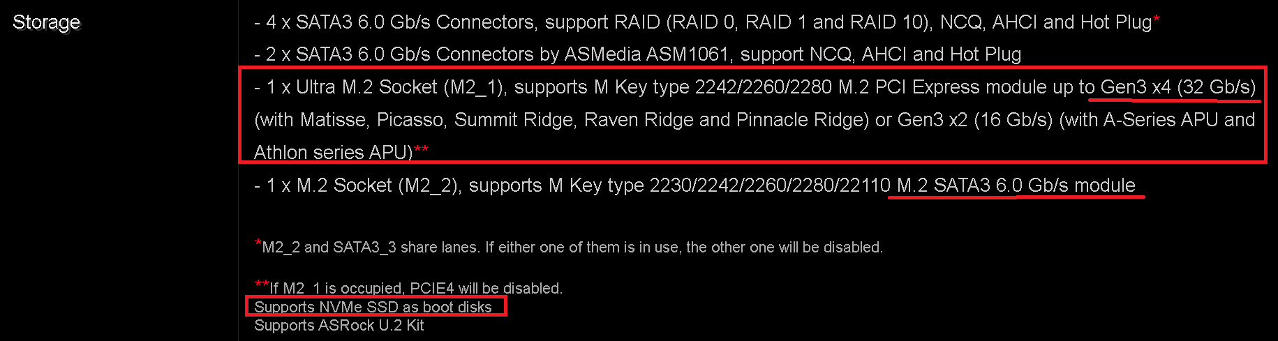

Im Handbuch steht folgendes:
If M2_1 is occupied, PCIE4 will be disabled !
In den Bildern steckt die Grafikkarte in PCIE4 und in M2_1 ist eine NVMe verbaut.
Das kann so gar nicht funktionieren !
Und das Board unterstützt laut Handbuch auch kein 3000er RAM.

Also Graftikkarte in PCIE3 und die NVMe in M2_2 verbauen?
Die beiden 8GB Riegel haben im alten Setup mit dem selben Mainboard reibungslos funktioniert.
Die M.2 kann so bleiben und die GPU oben rein in den x 16 Slot.
Der M.2_1 Slot kann NVMe und so eine M.2 hast du, im unteren Slot geht nur M.2 SATA!
Und nur der obere M.2 unterstützt NVMe Boot Disk also funktioniert das unten mit deiner M.2 nicht.

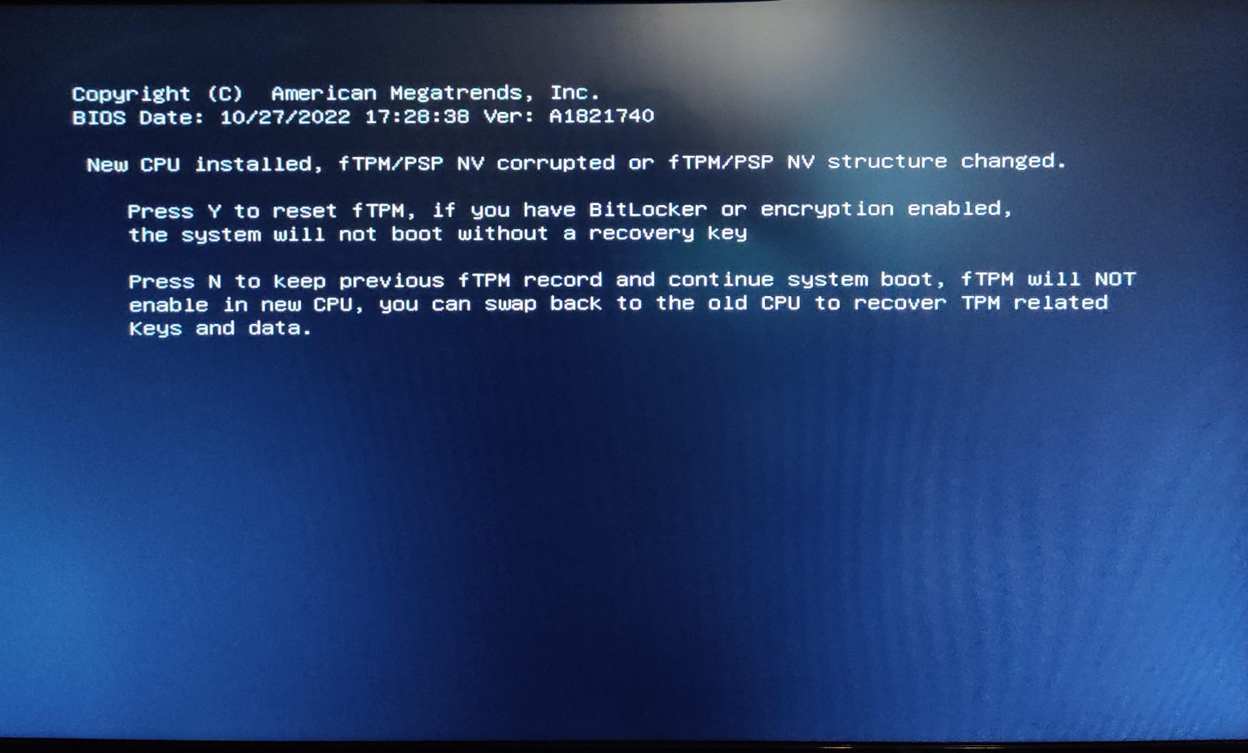

Auf Z drücken da englische Tastatur.
Z = Y

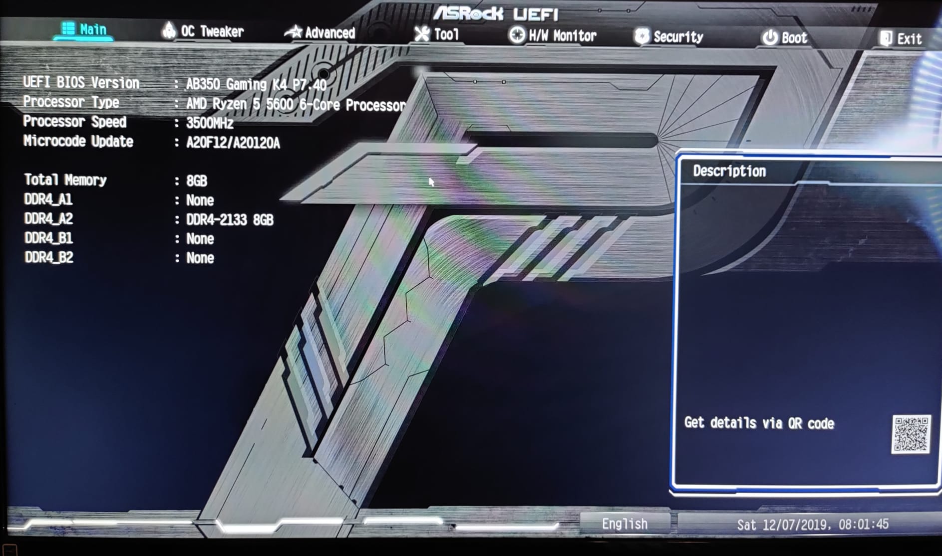

Halleluja, es klappt! Ich komme ins BIOS und kann nun von USB aus booten und windows neu installieren :)

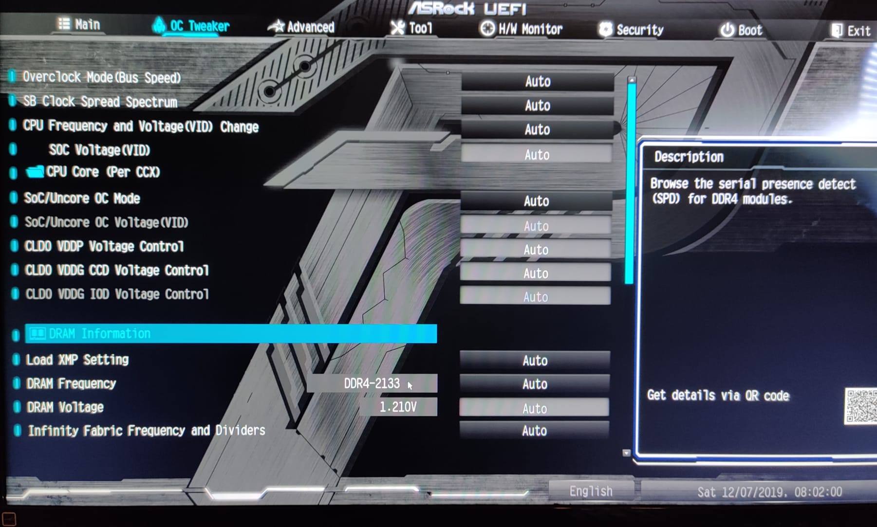

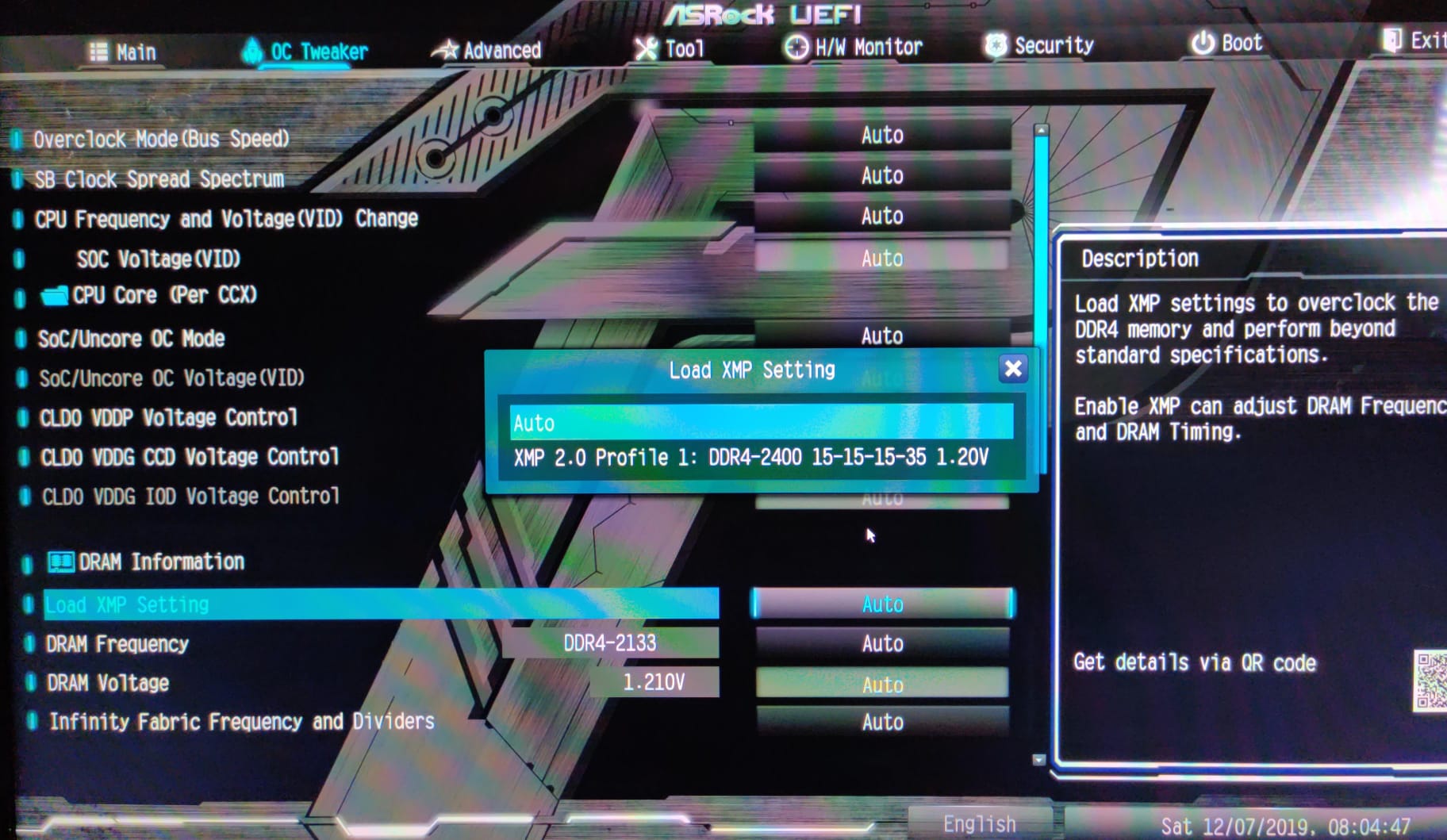

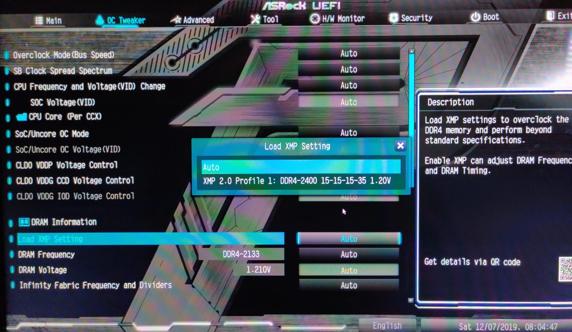

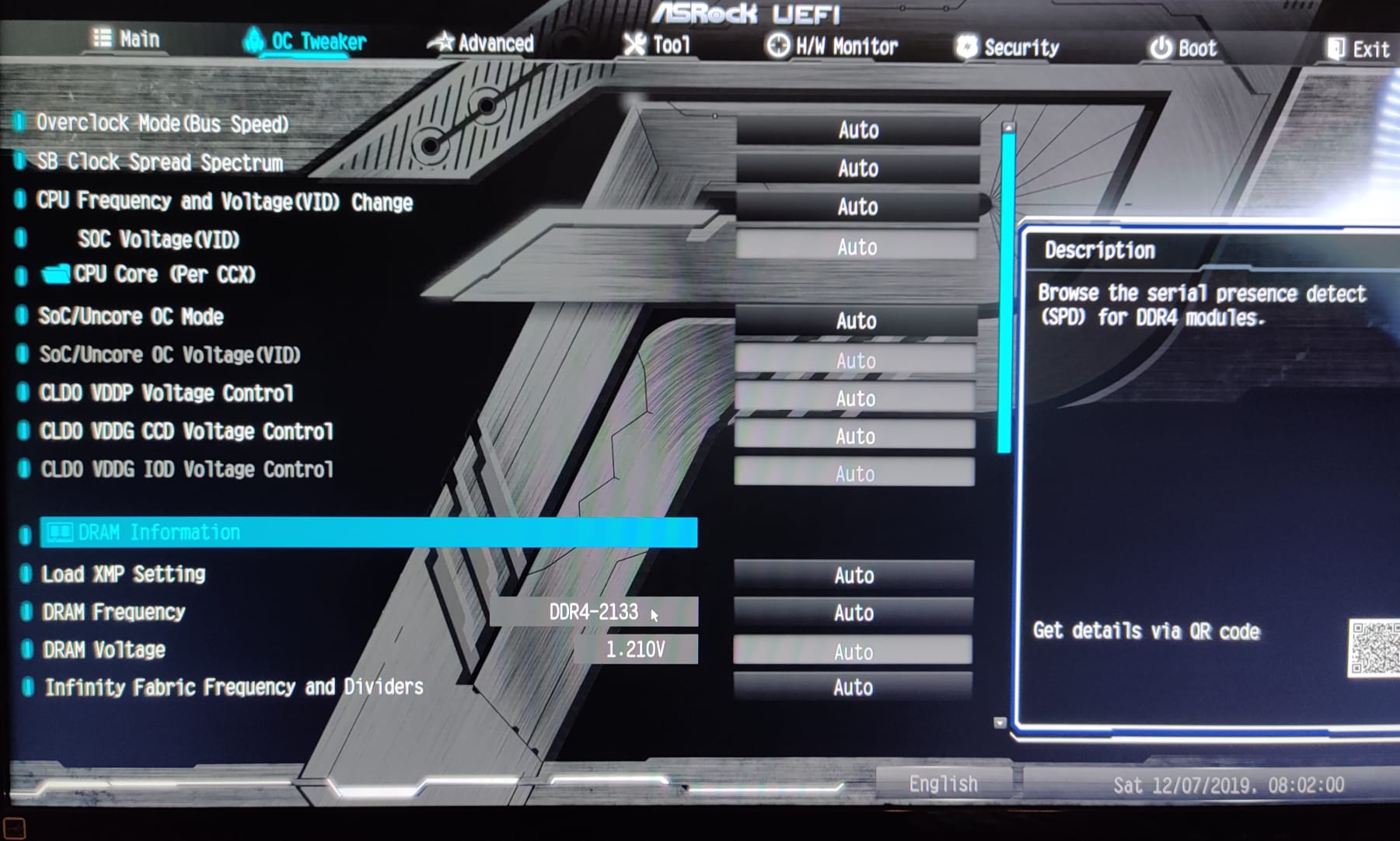

Habt ihr noch Tipps? XMP einschalten oder Frequenz erhöhen, usw.?
Zuerst mal so Windows installieren und einrichten, wenn alles funktioniert sehen wir weiter.

Mache mir trotzdem noch Sorgen um das Netzteil in Kombination mit deiner Grafikkarte. Könnte sein das unter GPU-Last Probleme auftreten.
Na ja dann kann man ja immer noch ein besseres holen aber mir bereitet eher der RAM sorgen.
Aegis ist Resterampe und auch wenn man ein 2. Kit kauft können ganz andere Chips verbaut sein.
Hier liegt dann das Problem weil da sind dann im ersten Moment unerklärliche Abstürze vorprogrammiert.
Sollte die auf XMP laufen wäre das ein Vorteil aber bei 4 x 8 GB werden da sicher nicht 3200 MHz bei rumkommen eher 2933 MHz.
Windows installiert. Alles lief super. Nun habe ich die restlichen 3 RAM-Riegel wieder verbaut und der PC befindet sich wieder im Loop und bootet nicht.........
