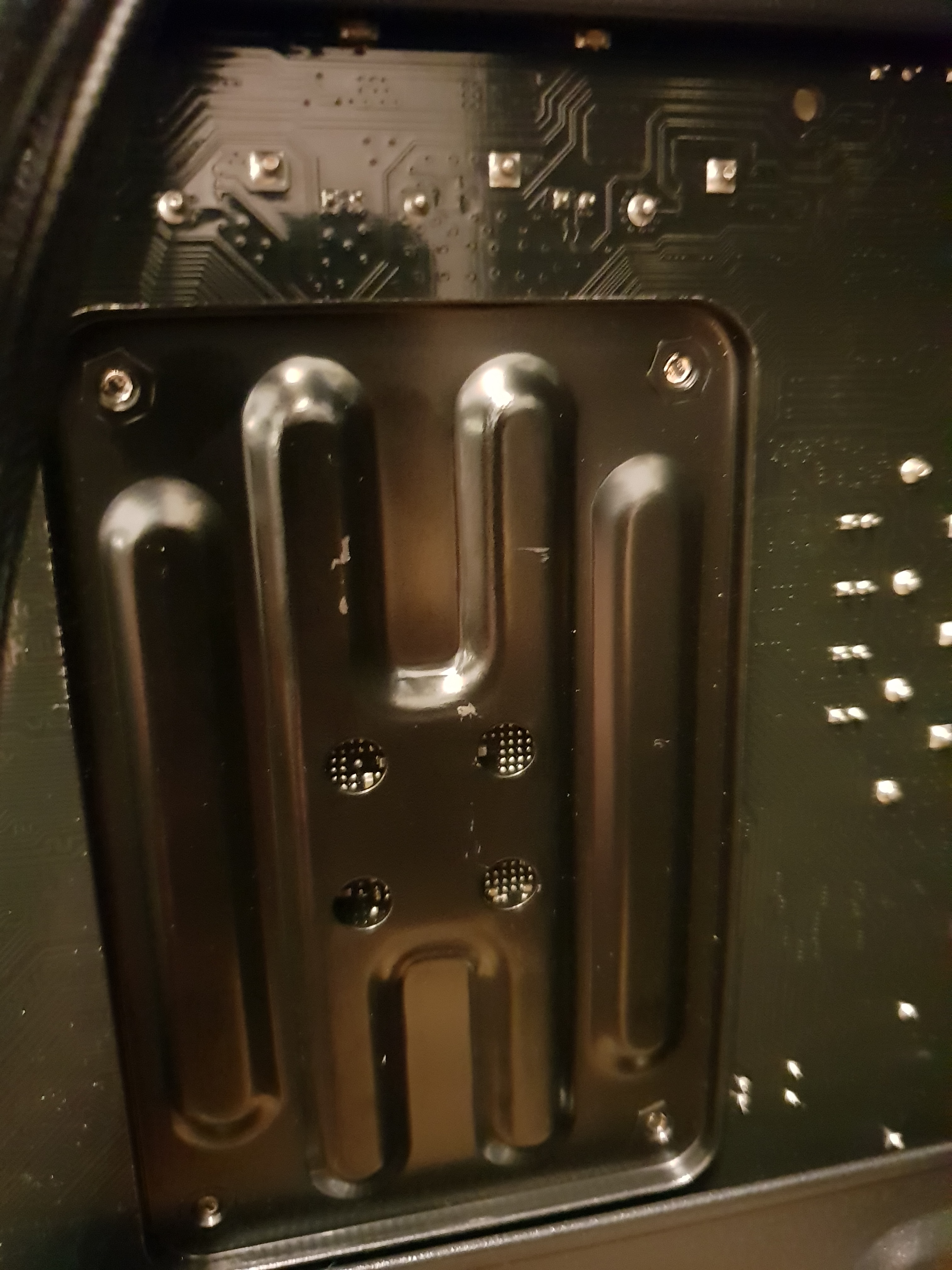

Aber nachdem ich das Mainboard genauer untersucht habe, sind mir Stellen an der Back-Plate aufgefallen, wo der Lack abgeplatzt ist. Hier kann ich definitv sagen, dass diese Schrammen nicht von meinem Einbau stammen. Also denke ich, dass mein anfängliche Vermutung eines defekten Mainboards noch wahrscheinlicher geworden ist.

Der CPU-Kühler , wie heißt der genau , am besten mal den Link zum Preisvergleich hier.
Aha, AMD BOXED.
Kann natürlich ein Rückläufer sein der auch nicht überprüft wurde...
Sieht durchaus nach gebrauchter Ware aus. Möglicherweise - wie schon dargelegt vorherig - ein Rückläufer, der bei den Firmeneigenen Tests funktionierte. Und dann wieder in den Handel zum Verkauf ging.
Würde da mal bei dem Versender Anrufen, wo du das Board her hast und ihm die Sachlage schildern, die Bilder würde ich in jedem Fall behalten. Das sind somit Beweise dahingehend, daß das Teil schon vorher jemand mal in Beschlag hatte. Auf welche Weise und für was auch immer.
