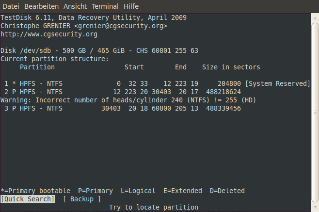

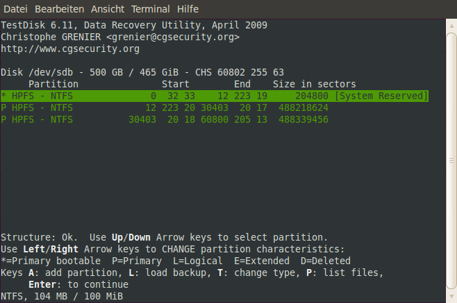

Hab jetzt unter Ubuntu mal Testdisk installiert.
Die Partitionen hat es gefunden und die Partitionstabelle(?) neu geschrieben.
Wenn ich neu starte und wieder Ubuntu starten lasse, werden die 2x 250GB angezeigt und ich kann die Daten kopieren.
Ich hab jetzt aber mal versucht von der Festplatte zu starten, doch nach dem POST passsiert das gleiche wieder -> Schwarzer Bildschirm und Testdisk zeigt wieder 4x 0MB + 480GB unallocated.

Hier sind die Screens die du wolltest:
testdisk1-png.199592
testdisk2-png.199593

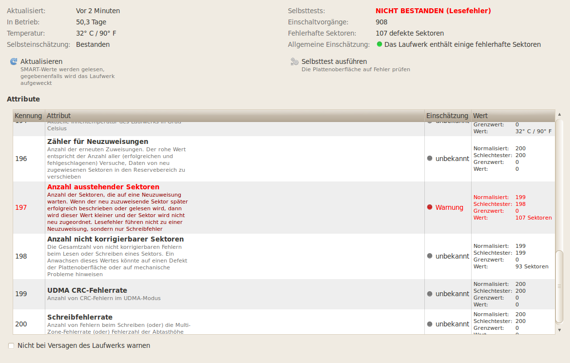

Hier mal noch was aus den SMART Werten (der Rest ist entweder "gut" oder "unbekannt"):
bildschirmfoto-500-gb-festplatte-ata-wdc-wd5000aaks-00v1a0-smart-werte-png.199591

Die Anzahl der möglicherweise defekten Sektoren von 200 ist ein Indiz, dass die Platte bald noch mehr Fehler bekommen wird. Wie sieht die Anzahl der bereits ausgelagerten Sektoren aus (steht etwas weiter oben im Report mit Kennung 5)
Ich war heute nochmal bei meinem Vater und hab mir die Smart Werte und die Erklärungen auf Wikipedia dazu angeschaut. Hat alles ziemlich schlecht ausgesehen.
Jedenfalls hab ich ne neue Platte bestellt, die müsste am Montag kommen und dann wird die alte gleich drauf gespiegelt und geht zurück zu WD. Das müsste doch ein Garantiefall sein, oder?
