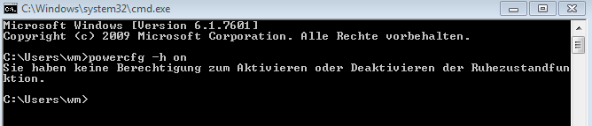

Inzwischen habe ich nach dem Problem mal gegoogelt und einen Artikel dazu gefunden, wie man die Anzeige wieder freischalten können soll:
http://www.pcwelt.de/tipps/Windows-7-So-aktivieren-Sie-den-Ruhezustand-in-Windows-7-1457562.html
Das habe ich auch gleich ausprobiert, wenn es aber darum geht, dann mit cmd die Freischaltung zu veranlassen, bekomme ich die Meldung:
> Sie haben keine Berechtigung zum Aktivieren und Deaktivieren der Ruhezustandsfunktion ! <
Da stellt sich mir aber nun schon die Frage, wer denn, außer mir als dem Systemadministrator, soll denn über diese Berechtigung verfügen ???
OK: Im Forum steht an anderer Stelle, ich müsse cmd ausdrücklich mit Admin-Rechten starten; das sehe ich auch ein ! Allerdings, aus der Programmleiste geht das ja nicht und eine > cmd.exe <, die ich mit Rechtsklick starten könnte, finde ich im System nicht !
Ordner system32, Rechtsklick-als Administrator klicken.
OK danke, werde ich mal probieren.
