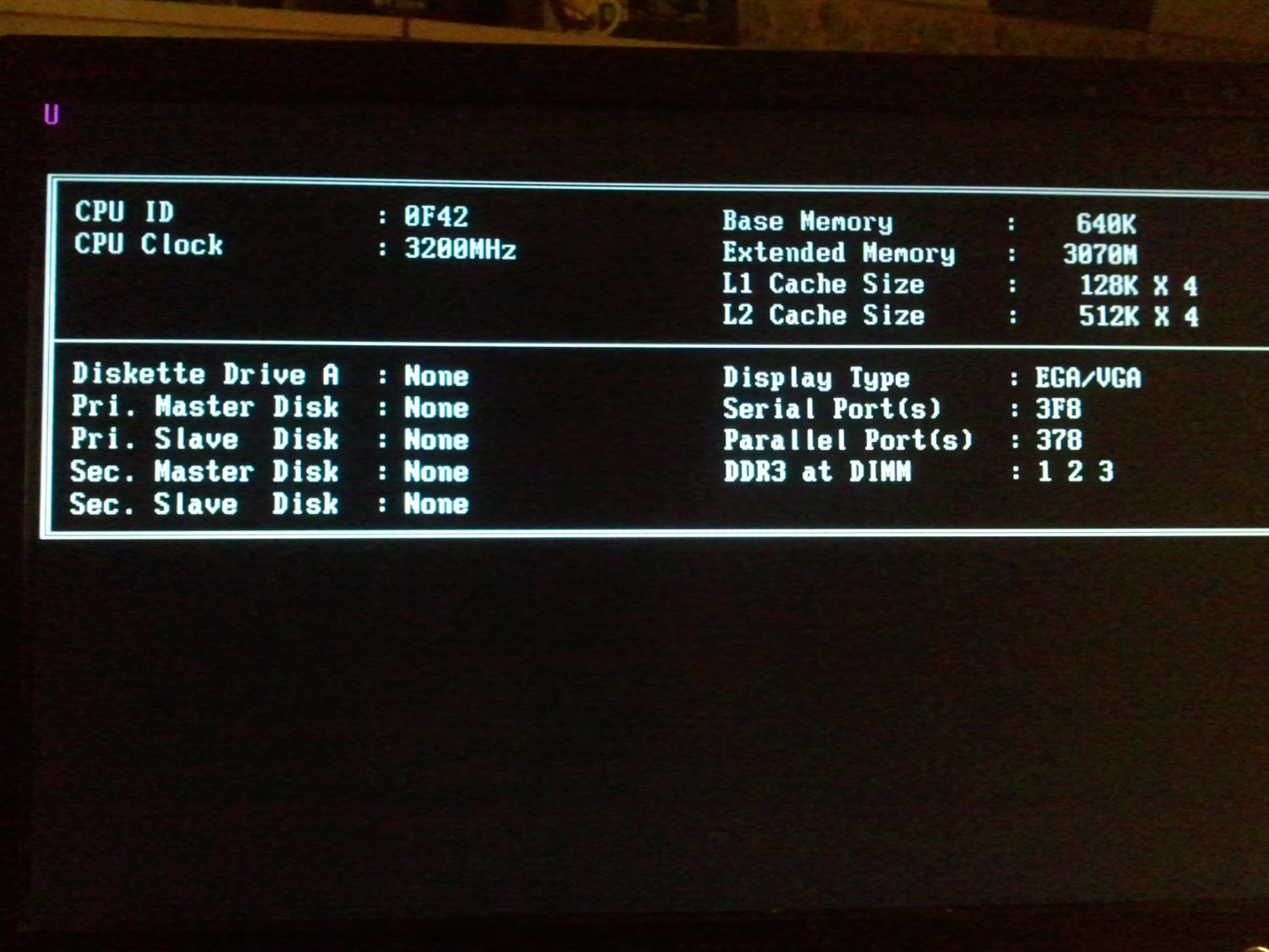

hallo,
habe eben ein pc neustart gemacht, jedoch fährt dieser jetzt nicht mehr hoch bei mir. es kommt am anfang das bild vom mainboard, danach bleibt er hängen, wie im angehängten bild zusehen. ich kann weder von cd booten, noch sonst irgendwas
habe schon eine andere festplatte probiert, den ram ausgebaut und einzeln eingesteckt, sowie einen bios reset durchgeführt. der selbe fehler tritt auch auf, wenn ich die festplatten und laufwerke abgeklemmt habe
achja...vor dem neustart habe ich noch ein windows 7 update installiert.

Scheint als wäre keine Festplatte erkannt, das Laufwerk auch nicht, hast du die Optionen mal im BIOS überprüft?
Sieht so aus als ob dein SATA Controller ausgestiegen ist. Erkennt er die Platten im BIOS denn noch? Wenn nicht Board umtauschen
jetzt geht es wieder... usb sticks rausgezogen und geht wieder
