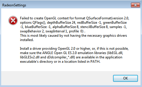

ich habe aktuell leider folgendes Problem mit meinem Rechner:
Seit heute morgen bootet mein Rechner nicht mehr, habe dann festgestellt, als ich im Abgesicherten Modus die Grafikkarten-Treiber deinstalliert habe, er wieder normal hochfährt, allerdings habe ich dann wieder dasselbe Spiel, sobald ich die Treiber wieder neu installiert habe. Meine Grafikkarte ist eine HD 7800 und zusätzlich wird mir noch folgende Fehlermeldung angezeigt, sobald der Treiber installiert ist. Unbenannt.png
Hoffentlich kennt jemand das Problem und/oder könnte mir weiterhelfen.
