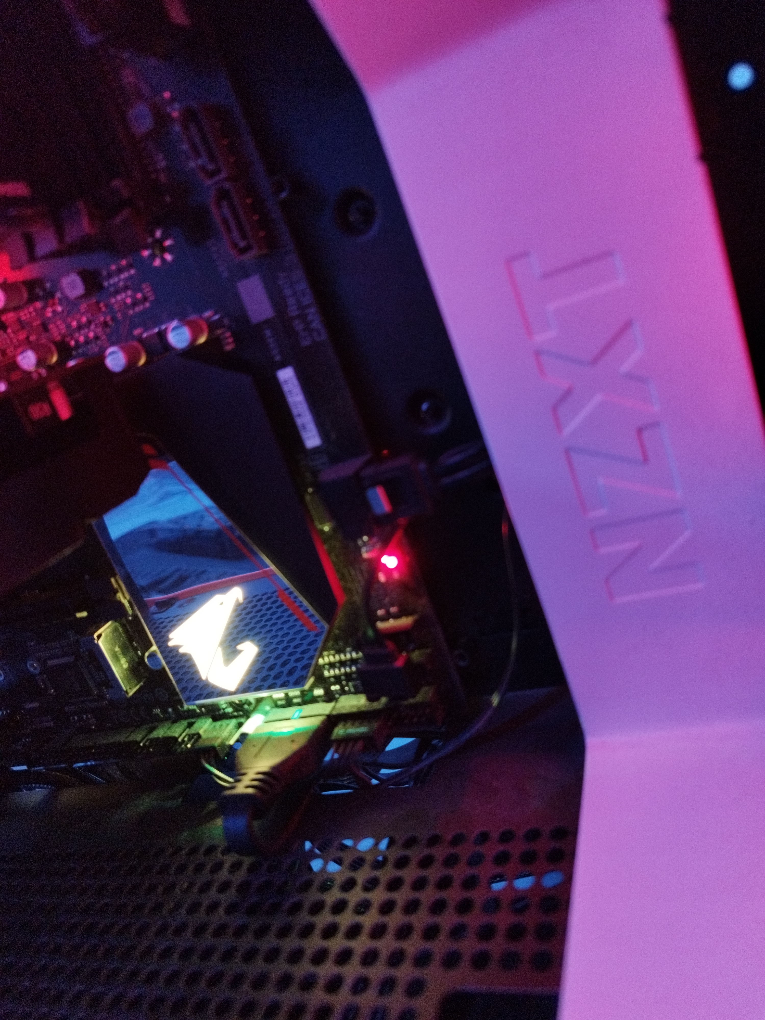

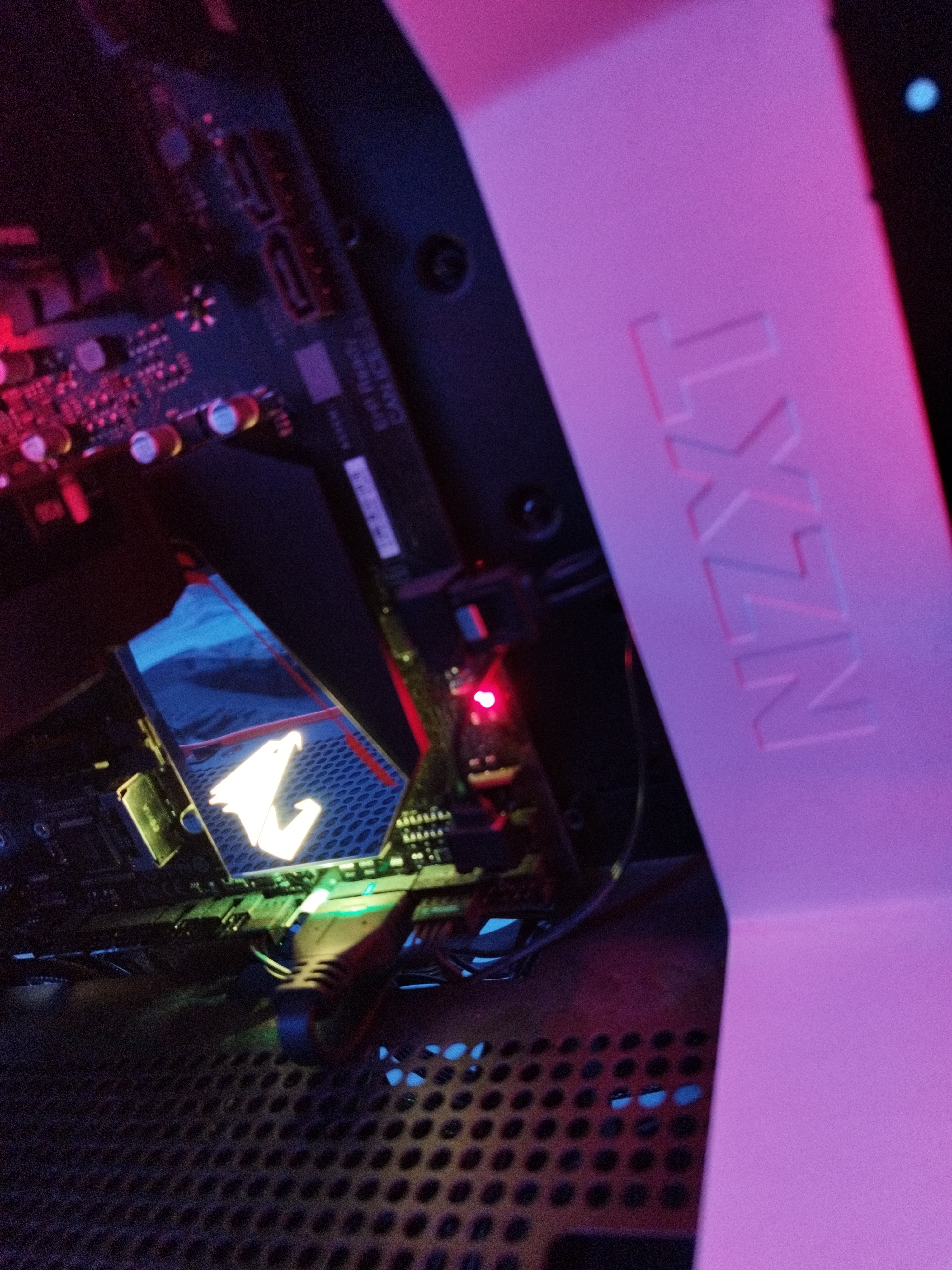

Immer wenn ich meinen PC mit der 550ti oder mit meiner 9800GTX (welche ich in Panik auch getestet habe) starten möchte, dann geht zwar die Beleuchtung meines PC's an, jedoch dreht die Grafikkarte ihren Lüfter kurz auf voller Leistung, was sich von da an in einer endlosen Schleife wiederholt.

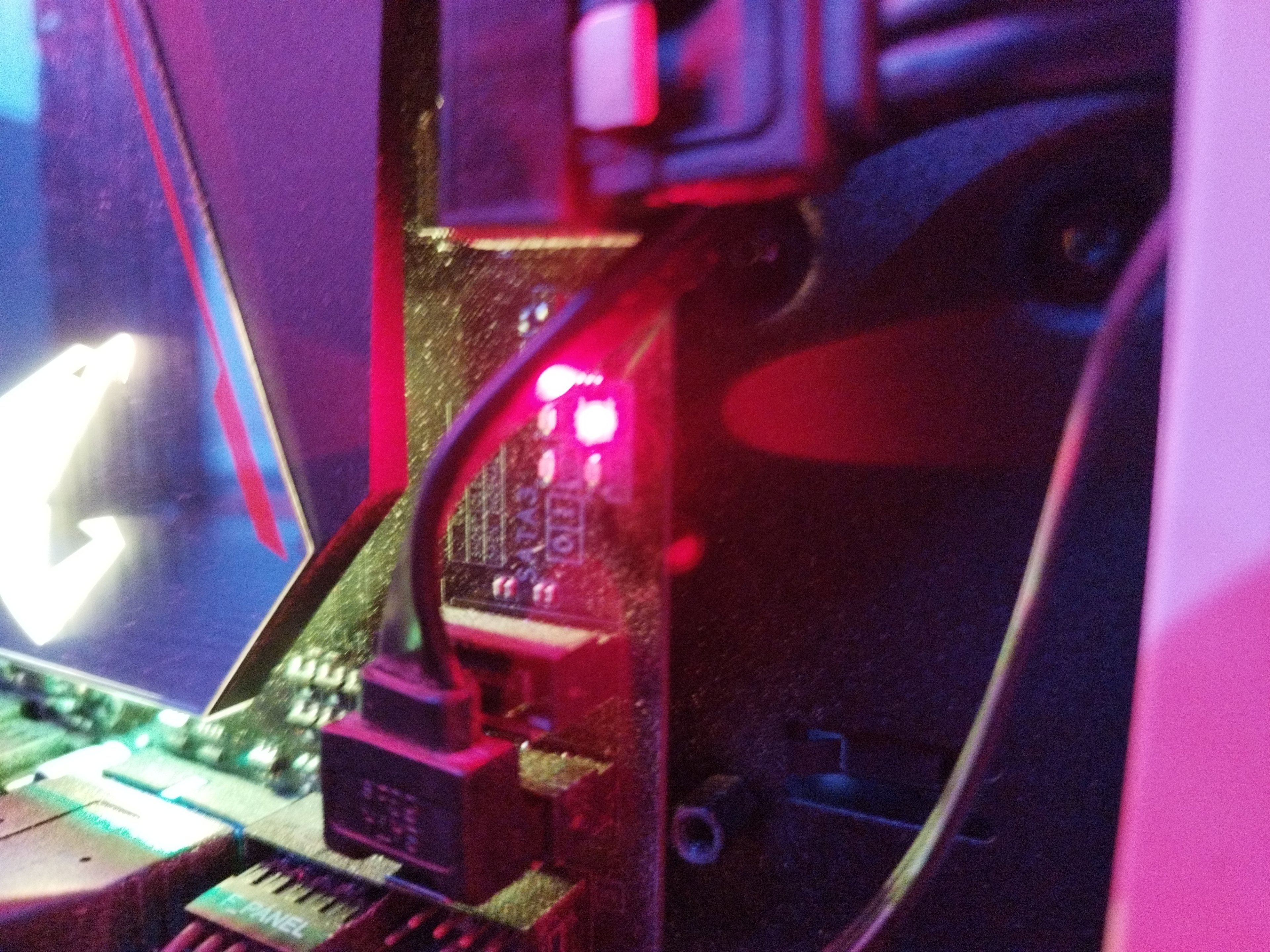

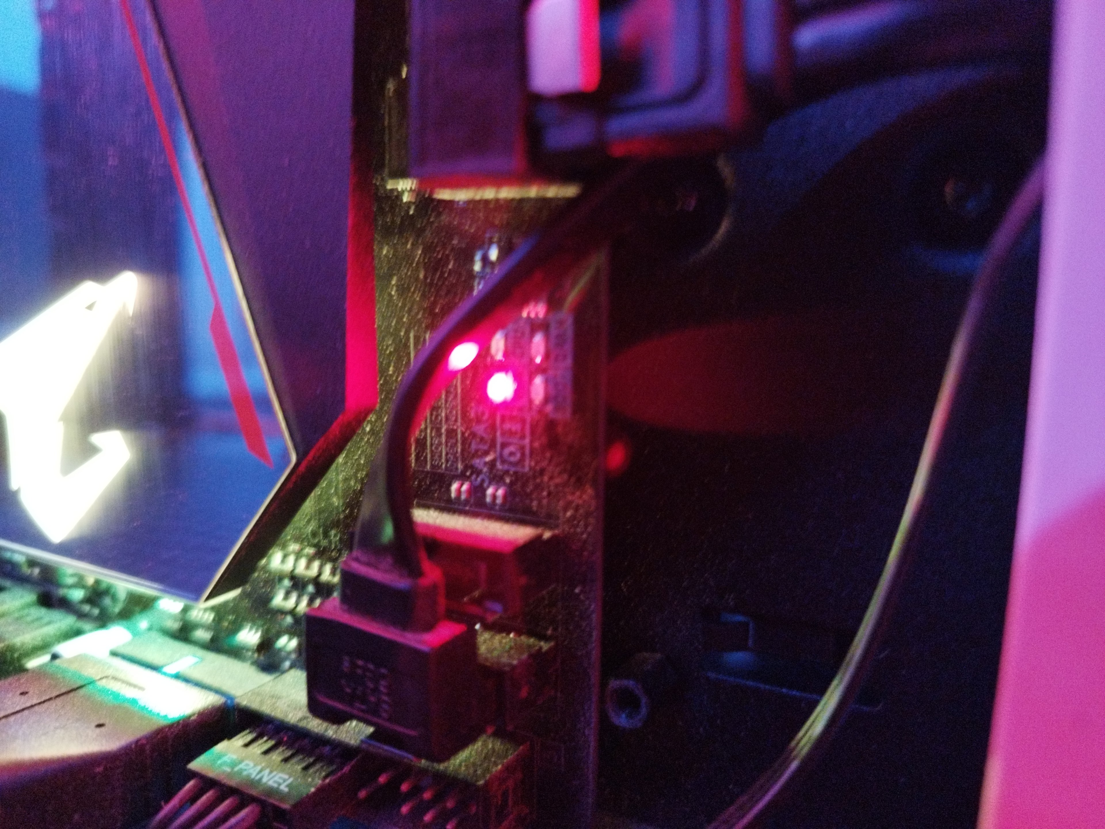

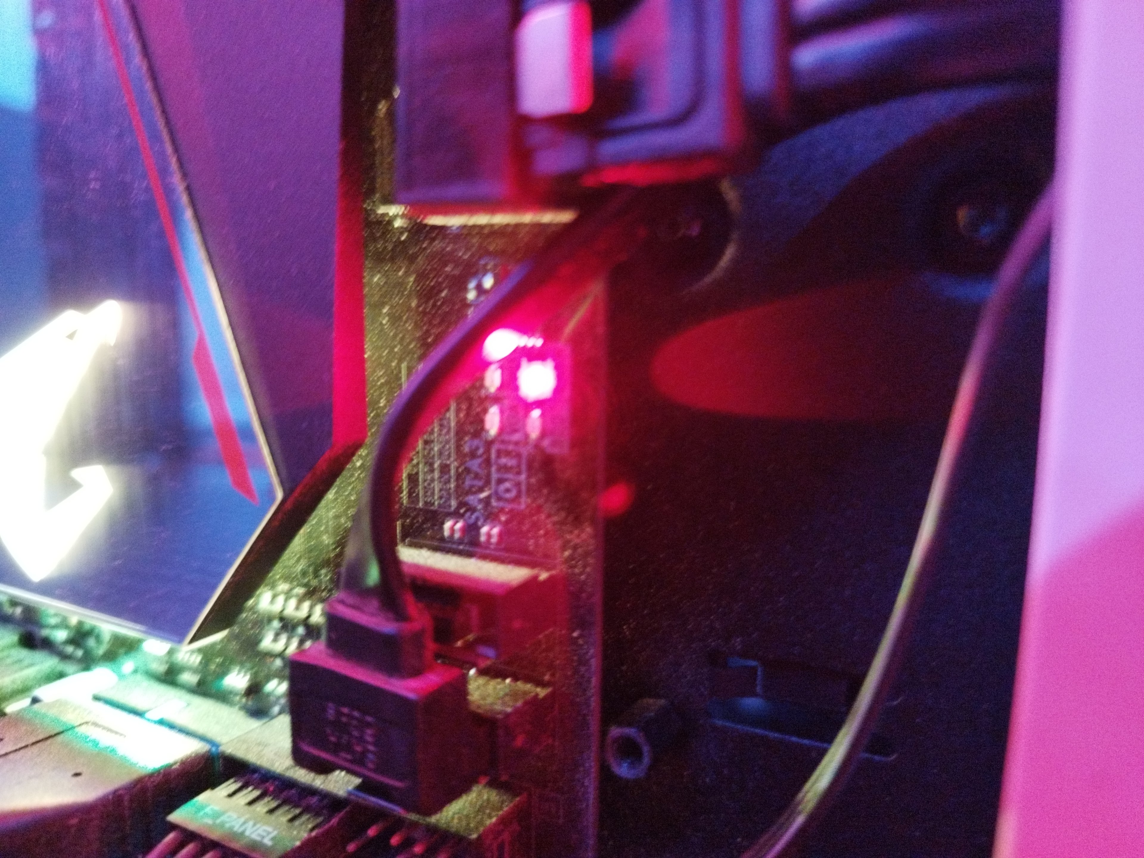

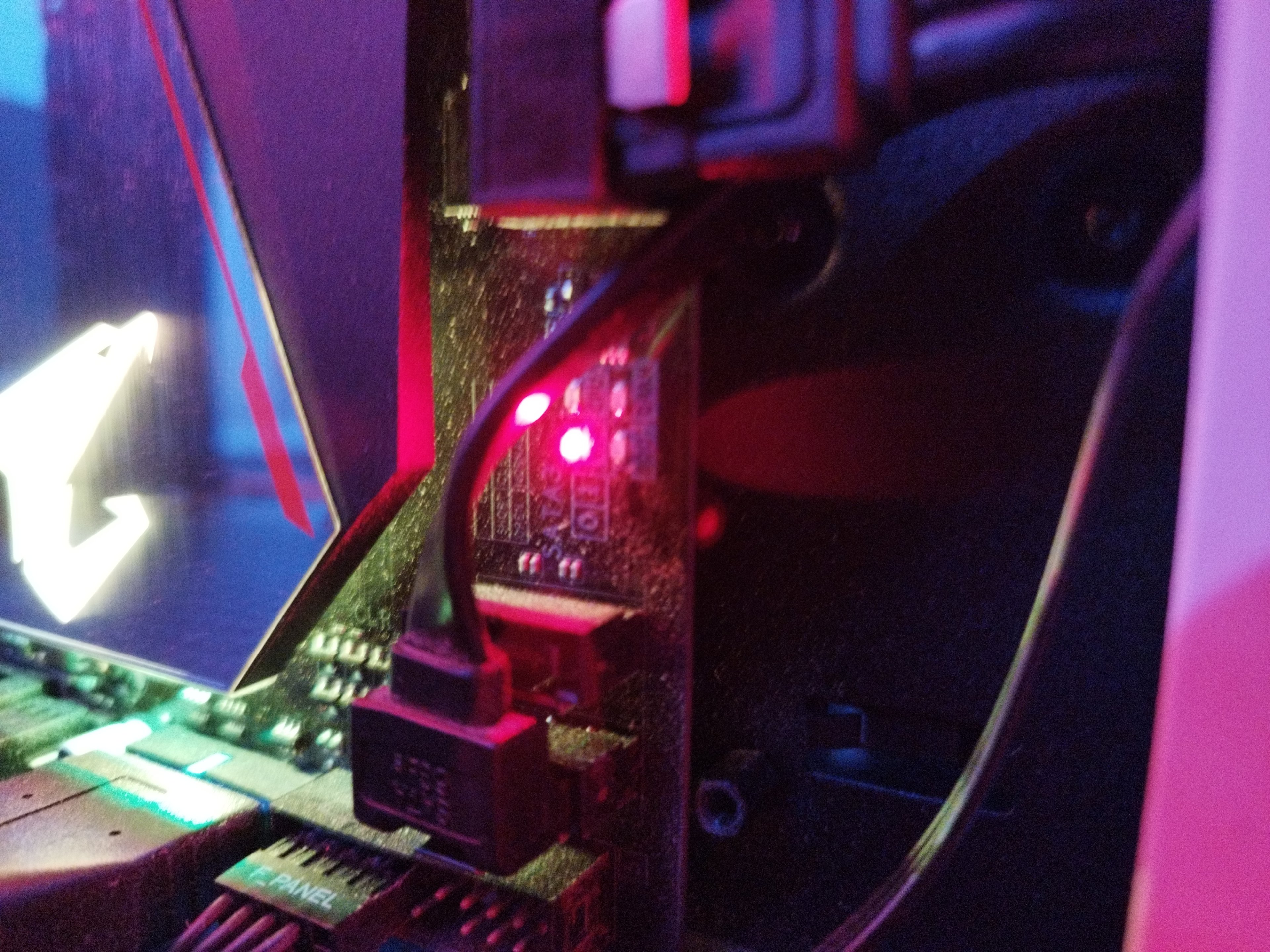

Mein Mainboard hat 4 LED's, welche beim Hochfahren mit dem Fehler immer zwischen Dram und VGA wechseln.
Das passiert auch beim starten ohne Grafikkarte.
Ich bin mit meinem Latein am Ende und würde mich sehr freuen, wenn ihr mir helft.
PC ohne Grafikkarte gestartet
PC mit anderer Grafikkarte gestartet
Bios-Batterie ausgebaut und den PC 5 Minuten aus gelassen.
Alles resultiert im gleichen Fehler

Dein Mainboard wird die alten Karten ohne CSM (=Legacy) Bios Support wohl nicht ansprechen können.
CSM off bedeutet, dass die GPU UEFI GOP können muss und dies auch funktioniert. Damit gab es jedoch leider in der Vergangenheit sehr häufig Probleme, selbst wenn es unterstützt wurde.

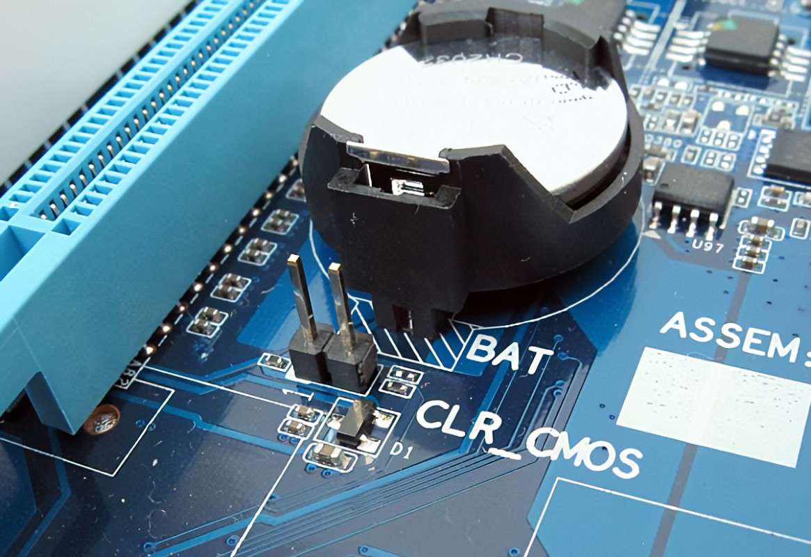

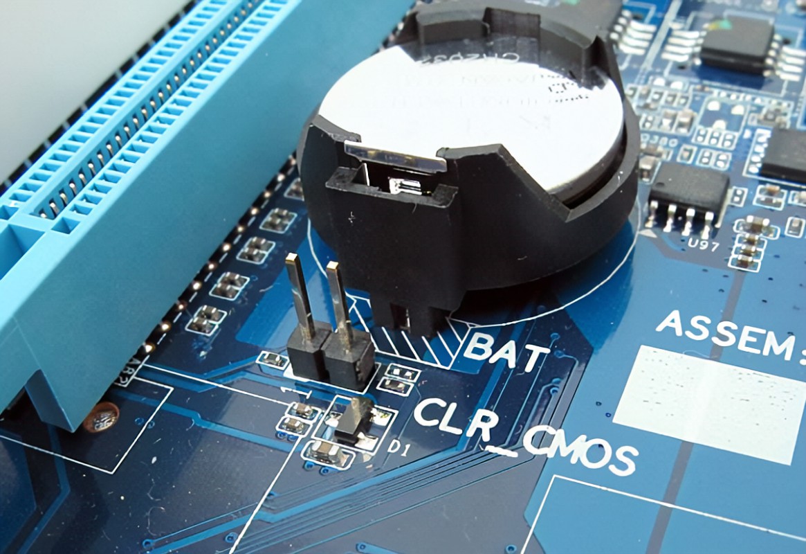

neben der Batterie sollten zwei PINs herausragen, und ganz klein "CMOS" etc dabei stehen.
Stromkabel abziehen, Batterie raus und diese beiden PINs mit Kugelschreiben, Schraubendreher etc "kurzschließen" / überbrücken
Hab's bei mir gefunden. Ist zwar komplett wo anders, aber zum Glück beschriftet. Wie lange sollte ich das am besten überbrücken?

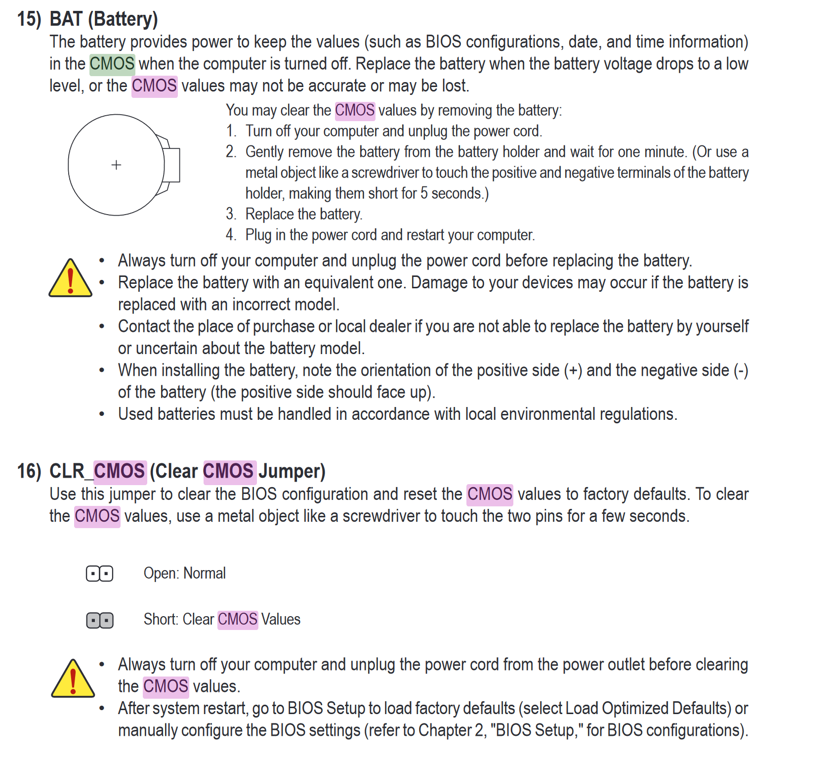

Die Batterie rausbauen ist eigentlich nicht der vorgesehen Weg, auch wenn das natürlich funktioniert.
Normalerweise gibt es einen Jumper, welcher kurzgeschlossen werden muss, um das BIOS zurückzusetzen. Das hat eigentlich jedes Board, sofern hinten nicht eh schon eine BIOS Reset Taster ist.
Der wird mit CLEAR CMOS (Complementary Metal-Oxide-Semiconductor, der Baustein wo das BIOS/UEFI drauf ist) meist beschiftet.
Muss man einfach mit Draht oder nem kleinen Schraubendreher um die 15 Sekunden kurzschließen und dann ist das UEFI im Werkszustand. Dabei aber Stromkabel abziehen, da der Kippschalter nicht komplett alles auftrennt und diese minimalen Spannungen zum Erhalt des CMOS reichen können.
Die Batterie muss da natürlich NICHT raus, wozu sollte sonst dieser Jumper da sein.
Steht alles im Handbuh des Boards.
Schau auf das Board, hier der Auszug aus Deinem Handbuch:

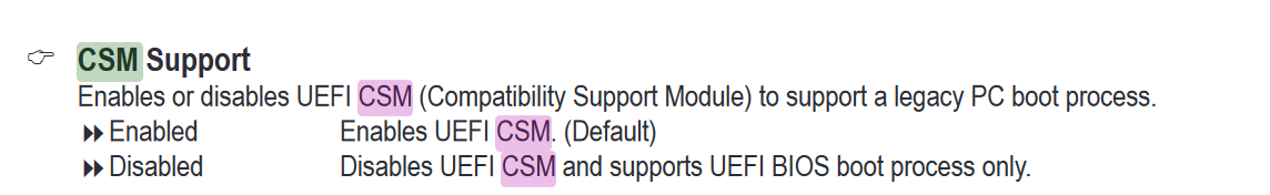

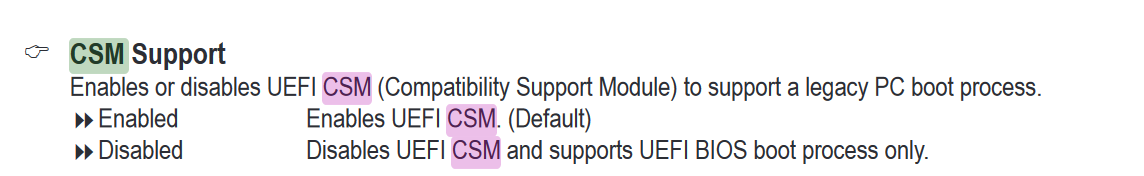

Schau aber auch, ob nach dem Reset der CSM-Support ein oder ausgeschalten ist. Das kann je nach Hersteller und Board unterschiedlich sein.
Guter Punkt. Gerade bei neueren Boards ist es jetzt ab Werk aus. Das war in den letzten Jahre oft noch anders. In dem Fall hat man ohne eine GPU mit UEFI GOP erst mal schlechte Chancen den PC wieder zu starten, um es umzustellen.
Auch das steht im Handbuch drin.
Ist nach Reset BIOS auf Enabled.
