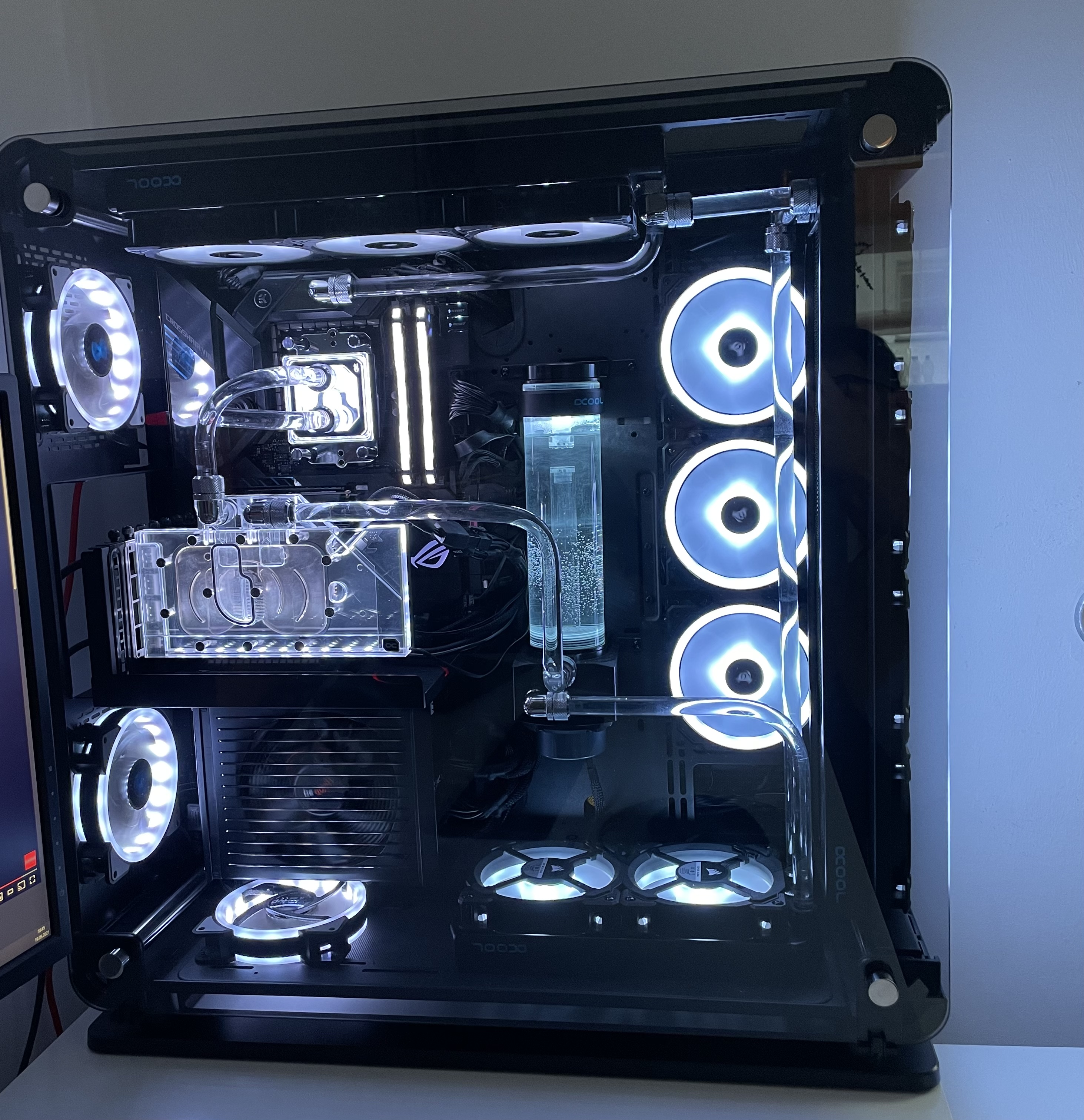

Ich hab mir vor 1 Monat einen neuen PC zusammen gebaut und hab seit dem Probleme. Er ist anfangs relativ normal hochgefahren. Ich musste ab und an mal Reset drücken und dann nochmal starten, denn er hängt sich immer irgendwo auf. Der Bildschirm bleibt permanent schwarz und zeigt nichts an. Weder Windows noch BIOS. Ich glaube aber er fährt ganz normal hoch, denn meine Perepherie Geräte sind im normalen Modus.
Seit einiger Zeit muss ich aber den PC bis zu 60-70 mal Neustarten bis er funktioniert.
Folgendes ist verbaut:
5950x AMD Wakü Alphacool
3080ti FE Wakü Alphacool
4 x 8 GB Corsair 4000 MHz
Asus Crosshair Formula x570 Wakü EK
1 TB SSD m.2
1200 Watt Netzteil be quit
Wakü von Alphacool (Eisbecher mit D5)
480, 360er und 240er Radiatoren
Folgendes wurde gemacht:
BIOS zurückgesetzt und aktualisiert
Alle Stecker kontrolliert und auf Sitz kontrolliert. HDD Festplatte erstmal entfernt.
Fehlermeldung:
Weiße LED auf dem Board für VGA bleibt an wenn der Fehler besteht und er nicht hochfährt

Dann wird irgendwas an der Karte faul sein wenn die VGA Leuchte bleibt.
VRAM im Arsch, allgemeiner Defekt.
Hast du noch eine andere Karte zum testen?

Leider keine 2. Karte vorhanden
Aber Karte ist neu und läuft auch wenn er hochfährt. Fumark und spielen Stunden/Tage lang ohne Ausfälle.

Auf dem Foto ist zu erkennen, das du deine Karte mit einer Erweiterung nutzt.
Sprich: Riser cable.
Die Möglichkeit besteht, das dieses einfach nicht richtig im PCIe Slot sitzt, oder einfach defekt ist.
Ich würde an dieser Stelle den Fehler suchen und vermuten.
