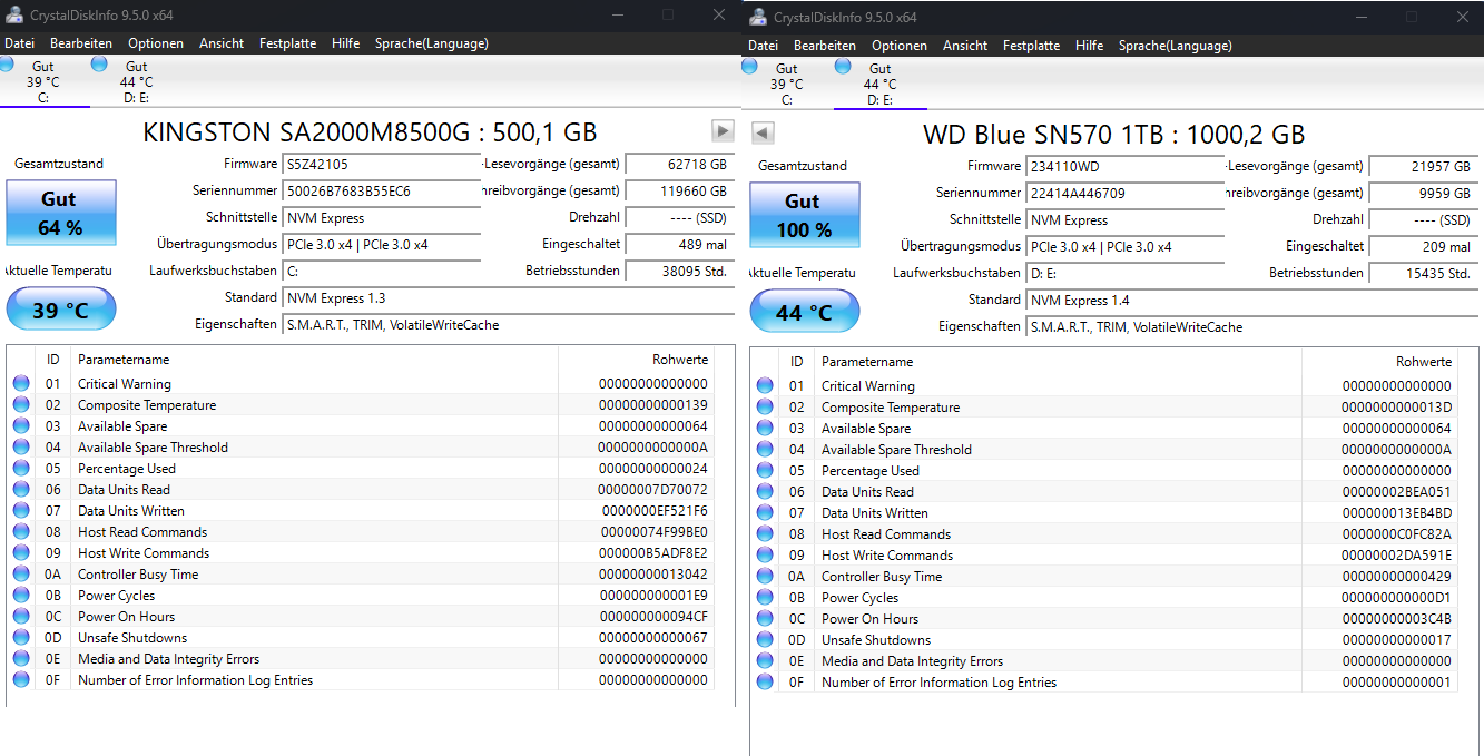

nun zum thema ssd´s müsst ihr mir helfen, ich denke ihr werdet gleich die augen rollen bei den betriebsstunden / einschaltungen >.<
was genau haben die werte zu bedeuten?
ich habe sie immer als noch für "heil" interpretiert, nur dass eben so langsam die speicherzyklen zu grunde gehen und naja, bei 4,5 jahren betriebszeit hätt ich gedacht, hält sie ja noch 2-3 jahre.
da dürft ihr mir aber gern die Leviten lesen, was kann ich aus den werten schließen?
Edit: Links ist die Systemplatte (Kingston SA2000M8500G) 1. patition. 500GB
rechts ist die daten/games ssd aufgeteilt in 2 patitionen.
WD Blue SN570 1TB

Tonkijo schrieb:
ich schätze es wird die ssd sein... >.<
Ziemlich sicher nicht.
Wenn nach dem Betätigen des Schalters gar nichts passiert, ist es entweder der Schalter oder das Netzteil. Da der Shcalter hin und wieder dann doch funktioniert und dann auch alles super ist, gehe ich stark davon aus, dass der Schalter ein Kontaktproblem hat.
Teste ob du den PC durch überbrücken der entsprechenden Pins starten kannst. Alternativ kannst du den Schalter (insofern verfügbar) mal mit einem Multimeter durchmessen.
