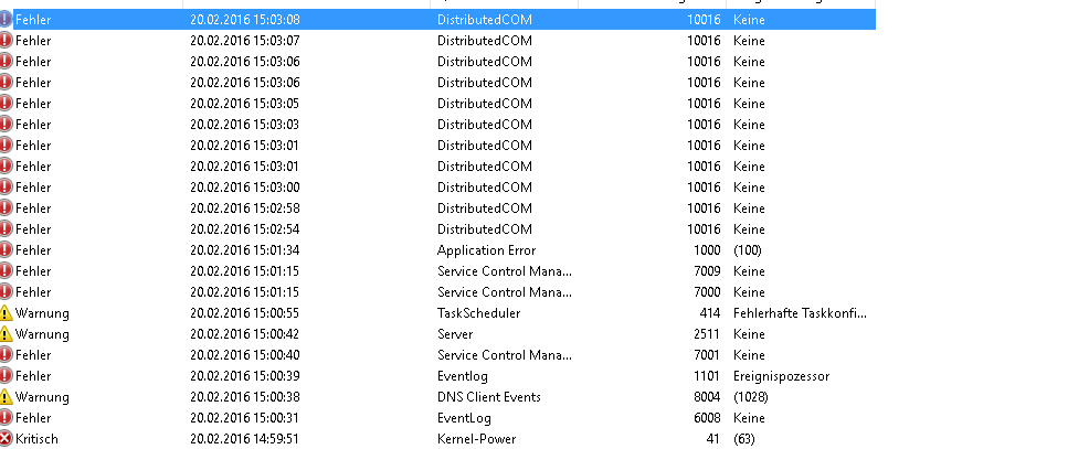

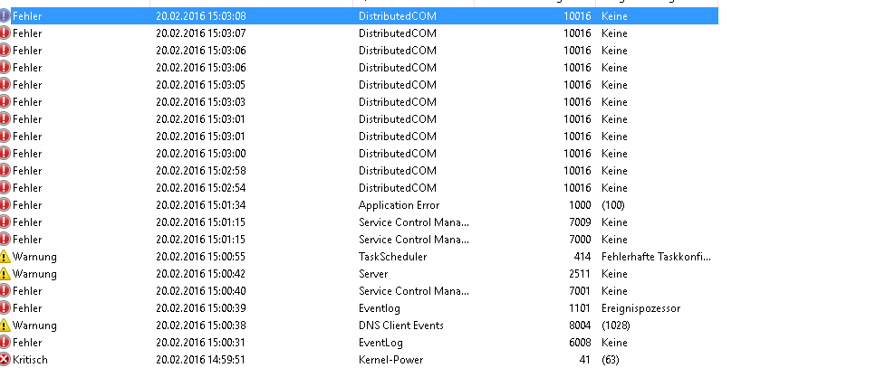

Das ist das "Kritische" was heute passiert ist nach der aussage von Ereignisanzeige
Am besten hast du genau auf die Minute die Uhrzeit. Dann unter Benutzerdefinierte Ansicht und Administrative Ereginisse.
14:59 scheint er heruntergefahren zu sein
Vorher war da nichts außer um 11:28 aber da ist meinem Pc nicht spürbares passiert.
Ok dann hilft die Ereignissanzeige nicht weiter.
Kann ein Hardware oder Softwarefehler sein. Nun hilft wohl nur testen. RAM testen auf fehler, schauen ob alles richtig steckt im PC, also Stecker Ram, Graka.
