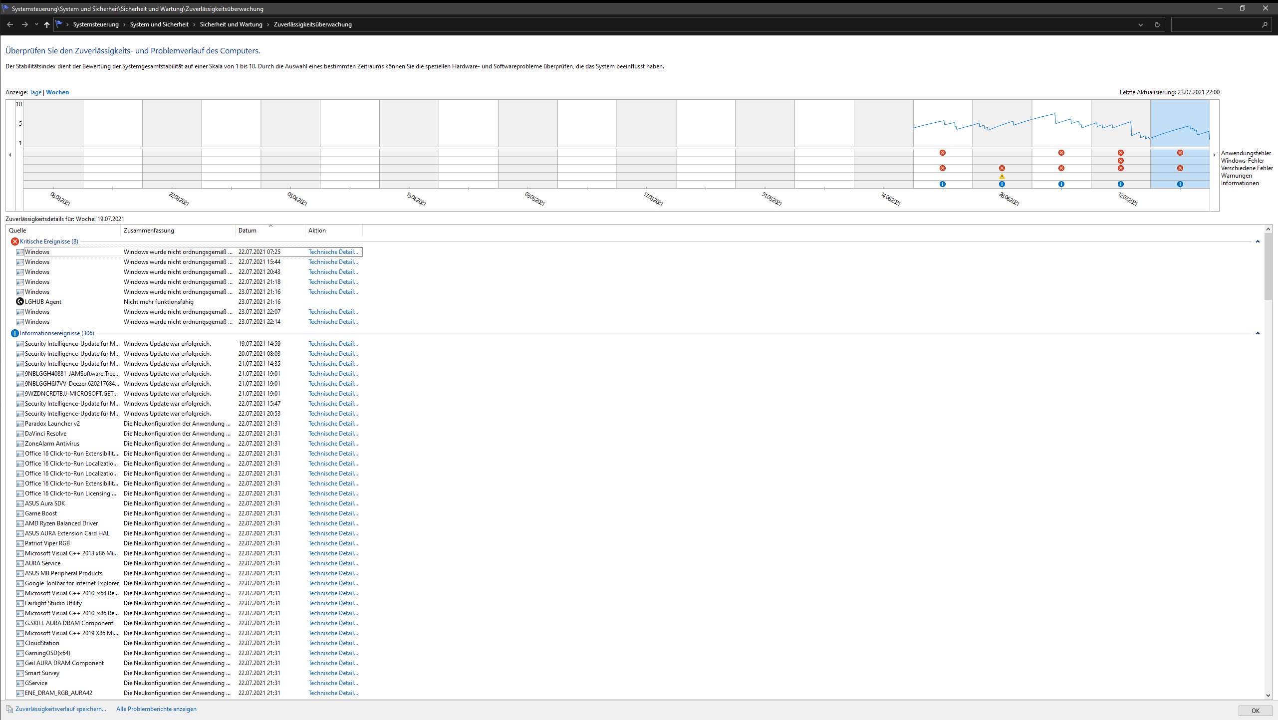

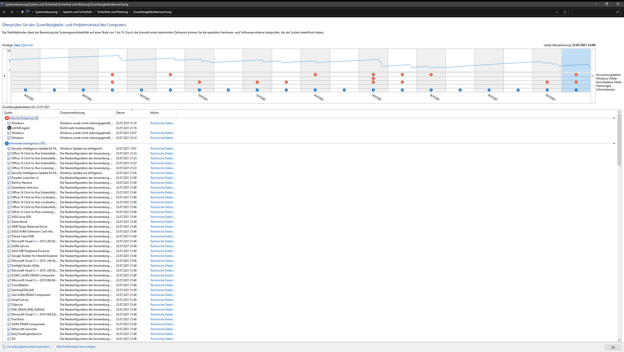

mach mal bitte einen screenshot vom zuverlaessigkeitsverlauf.
Tut mir leid ich bin was das angeht nicht so bewandert.
Was bzw. wo finde ich den Zuverlässigkeitsverlauf?
Zuverlässigkeitsverlauf Im startmenu(unten links) suchen & oeffnen
wenn du direkt muster erkennst, mach ruhig gern gleich mehrere screenshots. Alle ereignisse des jeweiligen tages sollten aber schon erkennbar sein :)

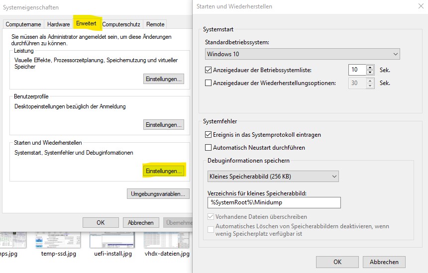

Drücke Win+R und gebe "sysdm.cpl" ein, gehe auf den Reiter "Erweitert" und dann
unten bei "Starten und Wiederherstellen" auf "Einstellungen (siehe Bild).
Stell diese Einstellungen ein.
Danach findest du unter "C:Windows\Minidump auch die *.dmp Dateien.
Die letzten max. 5 Dumpdateien auf den Desktop kopieren und mit Winrar packen.
Das Archiv dann hier beim nächsten Post anhängen.
Bei den was ich bisher gelesen habe, gehe ich von einen Treiberproblem aus.
Das debuggen/analysieren der Dumpdateien gibt Auskunft wer oder was der
Verursacher ist.
