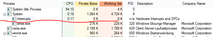

Das klingt sehr nach interrupts. Lade dir mal Latencymon und schau nach dem Übeltäter...
Edit: Ich kann nicht lesen -> wenn es nur sehr kurz ruckelt bzw. hängt dann vermutlich mit Latencymon den Täter suchen, wenn es anfängt und bleibt ist es wohl was anderes. Hier mit Systemüberwachungstools auf alle Auslastungen dann schauen. Alle Auslastungen: Jedes Programm, Durchsatz zur Festplatte, Taktraten, auch auf die Temperaturen gucken usw. usw.
Rechner alles stock und nichts übertaktet?
Windows gerade frisch installiert?
Edit: Hab alles extrem schlecht beschrieben... :(

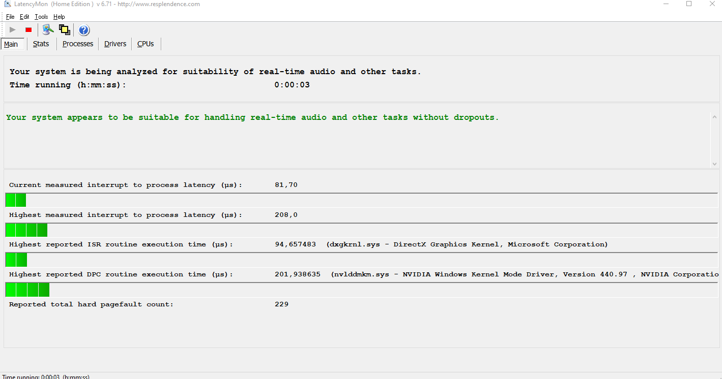

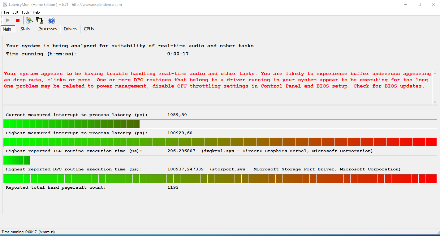

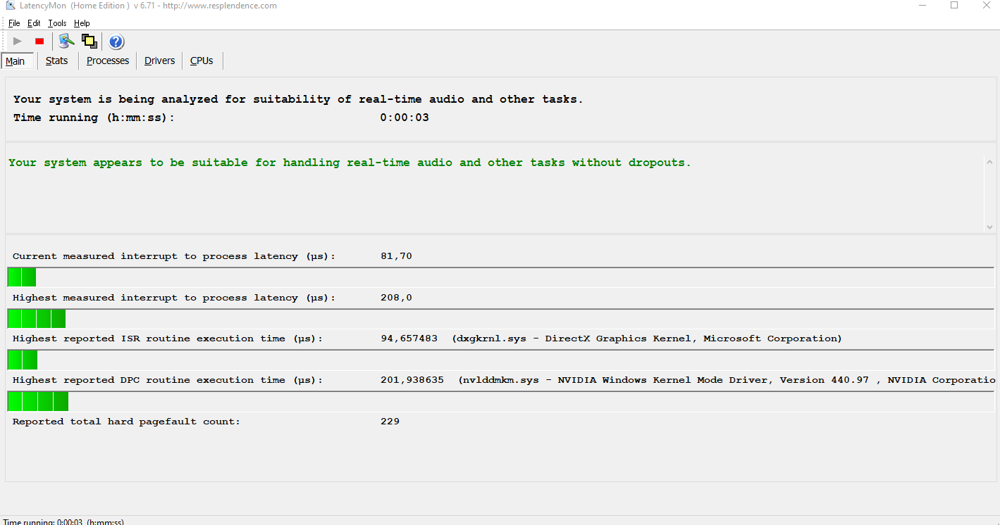

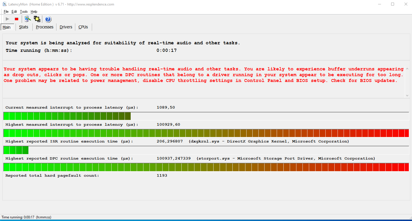

Alles stock und Windows schon vor gut einem Jahr installiert. Ich habe Latencymon drüber laufen lassen als es gelaggt hat und das kam dabei raus. Was sollte ich jetzt tun? Vielen Dank.
Nachdem es aufgehört hat zu laggen, war auch wieder alles gut.

Lies dir ein Howto bzw. die Hilfe zu Latencymon durch, ist bei mir schon etwas länger her... Da hatte ich egal ob beim Surfen, Photos angucken oder Spielen alle x Sekunden Hänger inklusive Sound, hab dann Latencymon angeworfen im Leerlauf und das Dingen hat den Soundtreiber oder W-Lan-Treiber oder so als Übeltäter gefunden, den habe ich dann ersetzt und es lief wieder.
Siehe auch andere Werte mit Systemüberwachungswerkzeugen, hast ja nichts zu Temperaturen und Taktraten etc. gesagt.
Falls du schon alles Mögliche probiert hast: Neuinstallation. Vlt. hilft ja auch ein BIOS-Update, kannst ja schauen im Change/Patchlog ob da was steht (Brett und Infos findest du via Google indem du den vollständigen Brettnamen eingibst z.B. Starbyte ps-55-5v2 pro deluxe und dann auf die Herstellerseite klickst.)

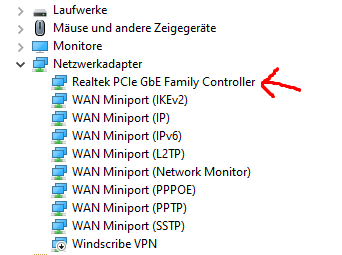

Hey,
Ich melde mich nochmal, da das Problem nicht das veraltete Bios ist, sondern eine Wlan-Treiber namens Realtek PCIe GbE Family Controller (Siehe Bild). Während es laggte habe ich den Treiber deaktiviert und danach ging alles einwandfrei. Bei LatencyMon wurden die Balken dann auch grün. Das Problem ist, wenn ich ihn deaktiviere habe ich kein Internet. PS: Ich benutzte ein Lan-Kabel, kein Wlan-Adapter oder sowas.
Was sollte ich jetzt tun? Ich habe ihn auch schon geupdatet.
Danke

Auch diese Methode hat nicht funktioniert... Wie bekomme ich diesen Treiber repariert?
Installier neu und benutz andere Treiber wenn es an den liegt.
Ohne Neuinstallation: Alte Treiber deinstallieren, falls Reste übrig bleiben per Hand entfernen und dann andere Treiber probieren.
Eigentlich brauchst du nur die LAN-Treiber und das LAN-Gerät dann... Hmja, automatische Treiberupdates aus, W-LAN deaktiveren und am besten nur die LAN-Treiber installieren, sonst halt per Hand die W-LAN-Treiber und das W-LAN ausmachen.... Falls es überhaupt daran liegt, hatte sowas aber auch schon. :(
