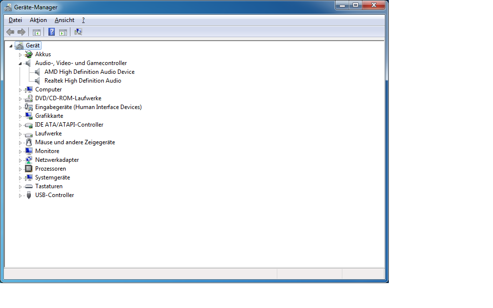

Poste bitte ein Bild des Gerätemanagers. Versuche doch auch einfach den Treiber zu deinstallieren und dann eine Erkennung von Windows Update durchführen zu lassen.
Das mit Windows Update werd ich gleich mal versuchen
Gerät sieht aber korrekt installiert aus. Vielleicht ist ja nur die falsche Ausgangsbuchse gewählt oder die Lautstärke auf 0 oder deaktiviert.

anfangs standen zwei sachen da die nich korrekt installiert wurden, einmal was mit usb und noch etwas,
hab ich aber beides durch diverse treiber wegbekommen...
gut beim usb hat er mir gesagt dass die anwendung wegen irgendwas geschlossen wurde aber funktioniert hat es trotzdem...
jap angezeigt wird er schon, und wenn ich auch problembehebung geh geht das x auch weg...
