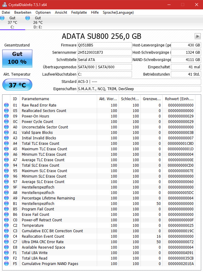

Beim Wert A3 bin ich nicht sicher, was er bedeutet.
Aber du hast 117 CRC Fehler (C7). Das ist nicht besonders viel, aber eigentlich muss da Null stehen. Ich würde das SATA Kabel mal tauschen und dann den Wert beobachten. Steigt er weiter, ist was anderes defekt (SATA Controller, Buchse oder auch das Kabel ist defekt). Steigt er nicht und bleibt bei 75 Hexadezimal, dann ist alles OK.
