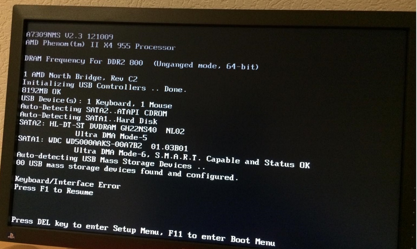

ich würde gerne meinen PC formatieren. Das Problem ist nur, dass ich schon seit längerem den PC nicht in den BIOS bekomme.
Auch bei Hochfahren, kann dieser nur hochgefahren werden, wenn die Tastatur und Headset nicht am USB Port angeschlossen sind.
Erst wenn er komplett hochgebootet hat kann ich diese anschließen
Mainboard ist das: MSI K9N6PGM2-V2.
Ich habe es auch schon mit einer PS2 Tastatur probiert, jedoch wird diese gar nicht erkannt auch nicht unter Windows.
Somit frage ich mich überhaupt, wie ich formatieren könnte? Ich kann ja nicht Enter drücken wenn ich die Windows10 CD reinschiebe?
Extrem schweres Problem, ich weiß aber eventuell hat jemand eine Lösung.
keep1.jpg wird permanent eingeblendet, wenn Tastatur oder Headset am USB Port angeschlossen.

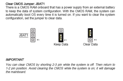

keepdate.jpg <- bereits getan.

Wieso wurde eigentlich noch kein CMOS-Reset vorgeschlagen?

An diesem Punkt würde ich nochmal ansetzen: Was bedeutet das genau? Funktioniert wenigstens das Bootmenü? Läuft es mit einer anderen "USB-Tastatur"?
Mal andere USB-Ports mit anderen USB-Tastaturen ausprobiert?

Cmos Reset wurde ja gemacht und da muss doch auch eine USB Tastatur funktionieren.

Es reicht ja schon wenn ich das Headset am usb Port angeschlossen habe und keine Tastatur, dass es sich aufhängt. Denke eine andere Tastatur wird da wohl kaum helfen.

PS2 müsste bei dem alten Board ja auch funktionieren und müsste nach Cmos Reset ja sogar Standard sein bei dem alten Mainbord.

EDIT: Und ein bisschen mehr on topic: Wenn der Rechner schon beim POST-Screen Fehlermeldungen schmeißt, liegt es sicher nicht an Windows. Das ist da noch gar nicht geladen. Wurde aber ja auch schon angemerkt.

Trotzdem gilt vor allem weiterhin, was ich unter #16 geschrieben habe: Fehlermeldungen beim POST haben mit Windows nichts zu tun. Da muss der Fehler wo anders liegen.
