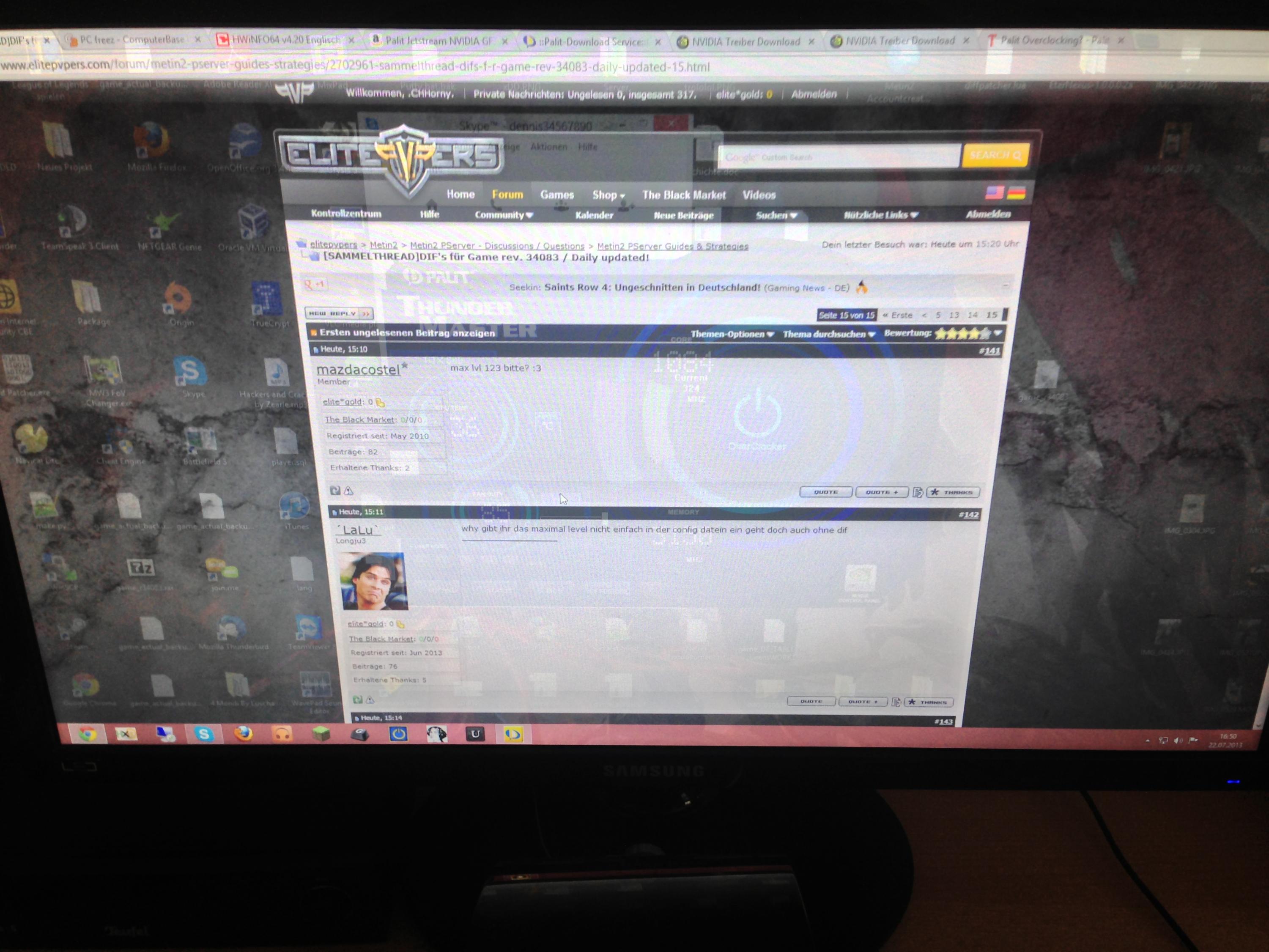

Hier kann man sehen was auch passiert, Chrome wollte ich minimieren es friert ein. Das Programm im Hintergrund läuft aber weiter und die Zahlen ändern sich
Musik läuft weiterhin normal weiter.

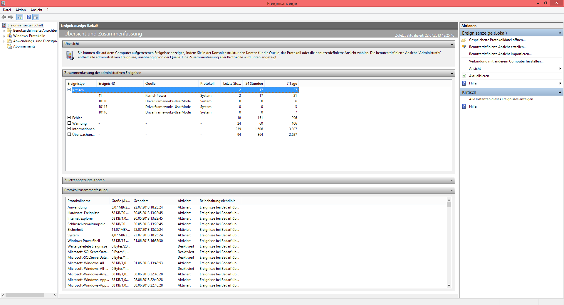

Steht was in der windows-ereignisanzeige? bei win 8 musst einfach in der suche "ereignis" schreiben dann kommen schon die ereignisprotokolle.

Das steht bei Ereignissen unter Kritisch:
Habe den PC gerade auch komplett entstaubt.
