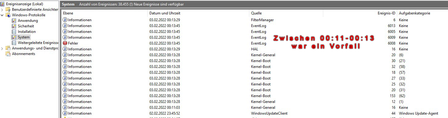

In der Ereignisanzeige finde ich zum PC Freeze auch nichts an Fehlern unter System

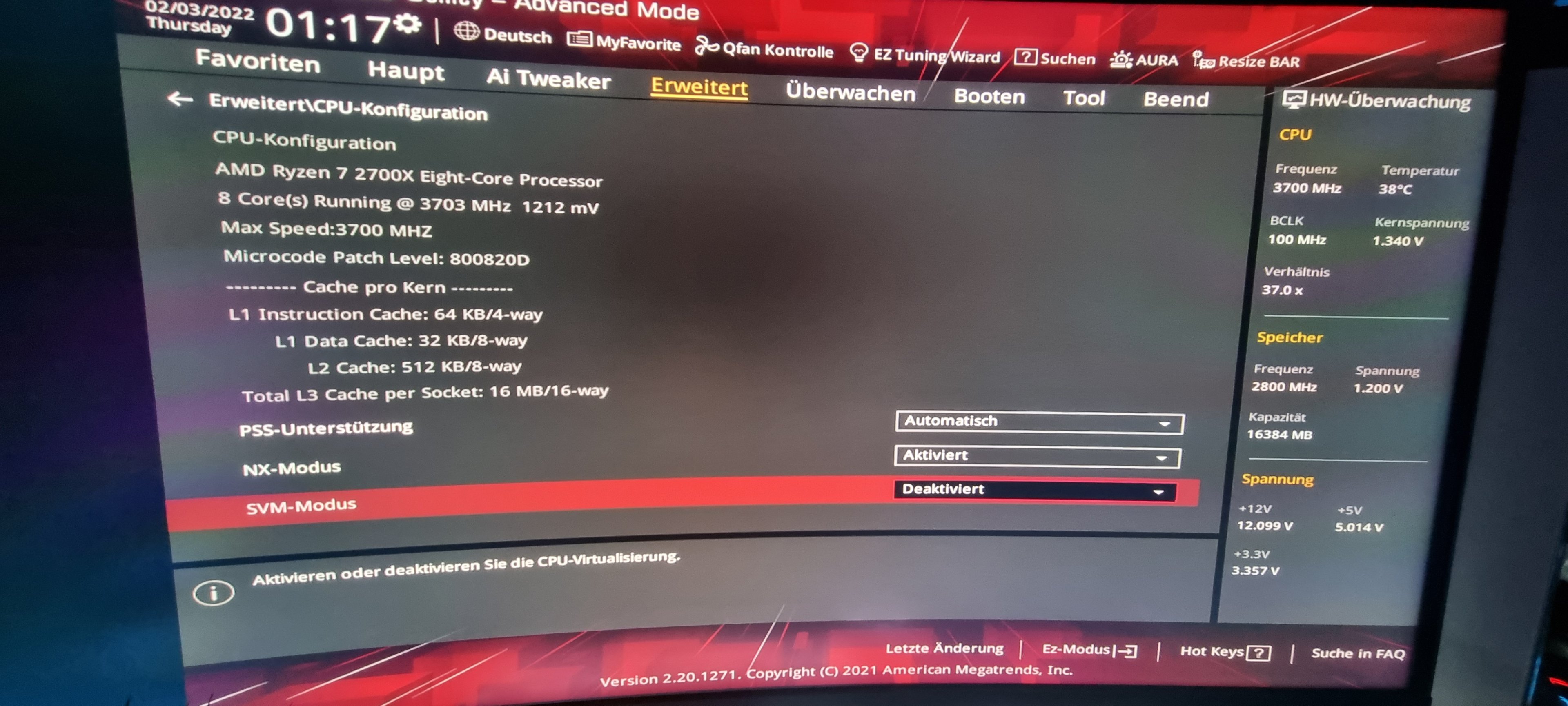

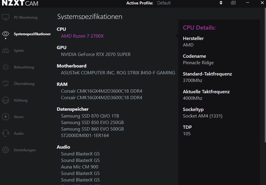

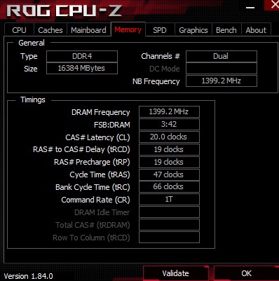

Ich lass euch einmal paar Screenshots und Bilder da vom Bios usw.

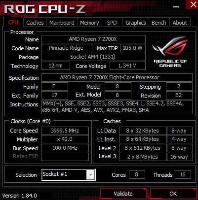

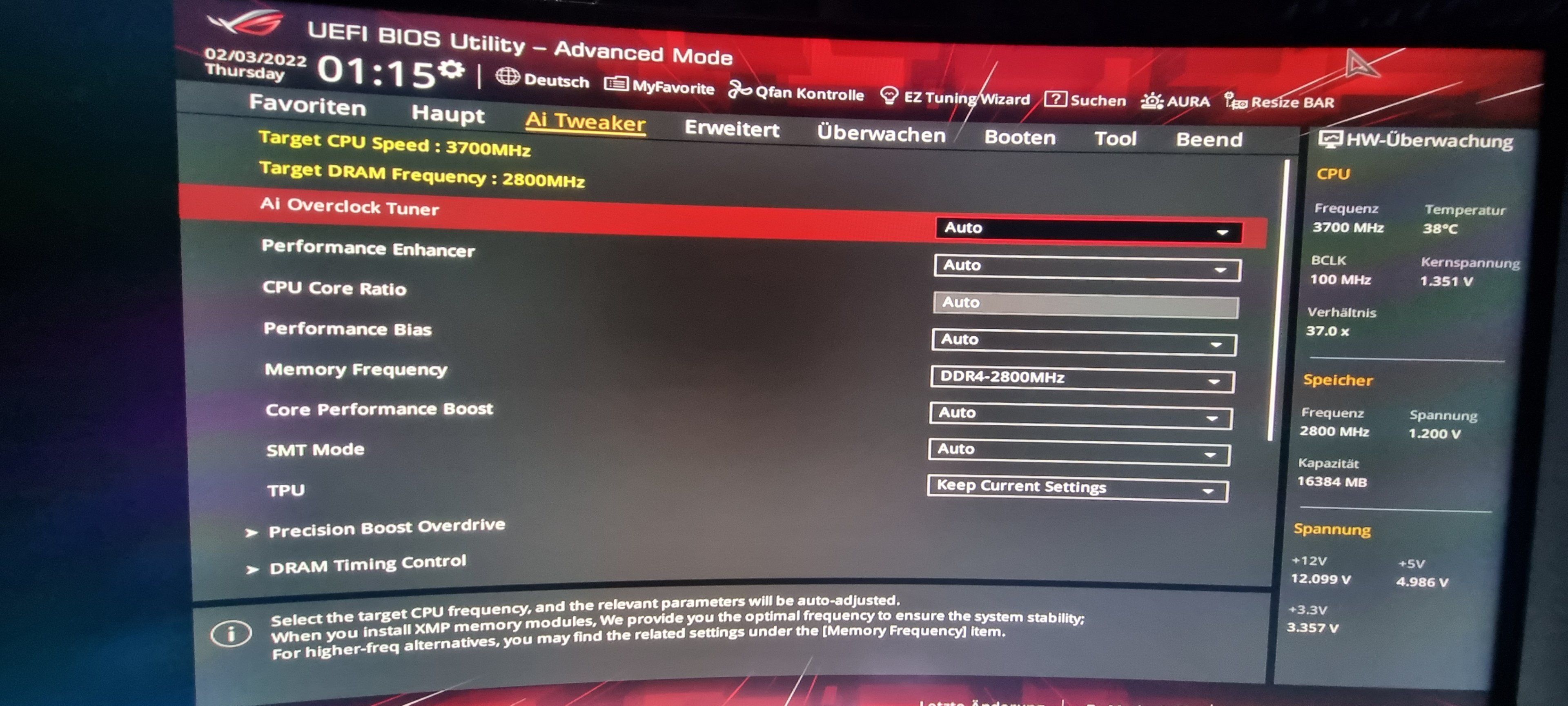

Die Timings sind ja schrecklich für 2800MHz, welcher Arbeitsspeicher ist denn verbaut? Hast du die Probleme auch ohne D.O.C.P?

Das sieht schwer danachaus als ob D.O.C.P hier garnicht involviert ist sonst wäre die Speicher Spannung nicht auf 1.2 Volt Siehe Bios Screenshots.
Das stumpfe einstellen von 2800 Mhz Speicher ohne die Spannung zu ändern sorgt dann natürlich für Probleme.
D.O.C.P Laden und dann die Frequenz Reduzieren dann sollten zumindest mal die Timings und die Spannung passen.
Bei einem 2700x würd ich mal mit 3200 anfangen und wenn das nicht stabil läuft auf 2933 runtergehen.
