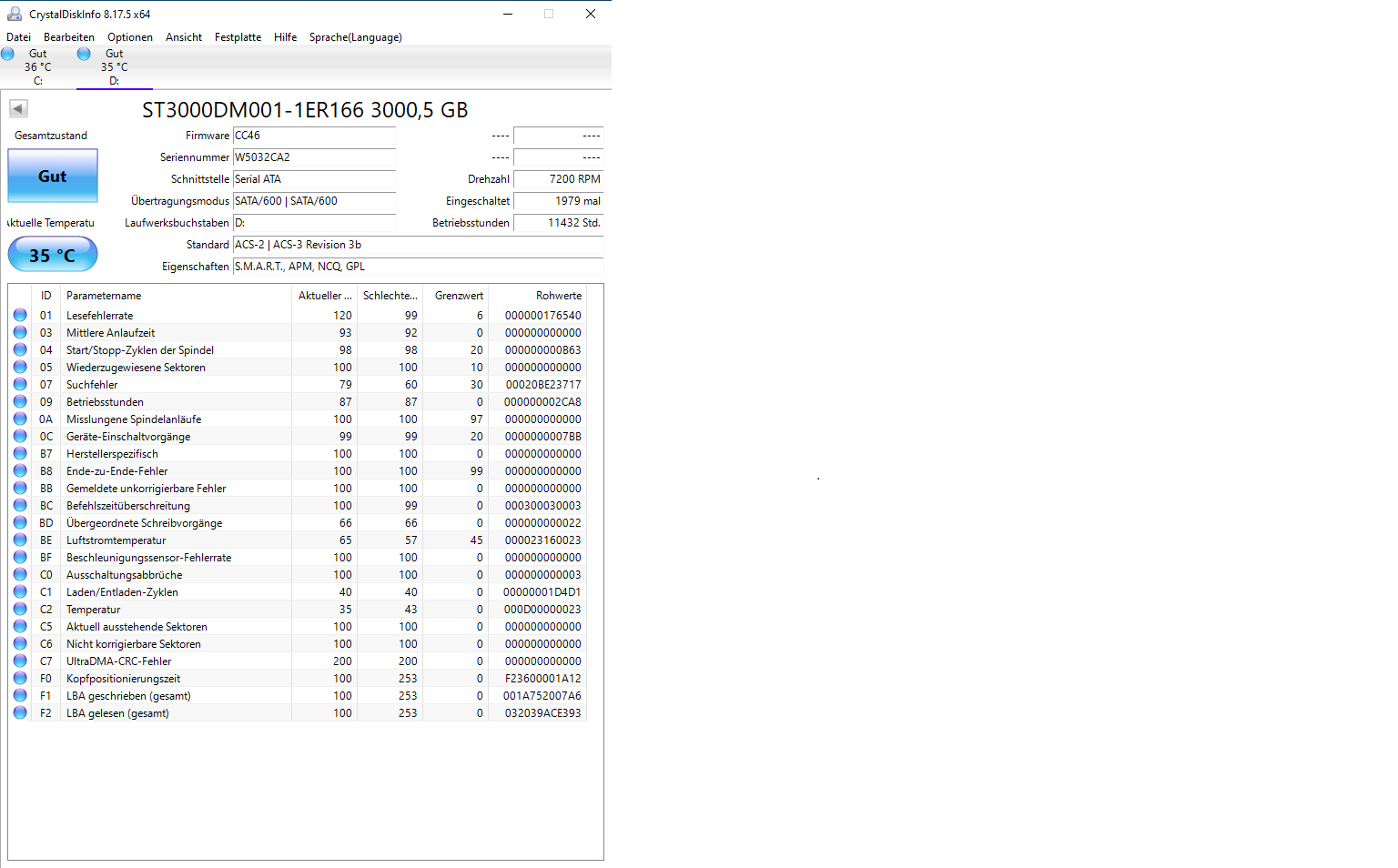

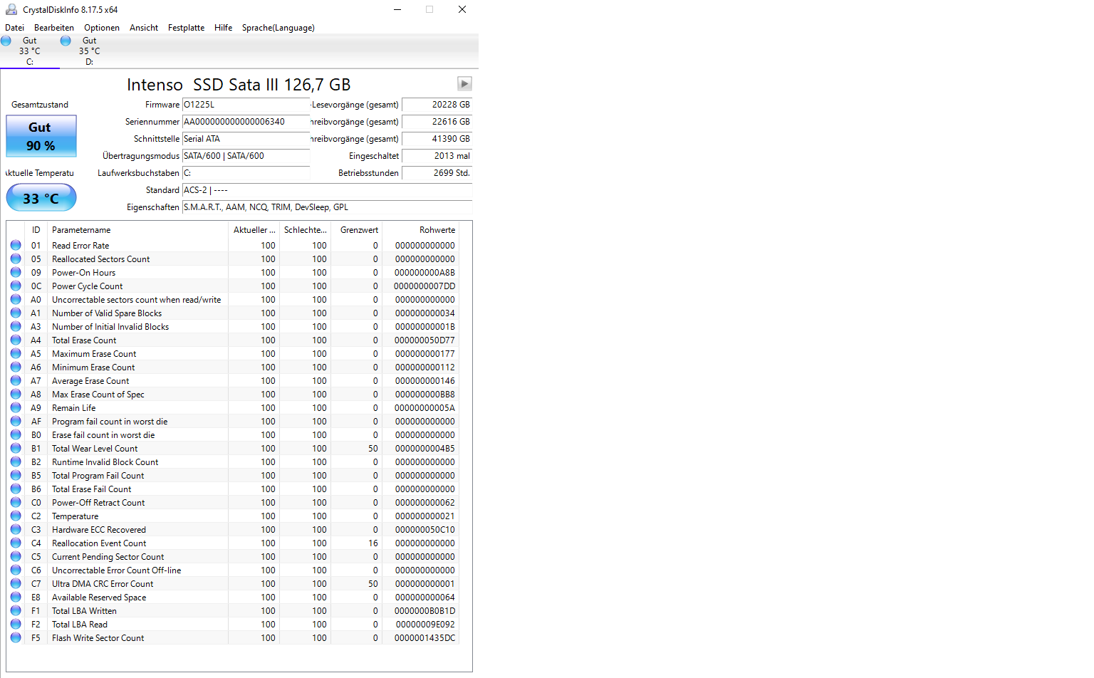

Raynori schrieb:
der wollte zum verrecken kein Screenshot vom Desktop machen
??? :freak:
(Alt+)Druck-Taste auf der Tastatur + Einfügen in Bildbearbeitungsprogramm kennst Du?
Windows Snipping Tool kennst Du?
Datei->Save (image) in Crystal Disk Info kennst Du?
Soweit ich das beurteilen kann sind die Festplatten beide in Ordnung. Von daher glaube ich nicht wirklich dran, dass neue SSDs etwas ändern.
Einzig bei dem der Wert A3 der Intenso SSD bin ich etwas unschlüssig. Mein logisches Verständnis sagt mir, dass dieser bei 0 und nicht bei 27 (dezimal) stehen sollte. Er könnte aber auch normal bei dieser SSD sein. Die freezes verursacht er aber bestimmt nicht.
btw. Wie voll ist denn die kleine SSD?
