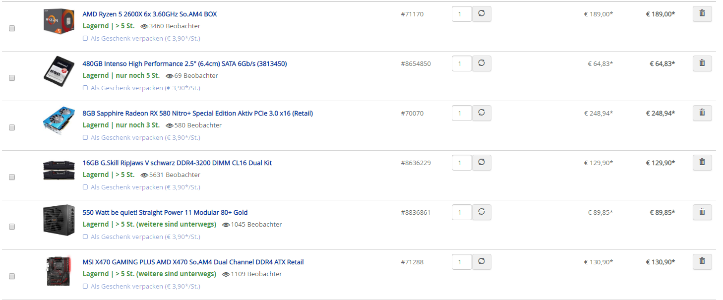

Folgende Teile sind verbaut:
https://www.computerbase.de/forum/attachments/mindfactory-config-png.725678/
Statt der aufgeführten SSD habe ich eine 240GB SSD von SanDisk.

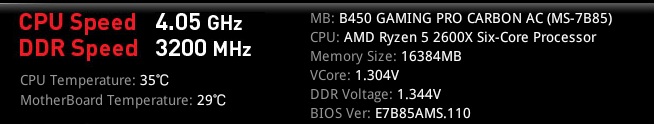

Siehe Screenshot.
Habe den Game Boost an, deshalb 4.05ghz
Bios scheint veraltet zu sein.
Sollte ich das Bios updaten?

dann scheinen die 4,05 GHz mit der Spannung nicht stabil zu sein
Reaktionen: zEedY93
Verändert sich denn die Spannung wenn die Auslastung größer wird? Kenne mich nicht so aus.
Wenn nein, dann kann das doch nicht die Ursache sein, da ja die 4,05ghz konstant laufen und auch bei anderen spielen beansprucht wurden.
naja, je höher der Takt, desto höher muss die Spannung sein, damit die CPU nicht "stolpert" .
eigentlich ist die Spannung , wenn auf "AUTO" aber eher zu hoch.
