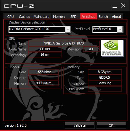

alles wieder auf ursprung, hab graka grade ausgebaut und mit intel graphics probiert, leider auch erfolglos.

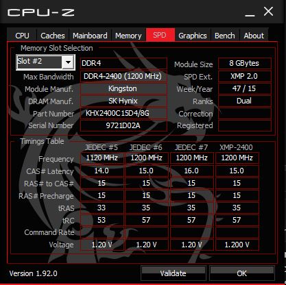

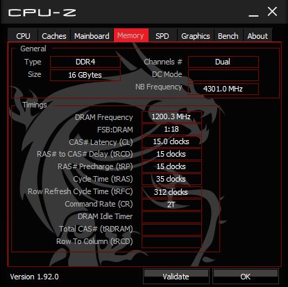

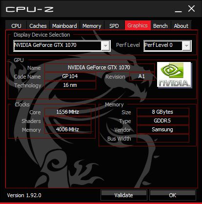

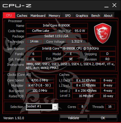

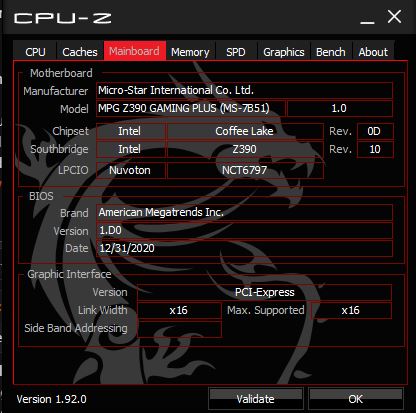

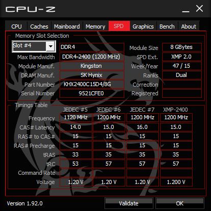

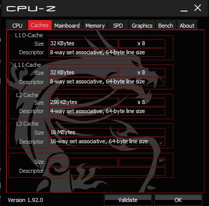

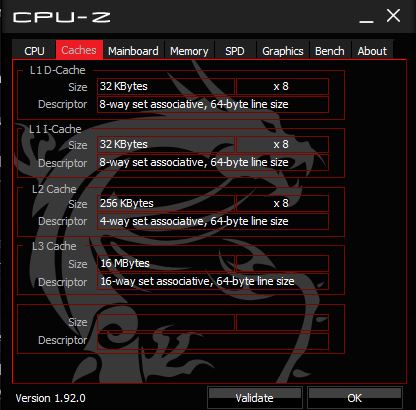

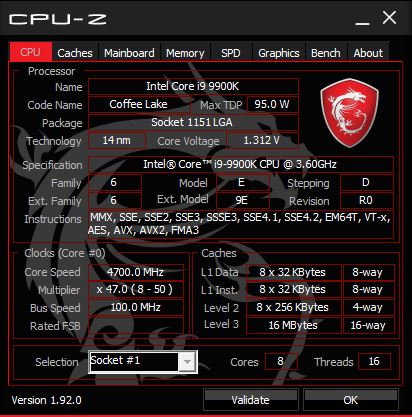

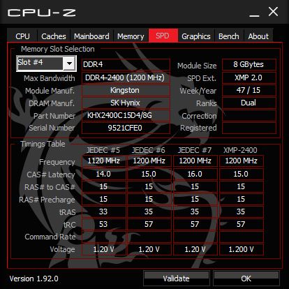

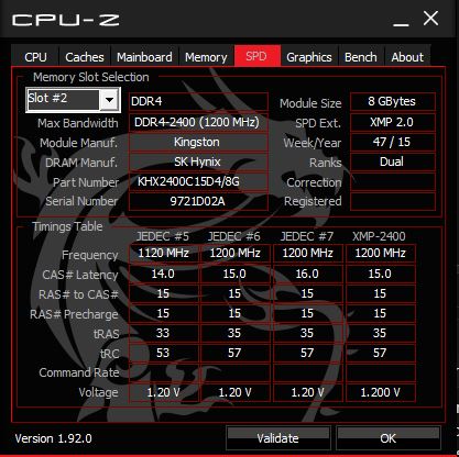

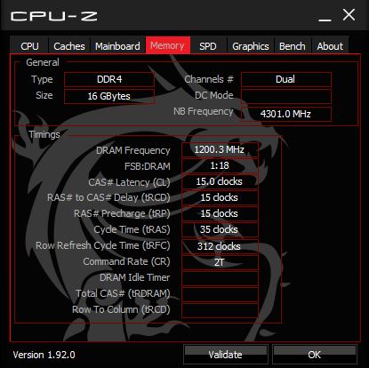

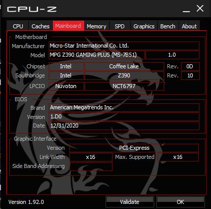

neue dumpfile gibts leider nicht, aber hier noch die CPUZ screens:
Dein Arbeitsspeicher steht nicht in der QVL liste des Motherboard.
Kann eine mögliche Ursache sein.
Der muss da nicht drin stehen, warum, müsstest du mittlerweile echt mal wissen.
Das ist deine Ansicht.
Wenn Fehler auftauchen und der Arbeitsspeicher ein mögliche Ursache ist wird die Liste schon relevant.
Der Motherboard Hersteller garantiert eine Einwand freie Funktion nur mit den frei gegebenen Arbeitsspeicher.
Alle anderen Speicher können funktionieren müssen es aber nicht. es bleibt da immer ein Risiko.
Nimmt man einen Speicher aus dieser Liste ist man auf der sicheren Seite.
