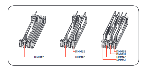

Ein 400 Watt reicht also für nen 9900k + gtx1070 ?

Anstatt jetzt hier großartig zu experimentieren,
und RAM und Grafikkarte unnötig ein- und auszustecken,
sonst ist bis morgen noch was kaputt.
RAM einfach installieren wie im Handbuch empfohlen:
Ist fachgerecht verbaut.
