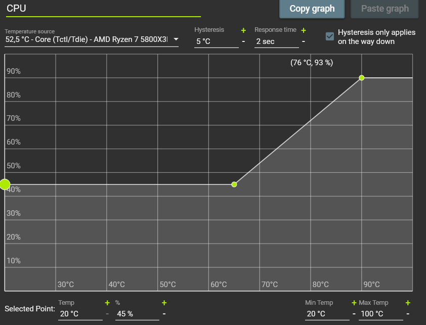

Ja. Vielen Dank nochmals. Gibt es eventuell noch "optimale" Einstellungen für die Lüfterkurven? (CPU, Gehäuse)
Für die CPU habe ich das jetzt mal so geregelt. GPU bin ich mir noch unschlüssig. Im Gehäuse ansich sitzen 3 weitere Fans (2 vorne, 1 hinten)
Na ja, DIE optimale Einstellung gibt es so pauschal nicht. Die optimale Einstellung für DICH ist bestmögliche Kühlung bei der für DICH akzeptablen Lautstärke. D. h. es kommt darauf an, wie empfindlich deine Ohren sind. :)

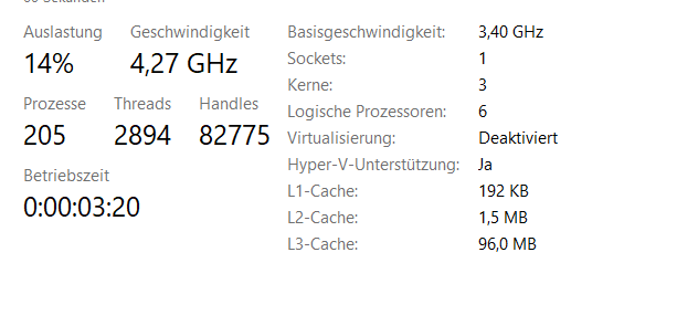

Mir ist auch aufgefallen, dass im Task - Manager etwas anderes bei den Kernen steht. Bedeutet das etwas?
