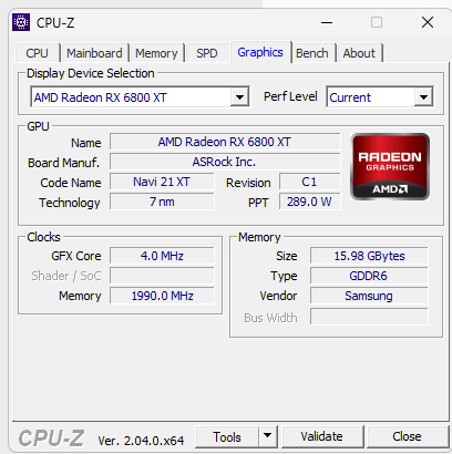

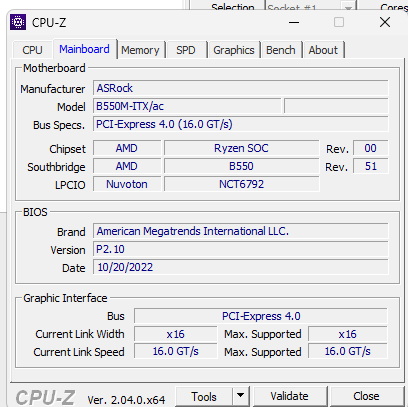

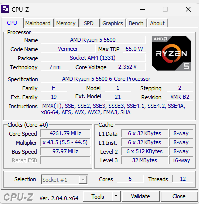

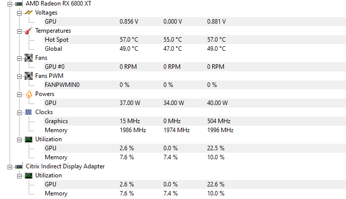

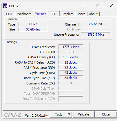

CPU-Z gibt eine CPU-Spannung von über 2 V an. Würde erstmal das aktuellste Bios updaten (P2.20). Und auch beim RAM stimmen Uncore-Takt und DRAM-Frequency nicht überein.

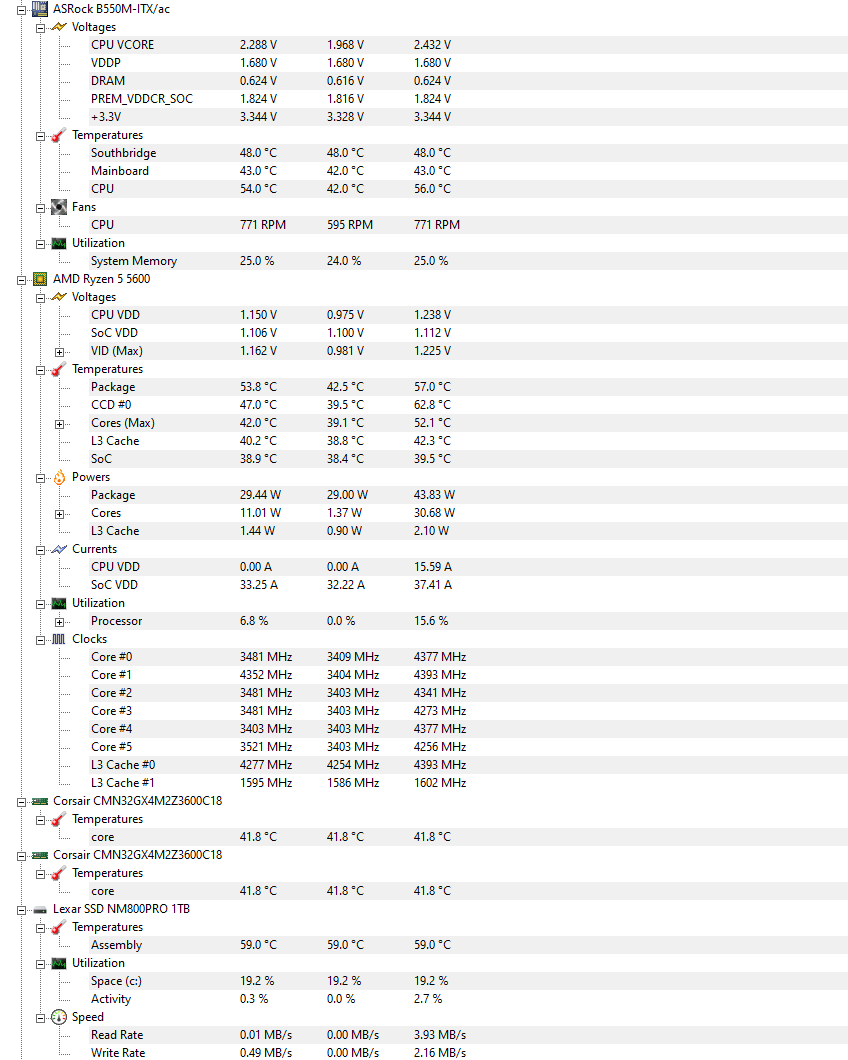

Hier noch paar Werte im Normalbetrieb
Mal das neueste Bios installieren. Die Spannungen von RAM (viel zu niedrig) und auch CPU (viel zu hoch) werden von CPU-Z und HWMonitor entweder falsch ausgelesen (bei der CPU) oder sind wirklich viel zu niedrig (RAM).
Mach mal ein Bios reset und schau unter Windows "Zuverlässigkeistverlauf", was da ausgespuckt wird.
Das ASRock scheint Müll anzuzeigen VDD ist bei 1.238 V, SOC bei 1.112 V das noch ok.

Die Spannungswerte die mir dort angezeigt werden verwirren mich ohnehin.
