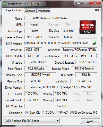

  • Grafikkarte von HD 6870 auf R9 290 gewechselt

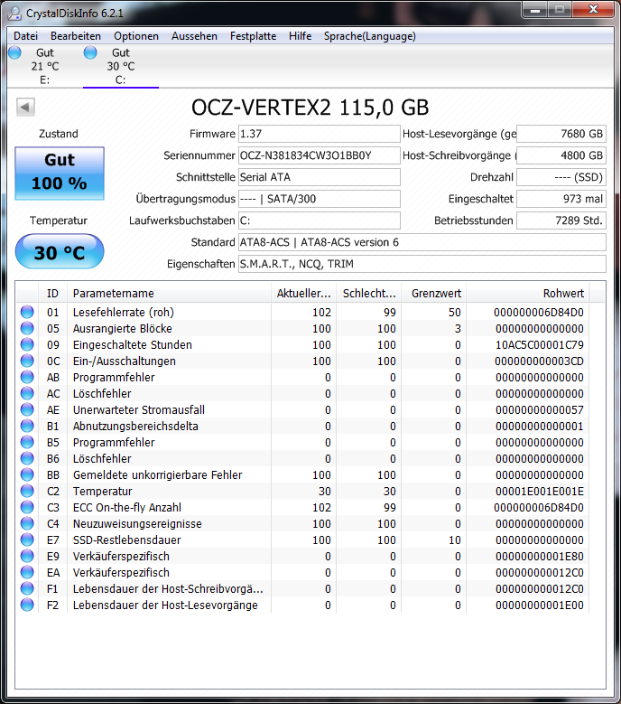

  • SSD hat die aktuelle Firmware Version 1.37

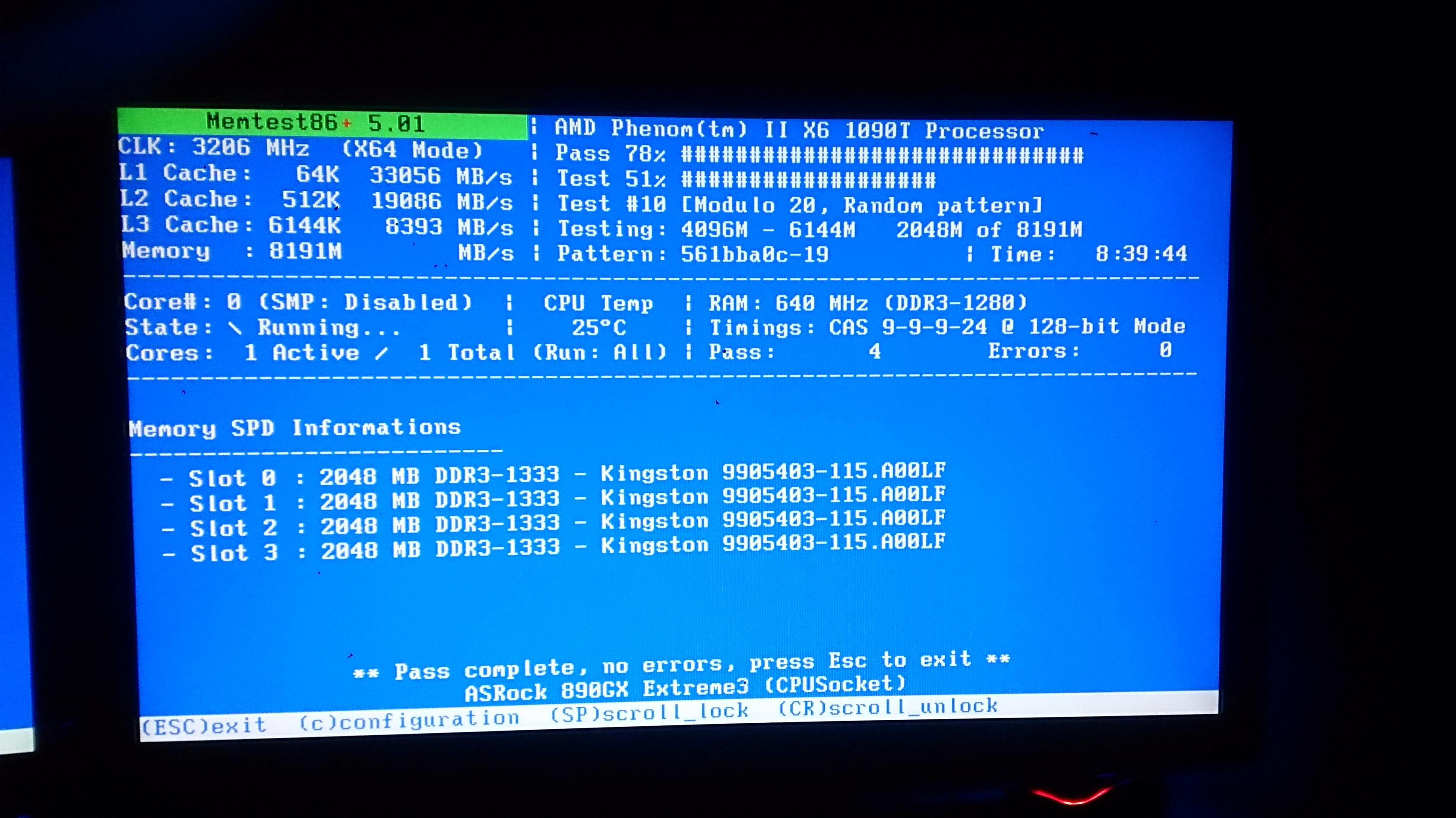

  • Memtest durchgeführt

Ich habe so einwenig meine SSD in verdacht, jedoch kann ich keine konkreten Fehler an dieser Feststellen.
Anbei ein Screenshot von CrystikalDiskInfo.

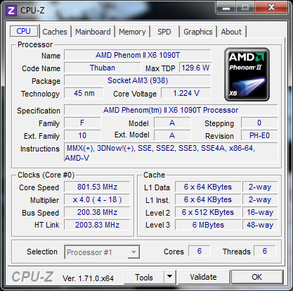

Anbei noch Files von GPU-Z und CPU-Z

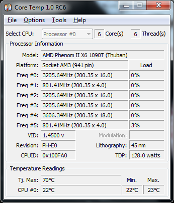

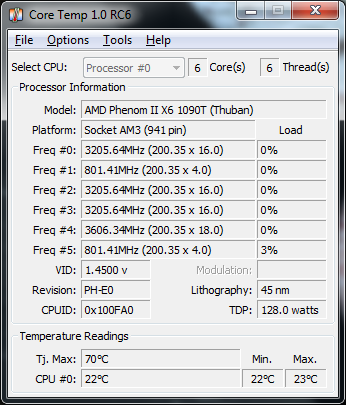

CoreTemp sieht im idle immer so aus:
Außer bei Spielen geht die CPU auf 37 °C ca. hoch.

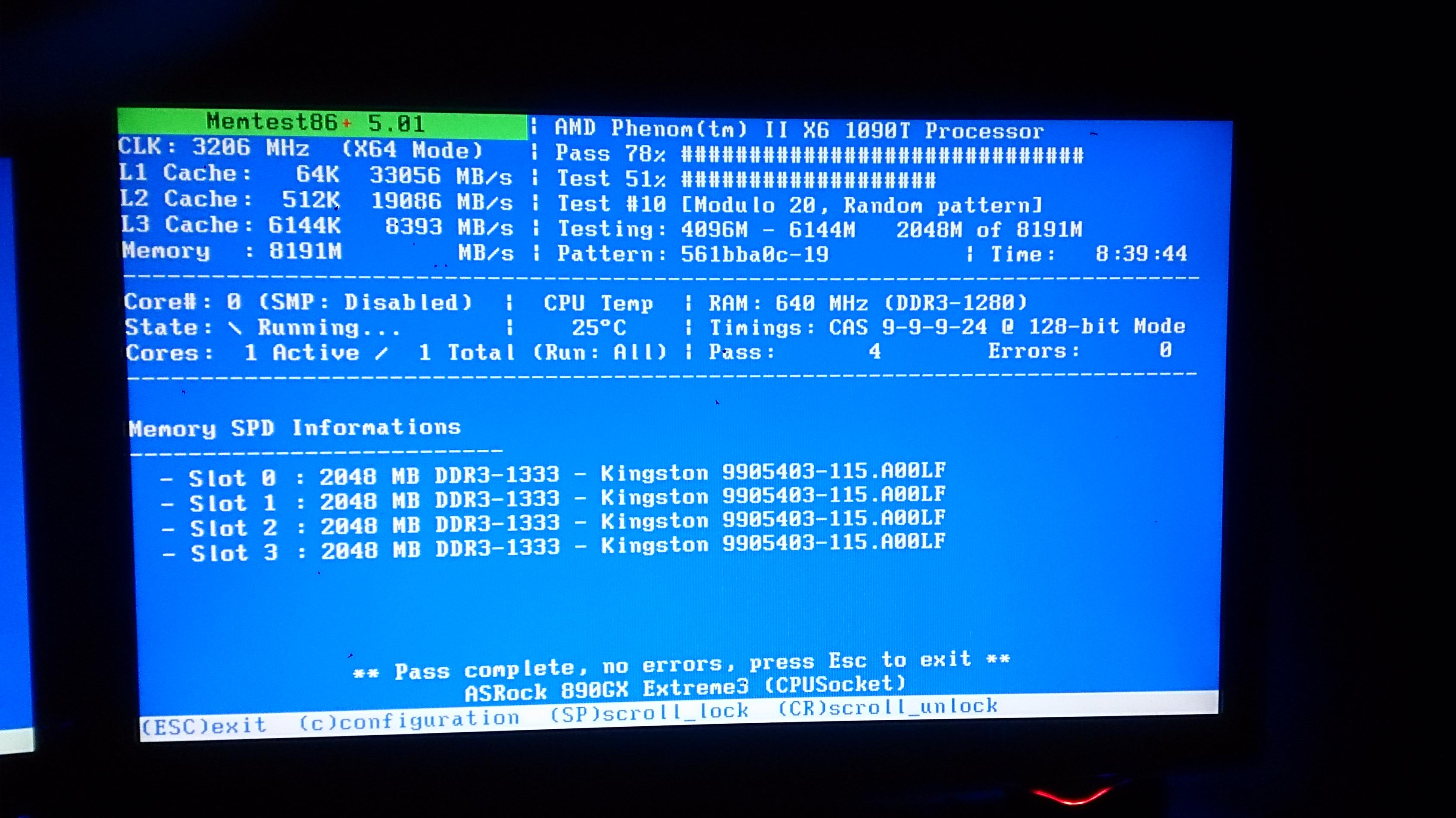

Memtest Ergebnis:

Ich lese aus deinem Post jetzt mal raus das die Freezes unregelmäßig kommen. Unabhängig von Laufzeit und Anwendung.
Ich würde an deiner Stelle erst mal MemTest durchlaufen lassen, da der RAM bei Freezes ein durchaus möglicher Verursacher ist.
Bevor du also anfängst alles mögliche auszutauschen zunächst das machen. Nach Möglichkeit für mehrere Std.
Hast du ansonsten vielleicht noch was geändert? Neue Hard- oder Software, irgendwelche grundlegenden Einstellungen verändert?
Die Graka fällt ja aufgrund dessen das du die schon getauscht hast raus.
Ganz genau die Freezes kommen unregelmäßig.
Mir ist soweit nicht besonderes bekannt, habe Virtual Box installiert und ein paar spiele.
Werde mal Memtest laufen lassen.
Wenn bei MemTest nix rauskommt kannst du ja nochmal Bescheid geben. Dann muss man sich die anderen Verdächtigen mal vornehmen. Würde dann mal auf das Mainboard tippen. Da du ja auch bei nicht Leistungs- und dementsprechend Stromhungrigen Anwendungen Freezes hast, sollte es das NT weniger sein.
Wenn MemTest doch was findet dann jeden Riegel nochmal einzeln testen um den Übeltäter zu identifizieren.

Ich denke den RAM kann ich als Fehlerquelle ausschließen.

Zur Info ich habe nochmal die Grafikkarte gegen die alte getauscht und das Problem trat nun nicht mehr auf.
Die neue Grafikkarte geht also zurück.
