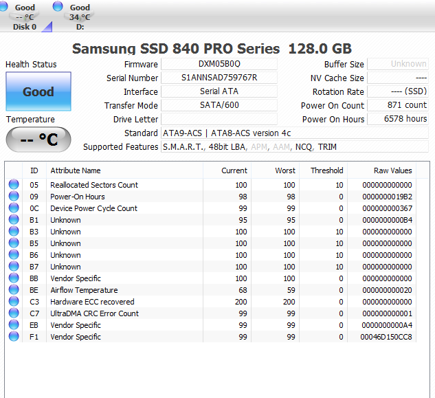

Hallo Leute,
also kurz Vorweg habe schon vieles probiert bin langsam Ratlos :
- Memtest / keinerlei Fehler sowie jeden Ram einzeln im Betrieb getestet.
- BIOS-Reset sprich nichts übertaktet
- SATA Anschlüsse getauscht sowie ASMedia ausgeschaltet im BIOS

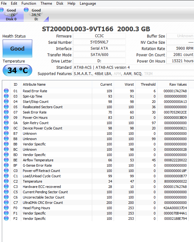

- CrystalDisk alles "Gut"
Also habe etwas an meine WaKü umgebaut (Pumpe und AGB verlegt) sowie ein neuer Monitor ist dazugekommen. Dafür habe ich meinen Rechner natürlich wie immer komplett zerlegt. Vorher lief der PC ohne diese komischen Freezes.
Diese Freezes treten nur bei bestimme Szenarien auf - z.B Smite kann ich nicht wirklich spielen oftmals Random Freezes sowie Football Manager 2015 immer im Ladescreen am Anfang (manchmal auch zwischendurch). Manchmal kann ich spielen aber oft Freezed der Rechner einfach.
Benchmark sowie Prime95 nach 1 Std keinerlei Abstürze etc. - mit und ohne OC.
Freeze bedeutet ich kann nichts mehr machen Spiel steht kann nicht auf Taskmanager zugreifen oder auf den Desktop gehen. ABER Musik und Teamspeak laufen weiter also dort kann ich alles hören und reden. Da hilft nur Rechner über Power Knopf neustarten - ich erhalte keine Bluescreens und in der Ereignisanzeige nur Kernel Power weil ich ja dem PC nach dem Freeze den Saft nehme.
Was kann ich jetzt noch tuhen? Windows neu draufziehen? Hat es war mit dem Monitor zutuhen? (Hab mal was von Freezes bei Gsync gehört.
PS: Hardware im Sysprofile bzw unten.
Danke für eure Hilfe bin echt langsam am verzweifeln!
thompson004 schrieb:
Graka OC wegnehmen.
Ging vorher auch damit - zudem sie vom Werk aus übertaktet ist.
Ich glaube ich habe die Ursache gefunden. Der neue Monitor scheint es zu sein. Habe ihn mal abgemacht und nur mit dem alten 24Zoll Monitor keinerlei Freeze.
Jemand damit Erfahrung? GSync? 144Hz? Displayport und HDMI an der Grafikkarte zusammen?
Werde mal weitertesten.
Verwende bitte die aktuelle Version von CrystalDiskInfo, am Besten CrystalDiskInfo in der Portable Standard Edition, die ist frei von Werbung (das Archiv entpacken!), die alte Version die Du noch verwendest, kennt ja nicht einmal die Namen der Attribute Deiner 840 Pro. Beobachte damit mal, ob sich der Rohwert von Attribut C7 ändert, denn wenn ja, dann hast Du ein Problem mit dem SATA Kabel.
Welches Memtest hast Du genommen? Wenn es das war was unter Windows läuft, dann wiederhole den Test auch noch mal mit Memtest86+ und boote die iso/img von USB Stick oder CD, unter Windows kann man wegen der Speicherverwaltung von Windows RAM nicht sinnvoll testen.
