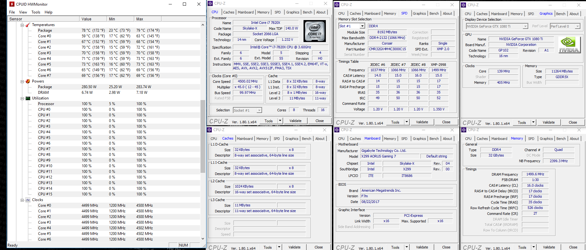

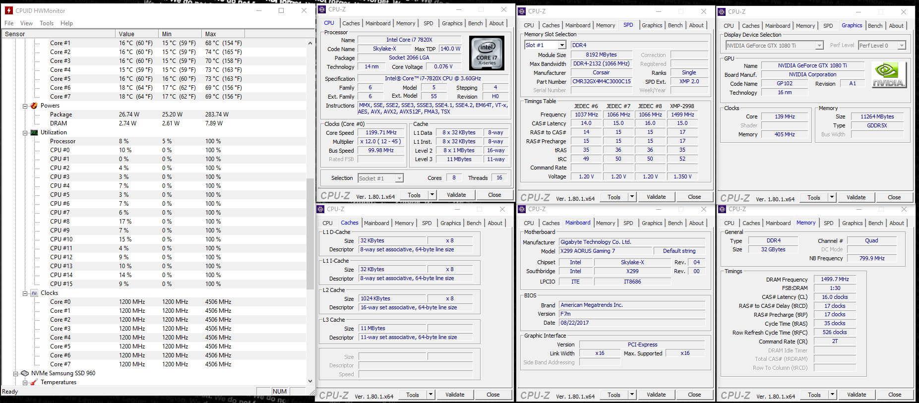

Dein Prozessor läuft auf allen Kernen mit dem Turbo Takt von 4500MHz.
Die Turbo Funktion ausschalten damit er mit dem Standard Takt arbeitet.
Dann schauen ob noch Fehler auftreten.
Sollte es noch einen Stopp Fehler geben den wieder hier hoch laden.
Temperaturen von bis zu 79 Grad halte ich auch für zu viel. Aber erst mal den Turbotakt beseitigen.
Es handelt sich um einen Geköpften Skylake x da sind 79 grad mit PRime 95 sehr gut XD
