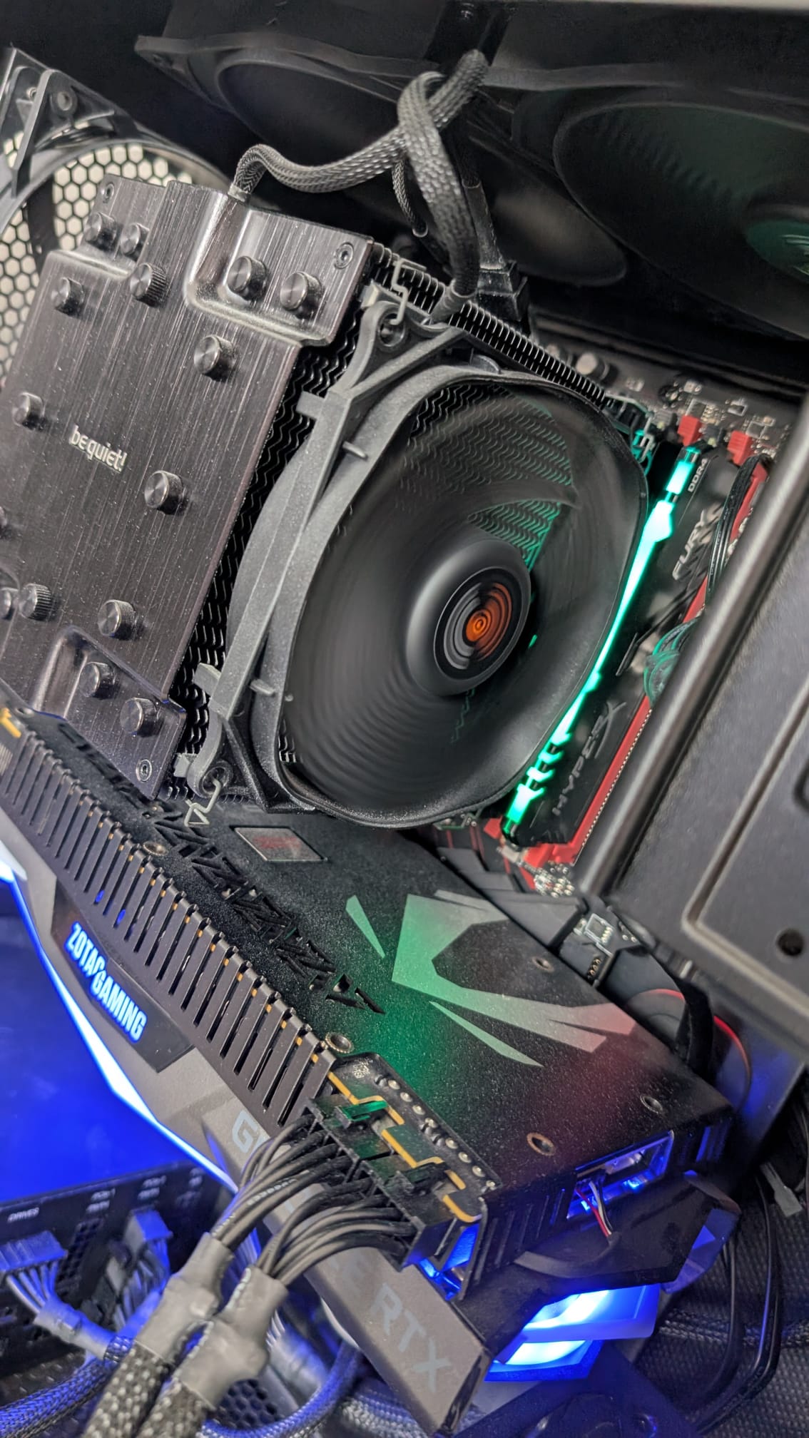

Mach mal bitte ein Foto davon.
Lekaky schrieb:
Also das Kabel splittet sich zwar nicht aber beide Kabel enden im gleichen Stecker.
Ich bin verwirrt.
Mach doch bitte mal 1-2 Bilder deines Aufbaus.
Hier die Fotos. Ich hoffe du kannst erkennen was ich meine.

Lekaky schrieb:
Die max. Temperatur der GPU lag bei 82 Grad und die der CPU bei 90 Grad.
Der Prozessor wird ganz schön warm, eventuell ist das das Problem und er wird bei höheren Temperaturen instabil. Stell mal im BIOS ein, dass er weniger Leistung ziehen darf oder untertakte den Prozessor testweise.
Netzteil oder GPU würde ich jetzt erstmal ausschließen
Die Kabelenden am Netzteil sehen aus als wären sie nicht vollständig drin.
Ansonsten sind das einfach nur 2 einzelne Kabel, von einem Y-Stecker seh ich da nichts? (Damit ist nicht der 6+2 gemeint)
Kannst du noch das Belüftungskonzept bebildern?

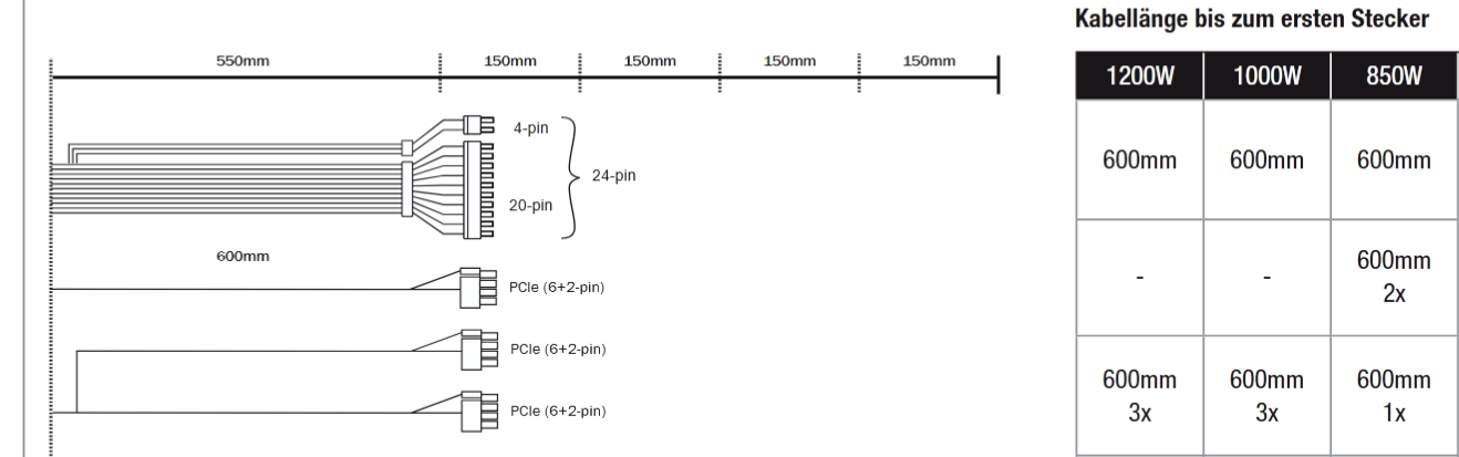

Hier sieht man, es gibt 2x 600mm einzelne Stränge & 1x 600mm Y-Kabel.
Man sollte also nicht beide unteren PCIe Y-Stränge mit der GraKa verbinden.
Das wird es sein. Hoffentlich ist noch nichts im Innern der Stecker verschmort.

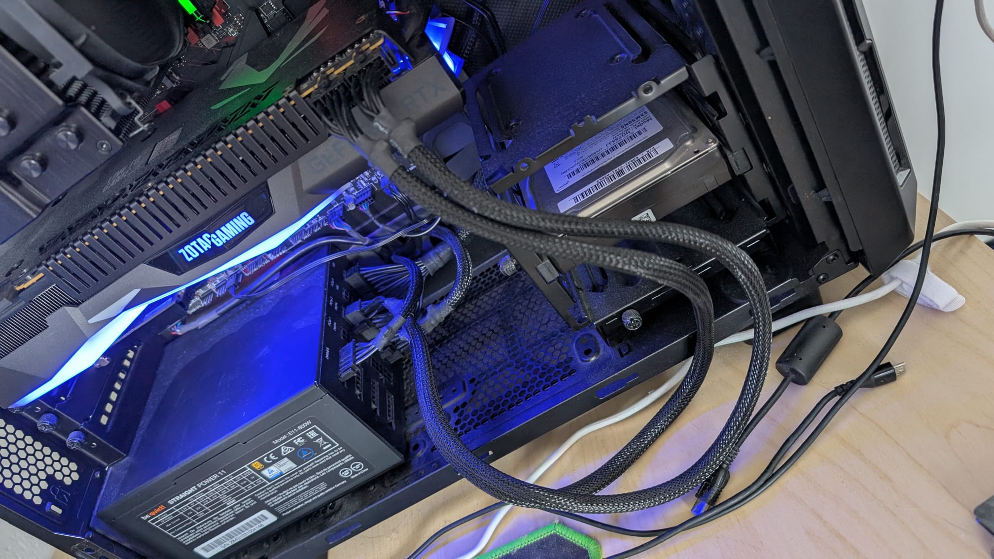

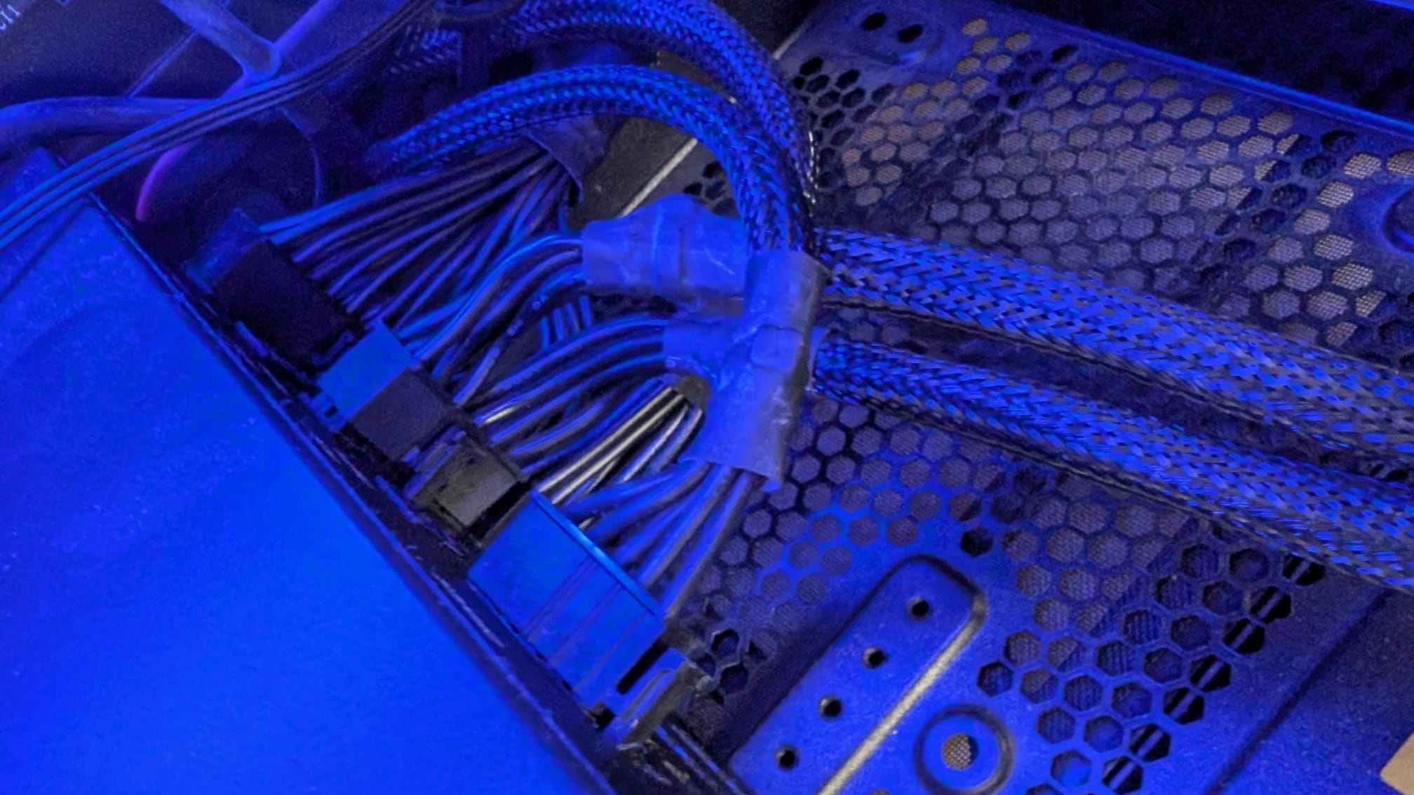

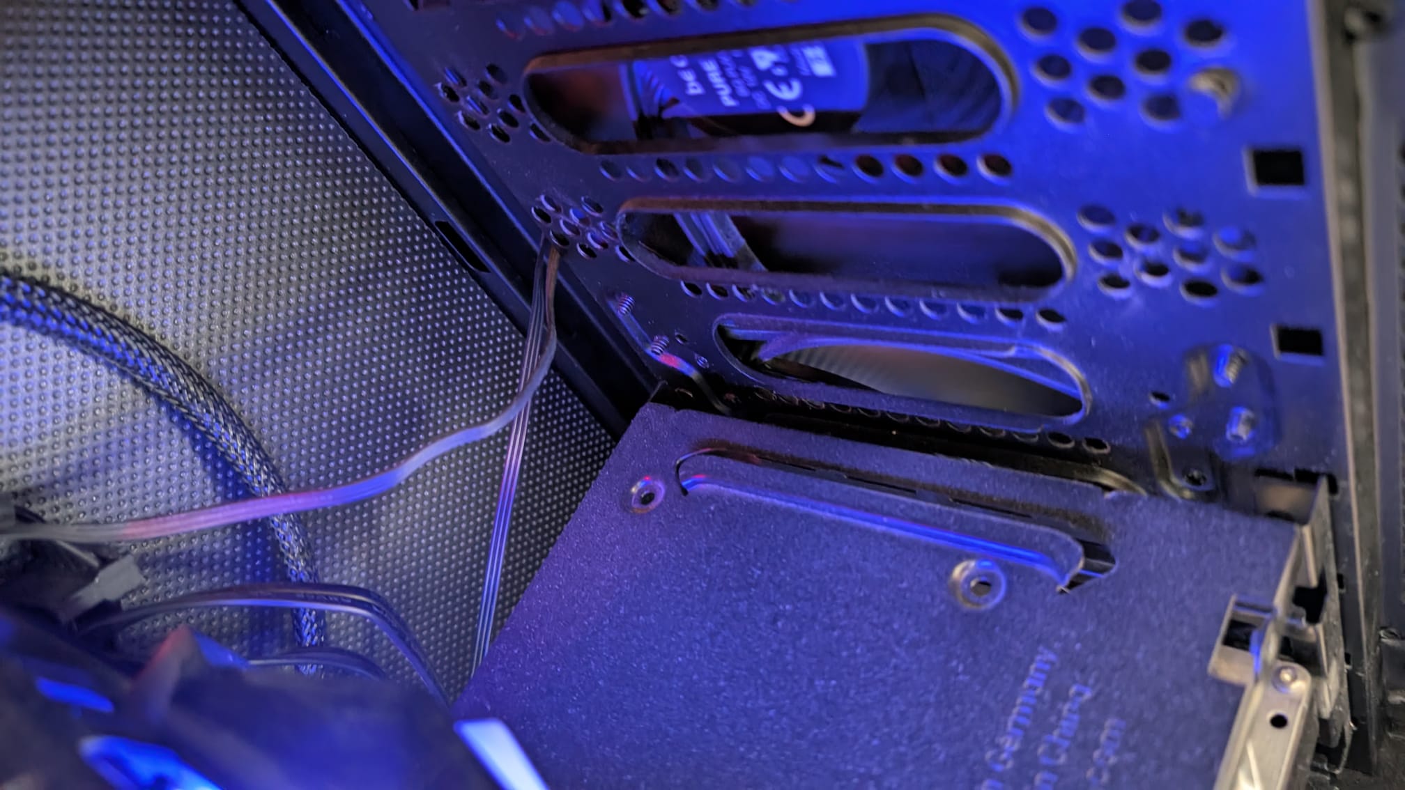

Also ich habe oben zwei Lüfter hinten einen und vorne ebenfalls zwei. Ich hoffe man sieht es auf den Bildern. Der Stecker sitzt jetzt ebenfalls richtig und außerdem habe ich mal die GPU ein wenig runtergetaktet.

Areve schrieb:
Beim verwendeten Kabel handelt es sich meiner Meinung nach auch um kein klassisches Y-Kabel, es besitzt nämlich 12 Pins, wobei die Ausführung mit einem PCIe-Stecker nur 8 Pins nutzt.
Ich kann das auf dem Bild gar nicht richtig erkennen, was für ein Kabel wirklich angeschlossen ist.
@Lekaky
Mindestens ein Stecker ist nur zu 80% im NT eingesteckt.
Bitte drücke alle Powerkabel mal richtig fest in's NT.
Der Stecker besitzt 12 Pins. Ich habe alle nochmal fest nach gedrückt.
Warum nutzt Du so etwas?
Es gibt doch extra die 6+2 Powerkabel (einzeln).
