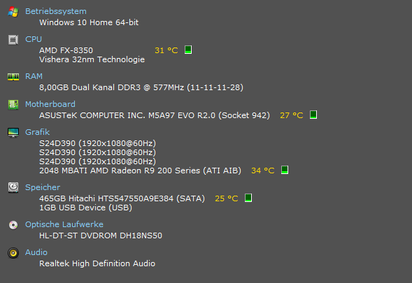

Speccy nutzen. Es fehlt z.B. das Mainboard.
Dazu müssen wir noch das exakte Netzteil und den CPU Kühler wissen.
Du solltest Stresstests mit Programmen wie z.B. OCCT machen und gleichzeitig die Temperaturen und Frequenzen überwachen. Für RAM Test memtest86+
Soll ich bei Speccy Screenshot manchen bei übersicht oder das in der Textdatei posten ?

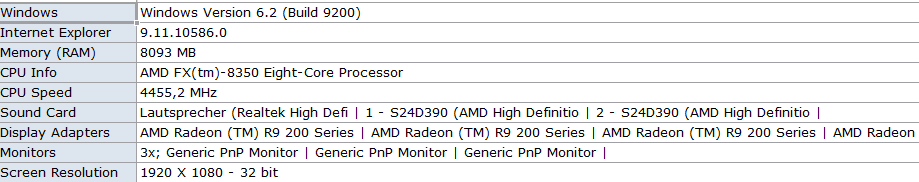

Welches Mainboard - welche RAM-Module - welcher CPU-Kühler - >genaue Bezeichnung bitte -
Evtl. zunächst "AMD Turbo" im BIOS abschalten -
Du sollst erstmal die Hardware komplett beschreiben.

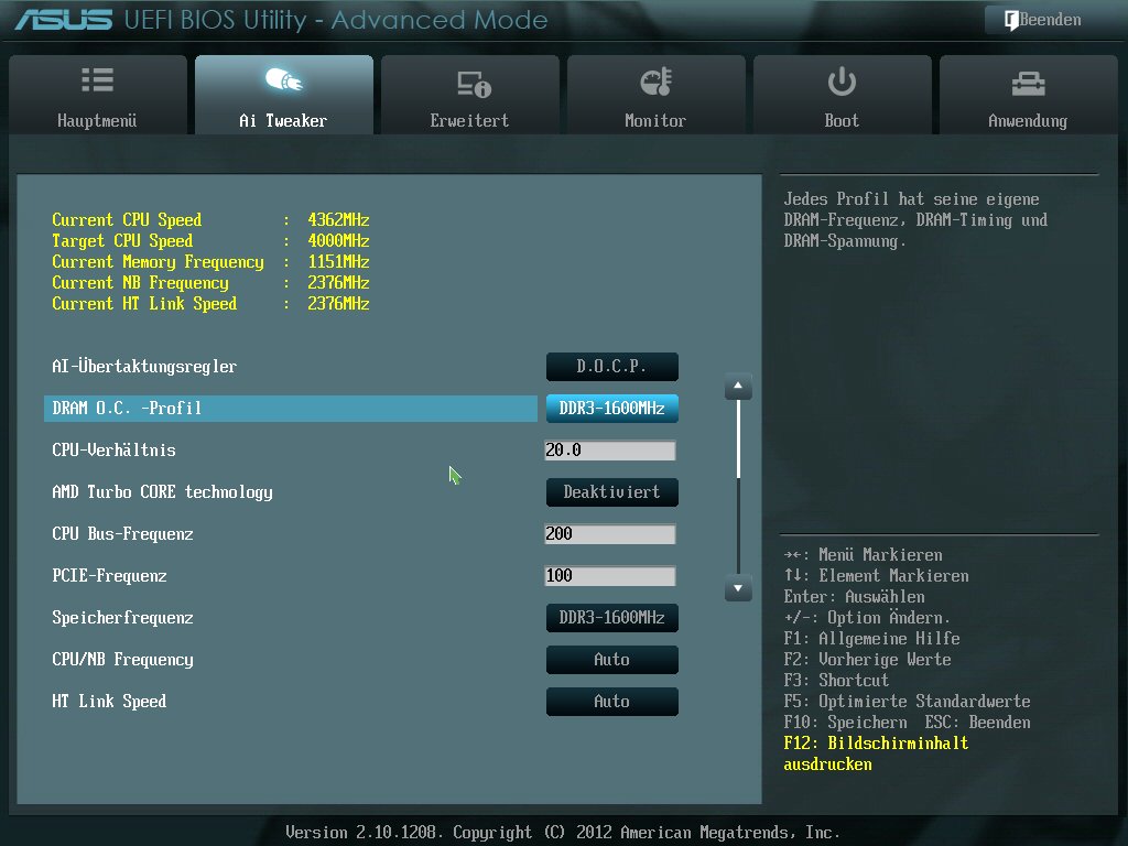

Wer hat dir die CPU übertaktet? Stell im BIOS die Standardwerte wieder her.
Welche Temperatur hat die CPU, da du ja schon deswegen eine Fehlermeldung erhalten hast.
Das mit den Cpu Lüfter weiß ich nicht da steht nichts drauf ich werde heute mal ein bild von innen machen.
CPU übertaktet ? o.o das hat garkeiner gemacht ich hab ihn so gekauft wie er ist und niemals ne Cpu übertakten lassen ich denke nich das die das im Shop gemacht haben :o wenn wie schaltet man das genau aus

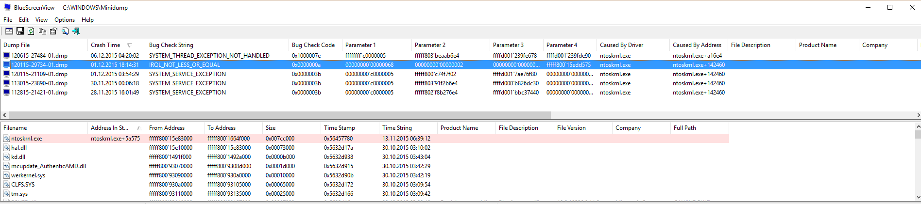

Hier ein Paar BlueScreens die ich manchmal bekomme
irql_not_less_or_equal deutet in vielen Fällen auf den Speicher hin. Wahrscheinlich ist der FSB zu hoch eingestellt (daher der krumme übertaktete Wert) und der Speicher wird mit übertaktet. Also setz mal das Bios auf Standard-Werte zurück und achte darauf, dass die SATA-Ports nach den Neustart im Bios wieder auf dem gleichen Wert sind wie aktuell (sollte AHCI sein).
Sry ich kenn mich da nicht so gut aus mit kannst du mir das genauer beschreiben wie ich das mach oder hast du eine beschreibung da ?

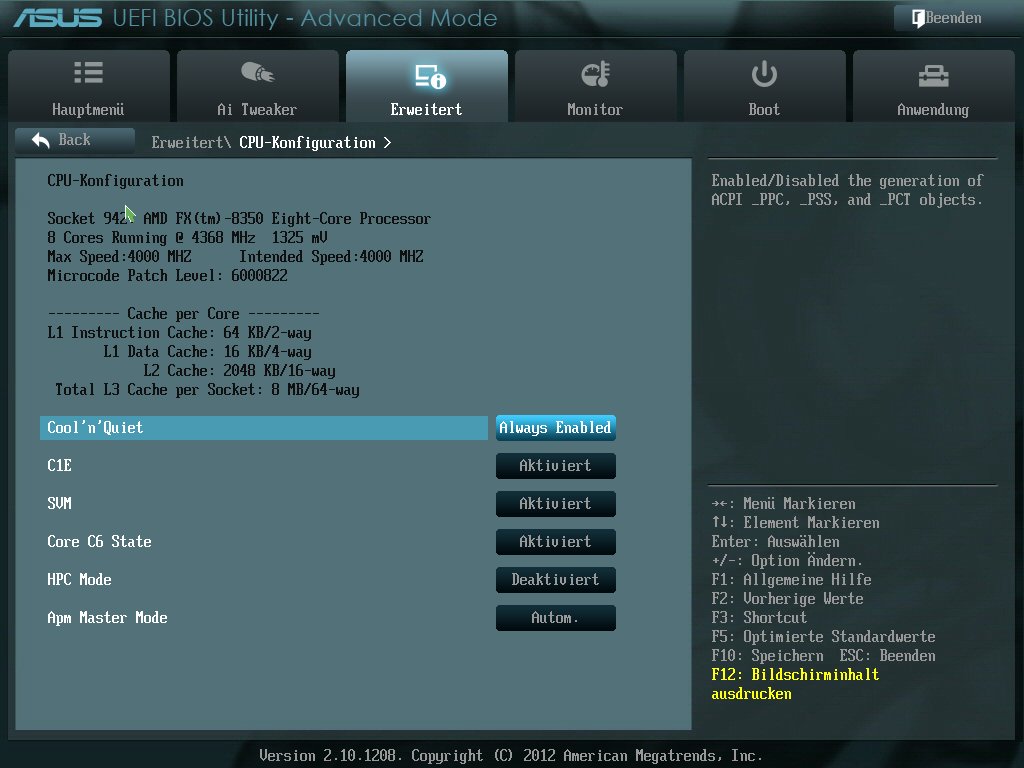

Übertaktet ist da erstmal überhaupt nichts, der Fx 8350 kommt Standard gemäß mit 4 Ghz, ich denke mal, das das Mainboard das er hat (er ist ein Freund von mir) nicht für 4 Ghz geeignet ist, bzw. das Mainboard nicht damit umgehen kann.
Edit: Atelco hat seine CPU übertaket.

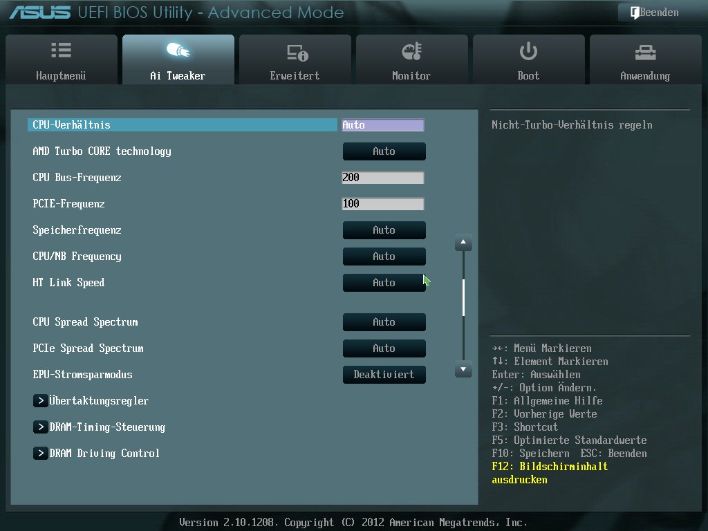

Es war wirklich übertaktet wir haben es jetzt auf die Standart werte eingestellt 4000 mal schauen wie es funktioniert das war die Firma die hat das übertaktet anscheind ich gebe rückmeldung ob es klappt oder nicht :)

Ja danke also bei spielen stürtzt er anscheind nicht mehr ab konnte durch spielen 2 stunden mit internet und so noch auf das ging nie jetzt teste ich noch stream schauen weil da ist es immer direkt nach 10 minuten gefreezed
Danke an die die das mit der Cpu gesagt haben is uns vorher nicht aufgefallen:)
Kann geschlossen werden Funktioniert wieder alles.
