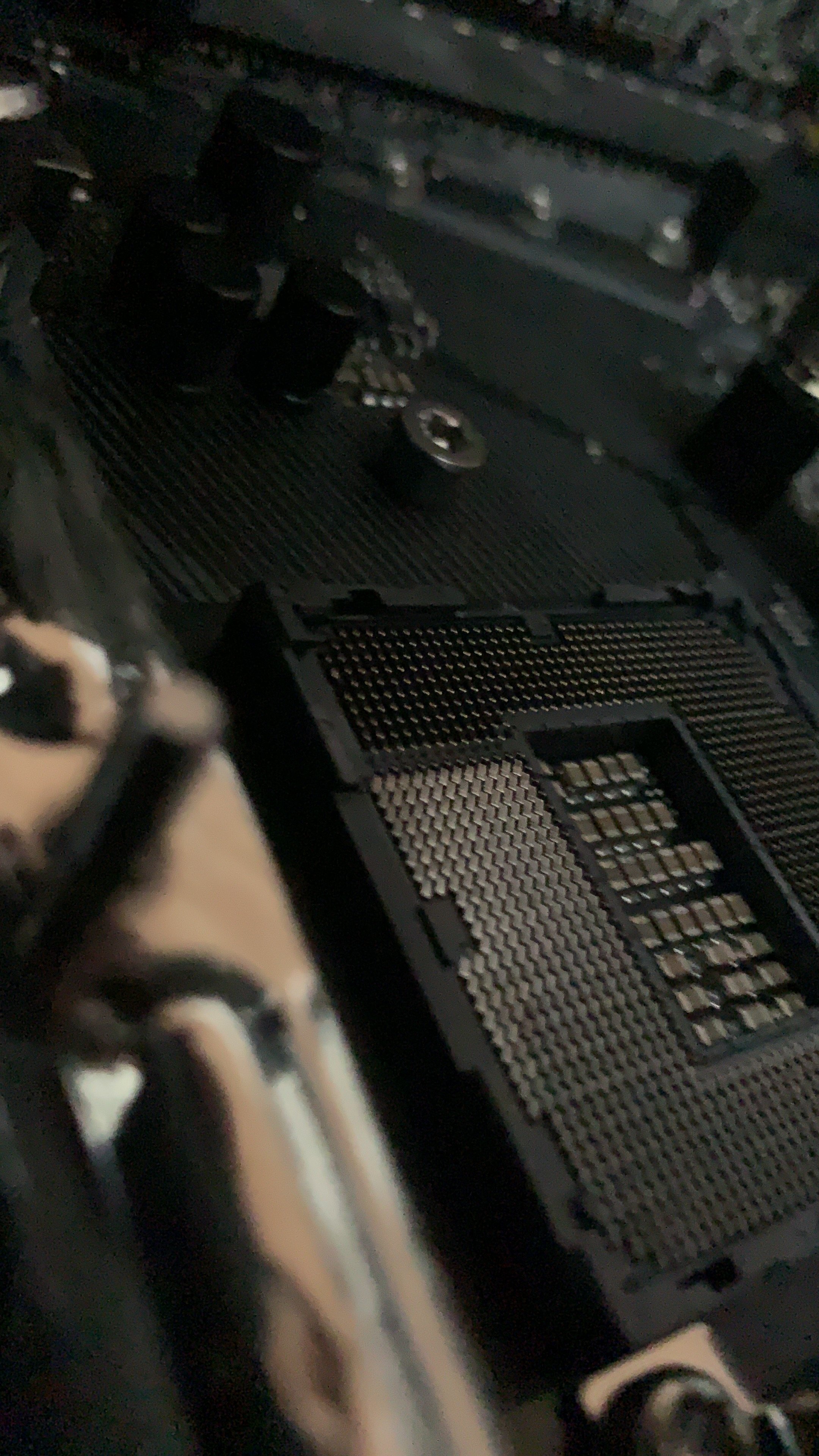

Mach bitte gleich mal ein Foto vom Sockel und lade es hoch.

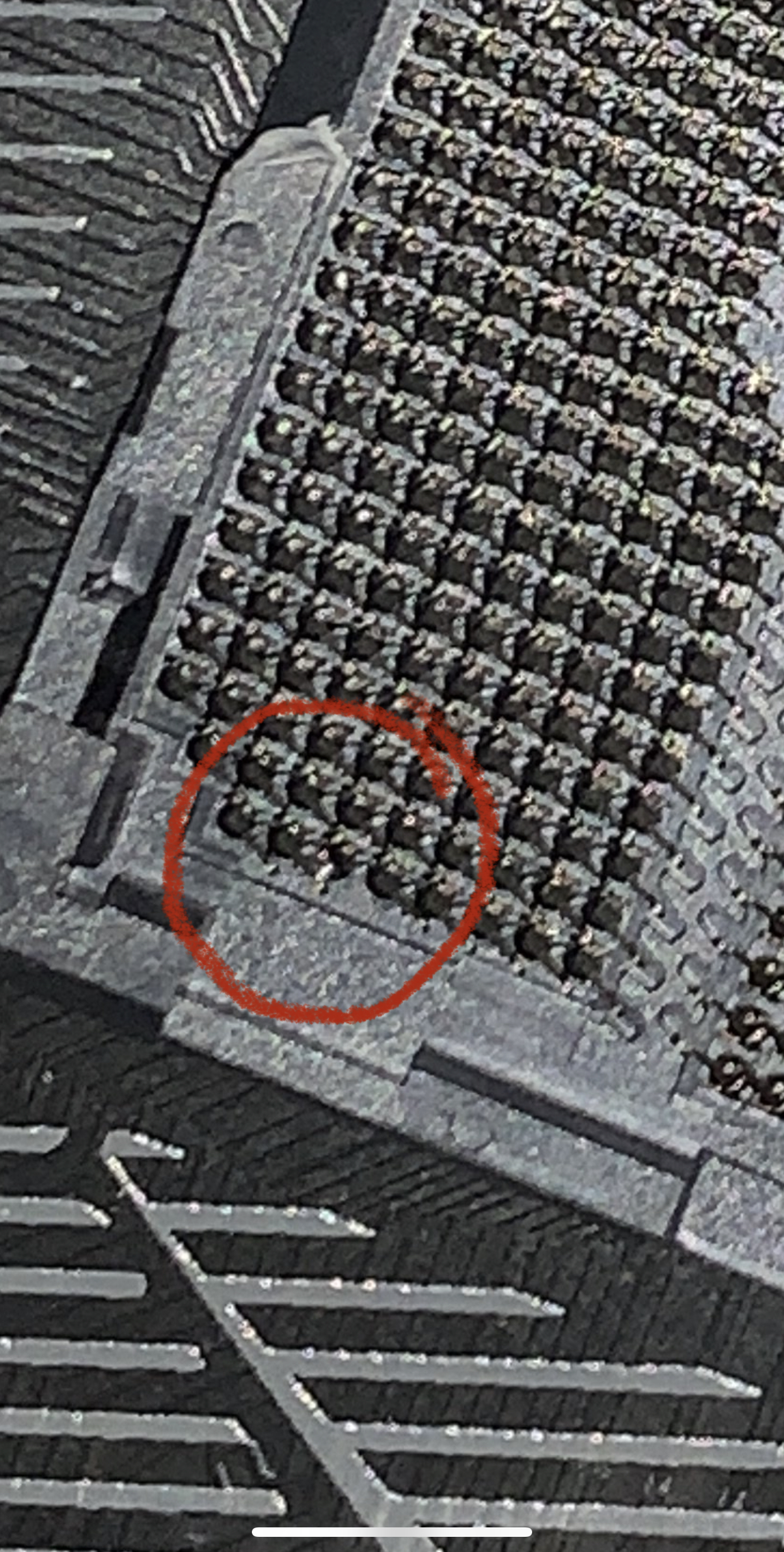

Der ganz unten links wirds sein oder? :/

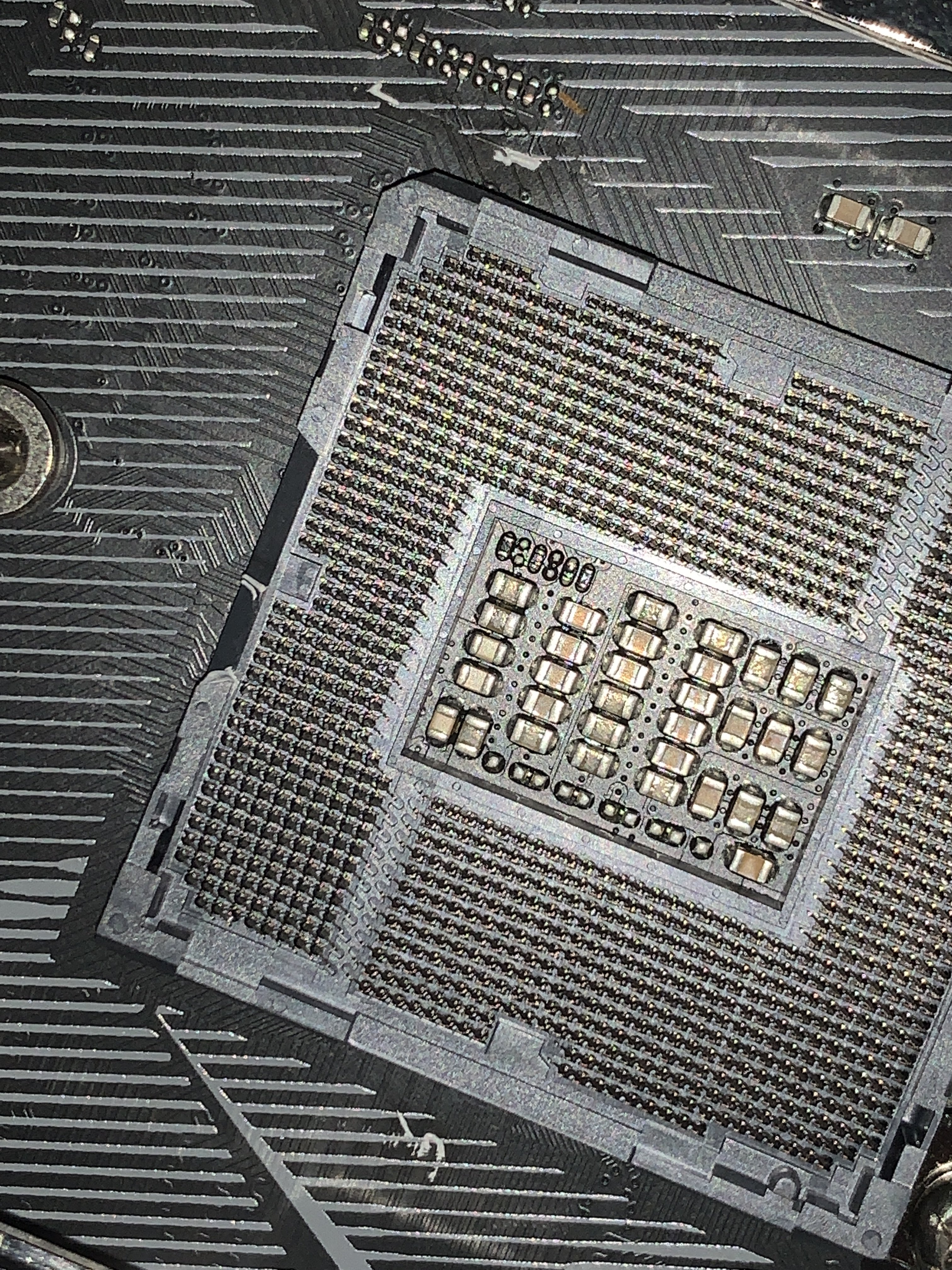

Wo sind denn welche verbogen? Und bessere Fotos wären auch vom Vorteil, oder welche wo man zumindest mal den gesamten Sockel sieht.

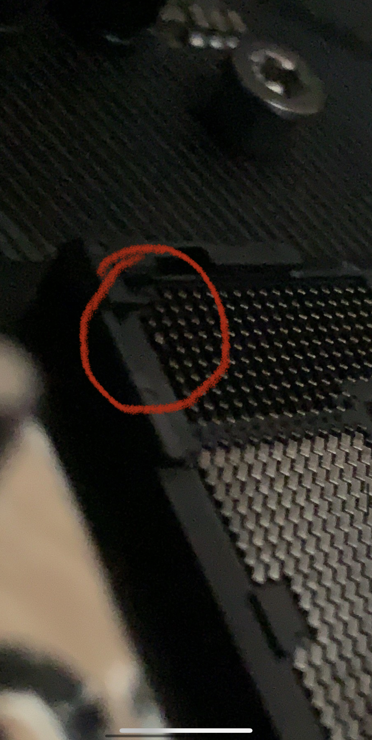

Ein Pin scheint es erwischt zu haben:
Aktuell habe ich einen Ram Riegel in Slot 4 und der PC läuft stabil. Auch unter Last.
Was wuerdet ihr empfehlen, außer zu versuchen den Pin gerade zu biegen?

So ich habe es jetzt doch direkt versucht - konnte nicht warten :-D
Es scheint geklappt zu haben. Habe mit einer Nadel und einer kleinen Pinzette vorsichtig versucht, den Pin wieder zu richten.
Jetzt läuft das System mit beiden Slot 2 + 4 bisher seit 1 Stunde unter Gaming Belastung stabil.
