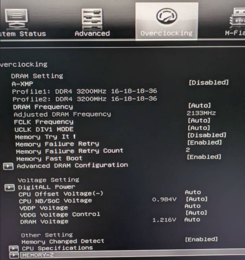

Im BIOS waren bei den Stresstests immer die Werkseinstellungen aktiv, d.h. XMP deaktiviert (2133MHz) und PBO ist ohne manuelles Zutun auch deaktiviert. Die CPU-Temps sahen laut hwinfo64 auch i.O. aus

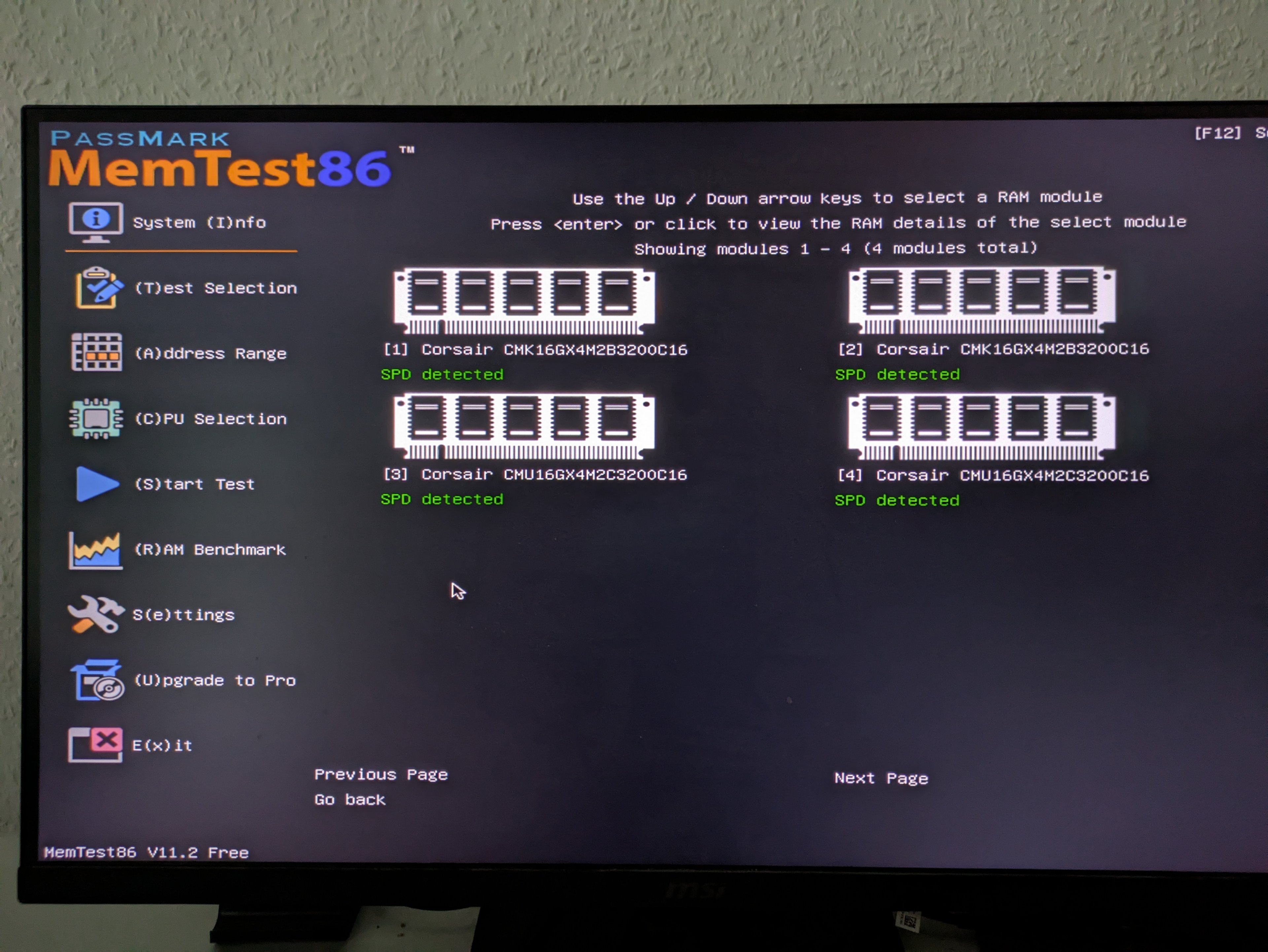

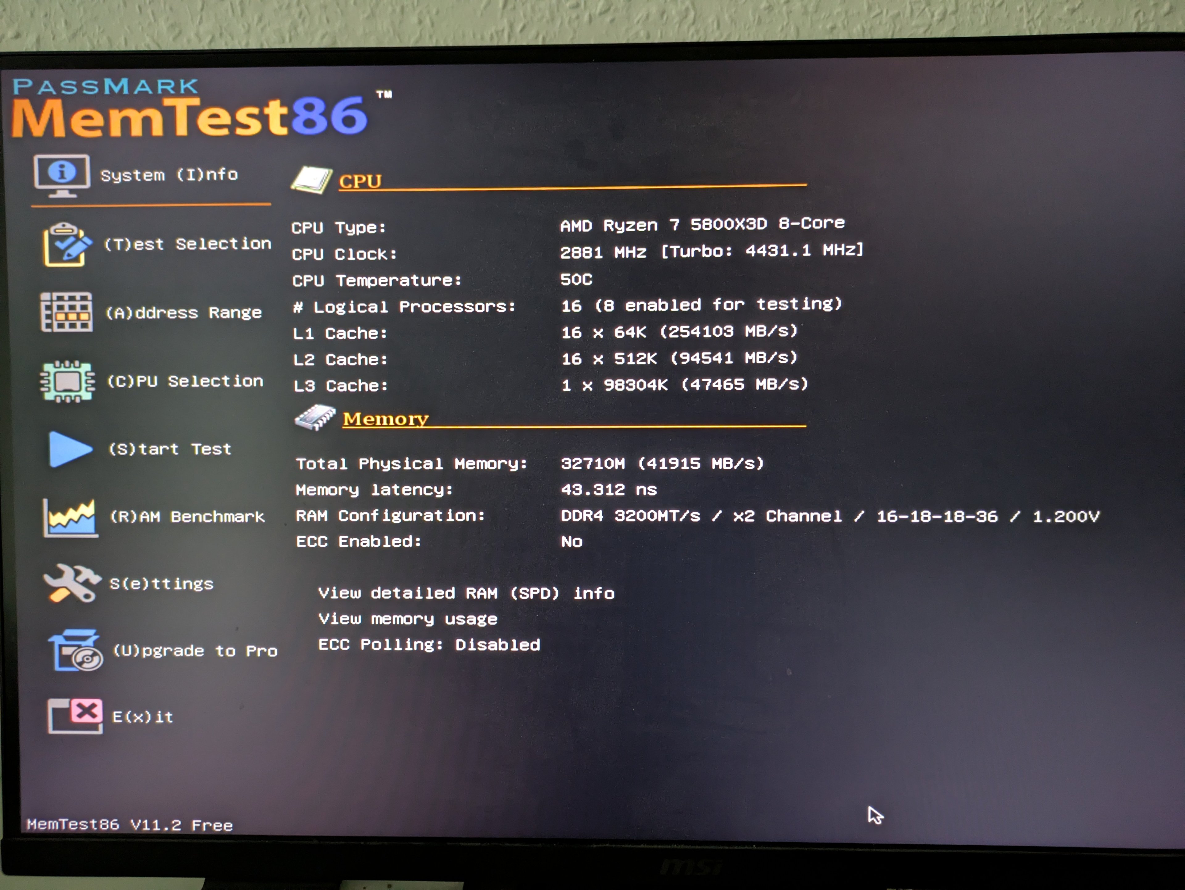

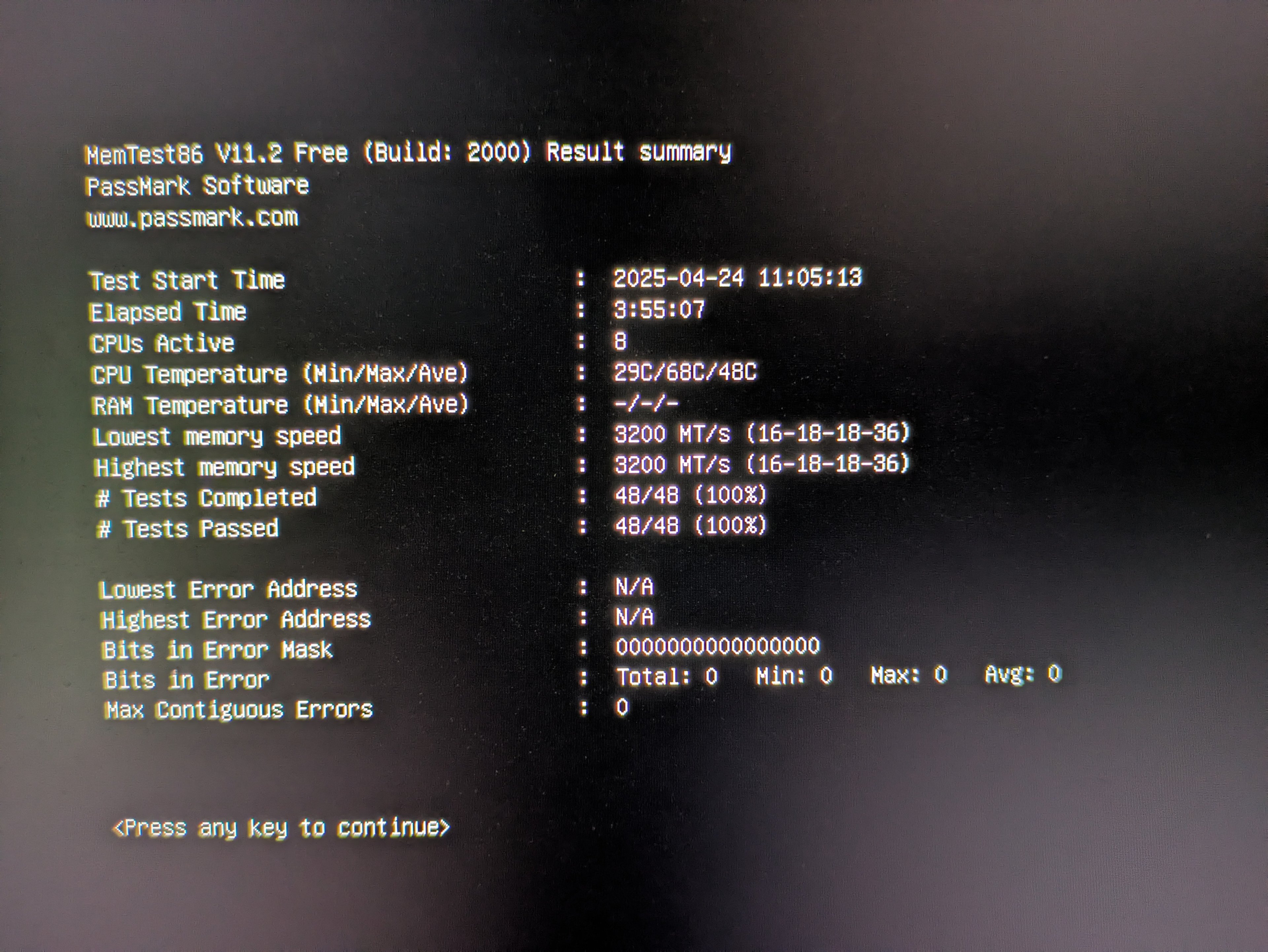

So, ich habe den Memtest nun mit allen vier RAM-Modulen mit BIOS-Werkseinstellungen + XMP Profil 2 (3200MHz CL16) durchlaufen lassen. Die Prüfung hat knapp 4 Stunden gedauert. Memtest hat als Resultat keine Fehler erkannt (Errors: 0).
Im Anschluss habe ich nochmal den CPU-Z Stresstest ausgeführt. Hier ist das System wieder nach ~15Minuten eingefroren. Ich bin mir nicht sicher ob nach dieser Zeit einfach nur die GPU versagt (und lediglich das Videosignal einfriert) oder ob dabei tatsächlich der gesamte PC versagt.

Die BIOS-Einstellungen waren in den Tests immer Factory Default, d.h. kein Undervolting & der Cure Optimizer ist über die Factory Settings auch standardmäßig deaktiviert.
Betriebssystemseitiges CPU-Undervolting oder Curve Optimizer lehne ich prinzipiell ab, daher habe ich es nie konfiguriert.
Das Foto hier habe ich gestern/vorgestern noch gemacht als die Crashes/Freezes in TimeSpy bzw. CPU-Z aufgetreten sind:
Ein Bild der BIOS-seitigen Curve Optimizer Einstellungen habe ich gestern leider nicht gemacht, aber ich habe mich zu dem Zeitpunkt im BIOS extra nochmal vergewissert, dass Curve Optimizer deaktiviert war. Und es war deaktiviert.
Wäre der Curve Optimizer noch aktiv gewesen hätte ich in den CPU-Z Stresstests (bzw. hwinfo64) einen Allcore Clock von 4450MHz sehen müssen. Die CPU taktete aber auf allen Kernen nur mit 4300-4325MHz.
