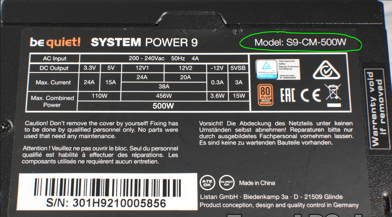

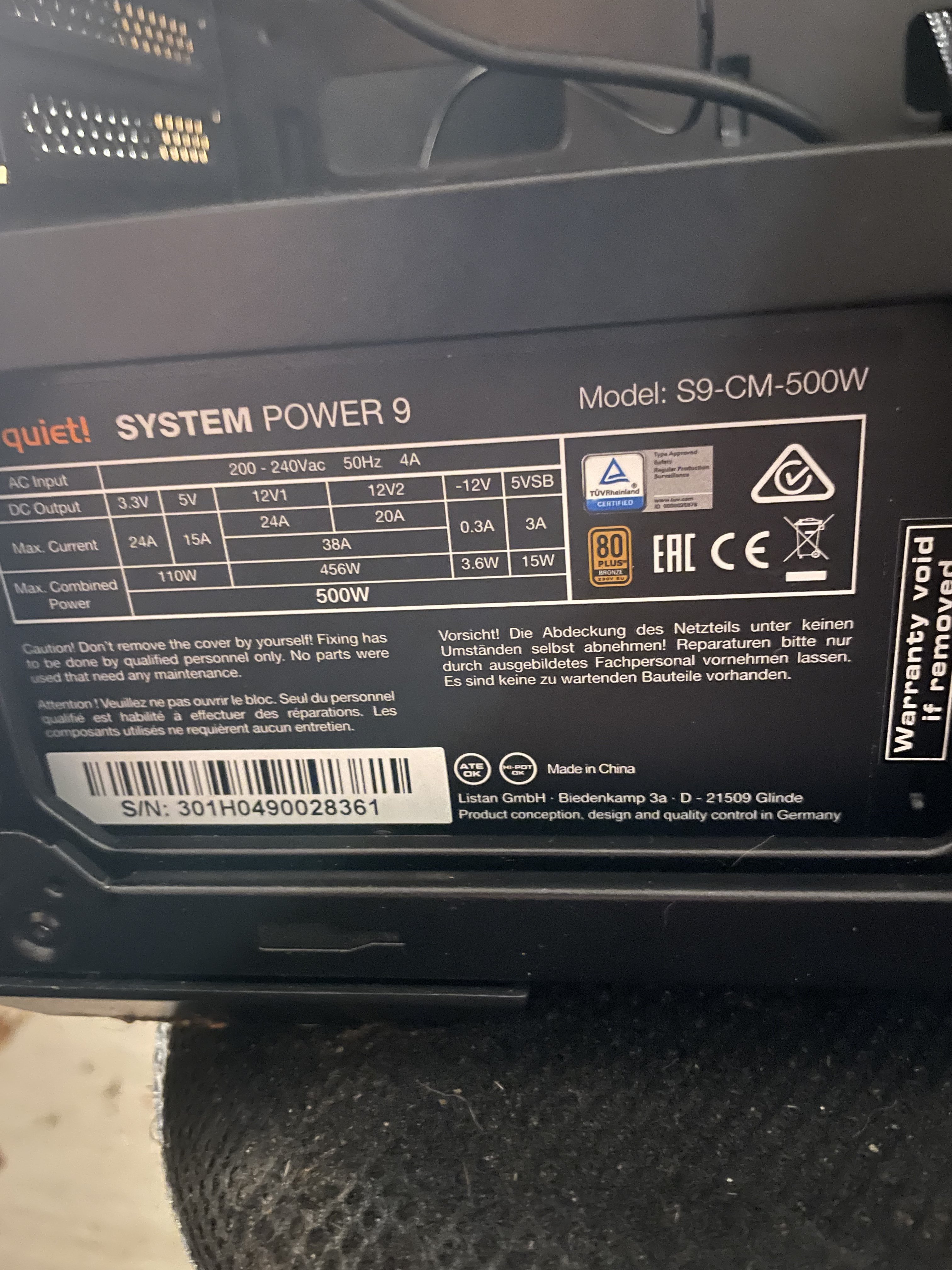

Das steht auf dem Netzteil bzw. dessen Aufkleber drauf.SniffyS schrieb:Welches habe ich den dann bekommen?

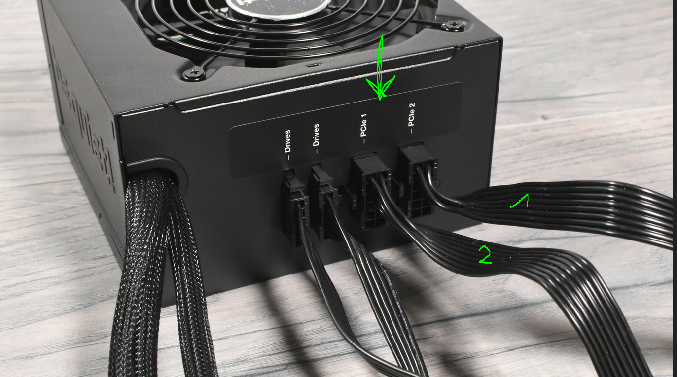

Kommt gleich.Nickel schrieb:Das zweite dann natürlich, mit CM.

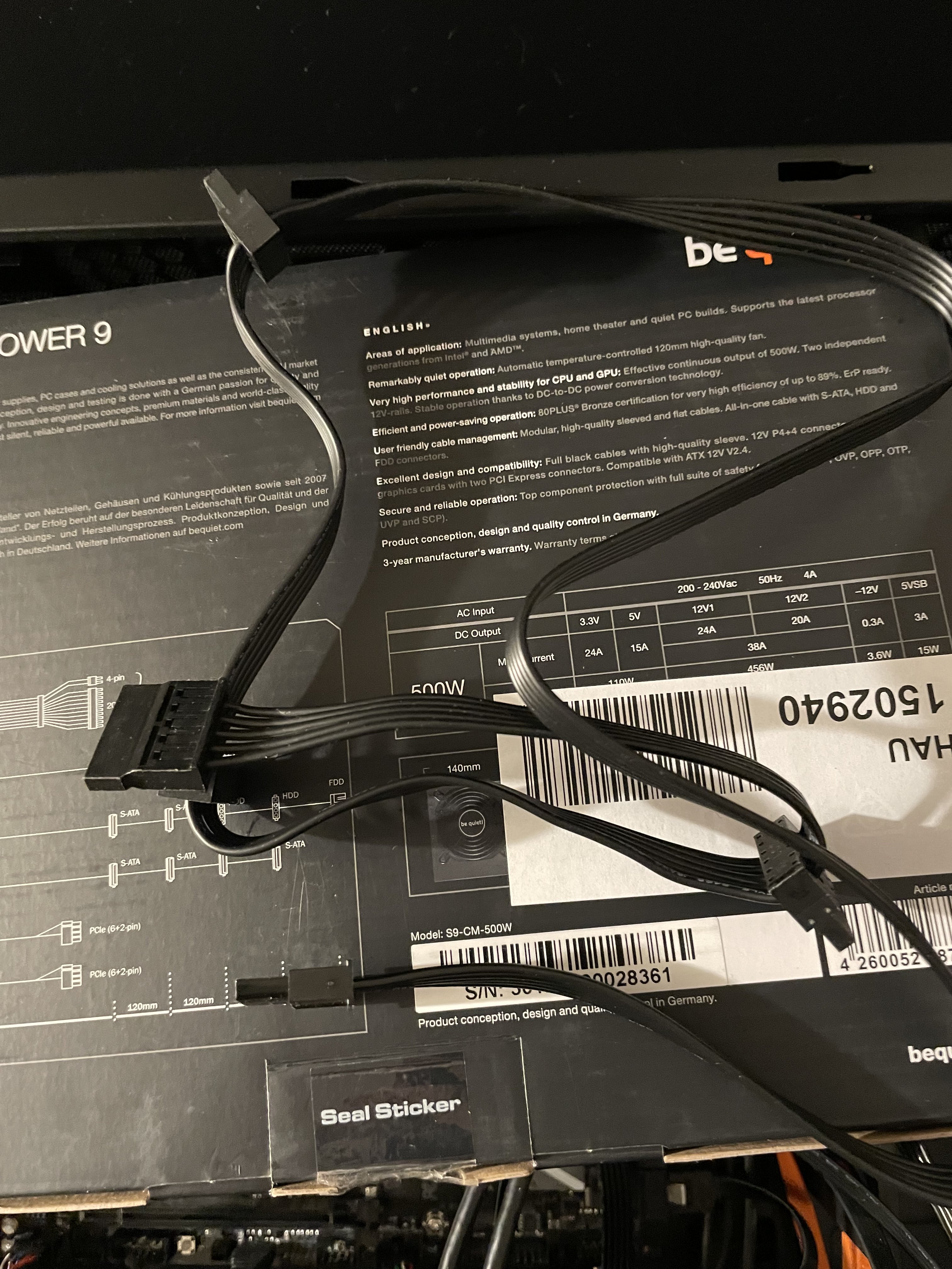

Mach mal ein Bild vom Aufkleber des Netzteils, wenn noch möglich und du willst.

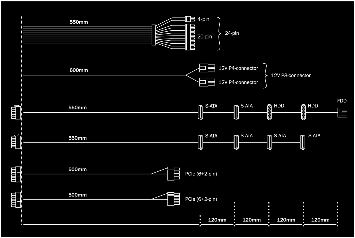

Nickel schrieb:Sollte dann so aussehen:

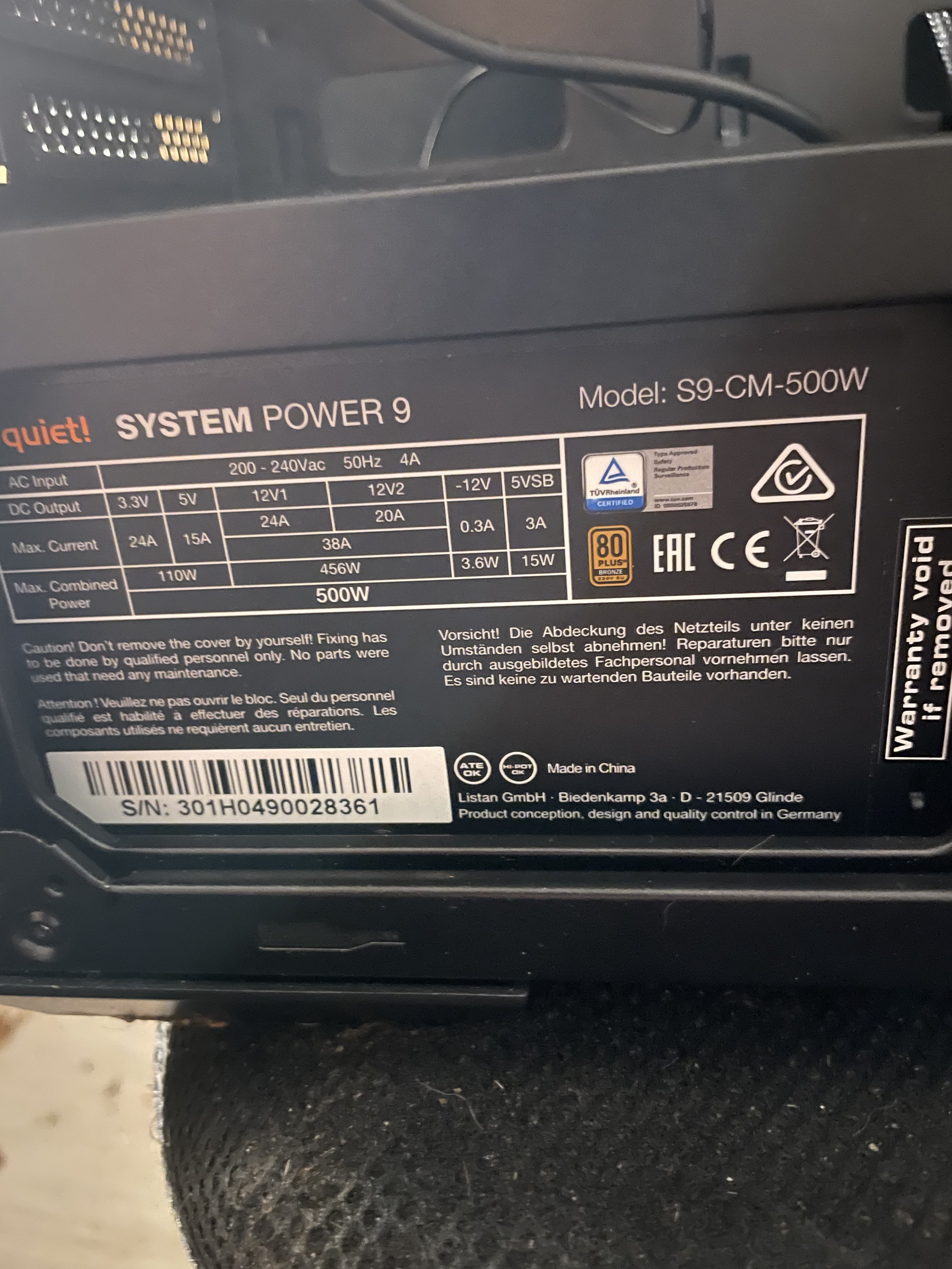

Eventuell habe ich auch selber schuld an dem Fehler, da ich beim ausbauen festgestellt hatte, das mein NT Lüfter oben verbaut wurde. Das hatte ich damals glaube ich gemacht, da es schon geleuchtet hatte. Ich vermute einfach jetzt, dass das nt nicht genug Luft bekam.

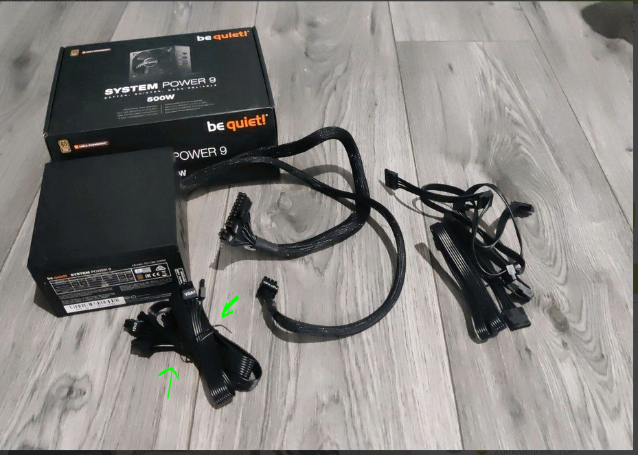

Die pcie Kabel fehlen
Mit freundlichen Grüßen

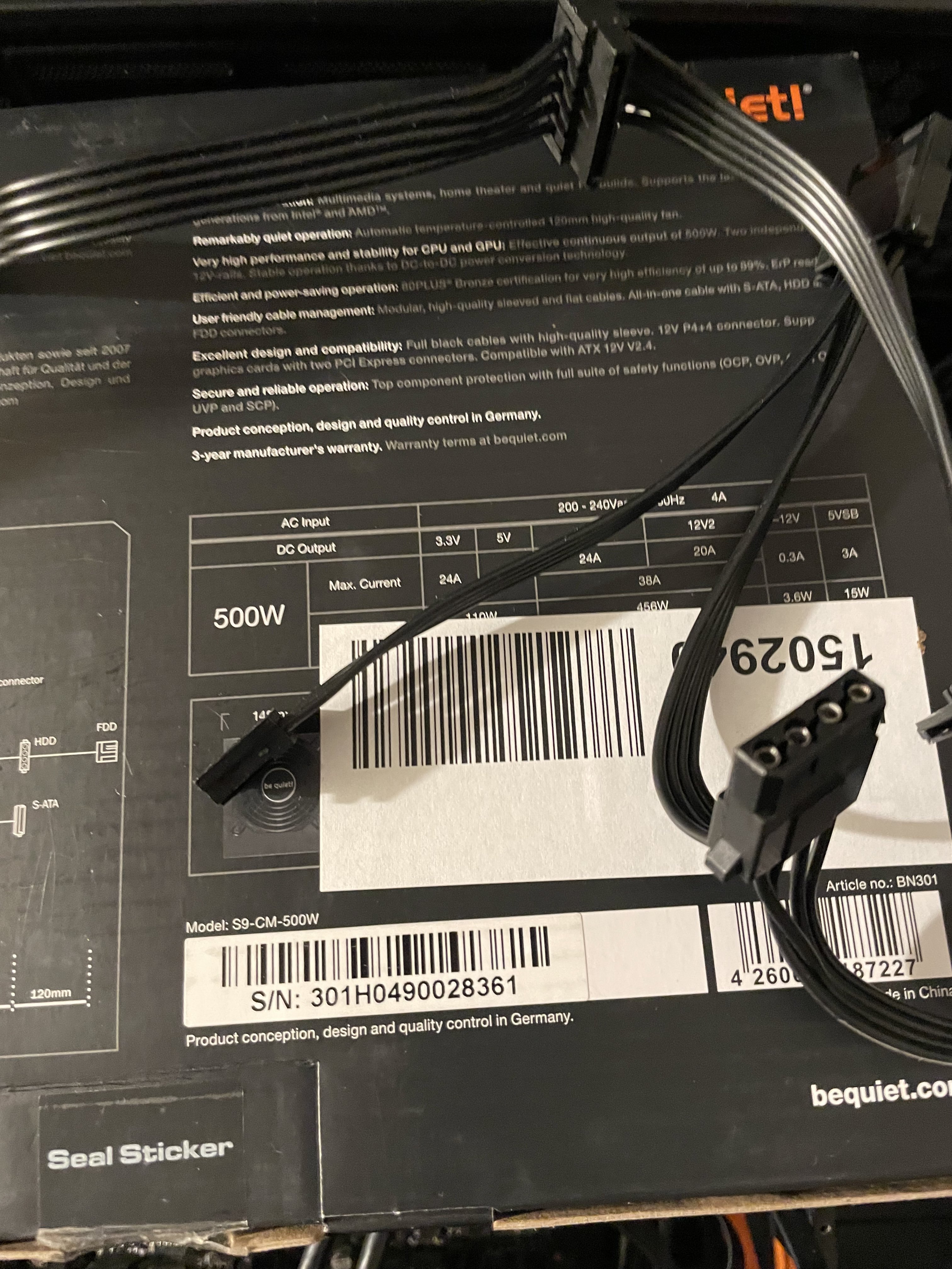

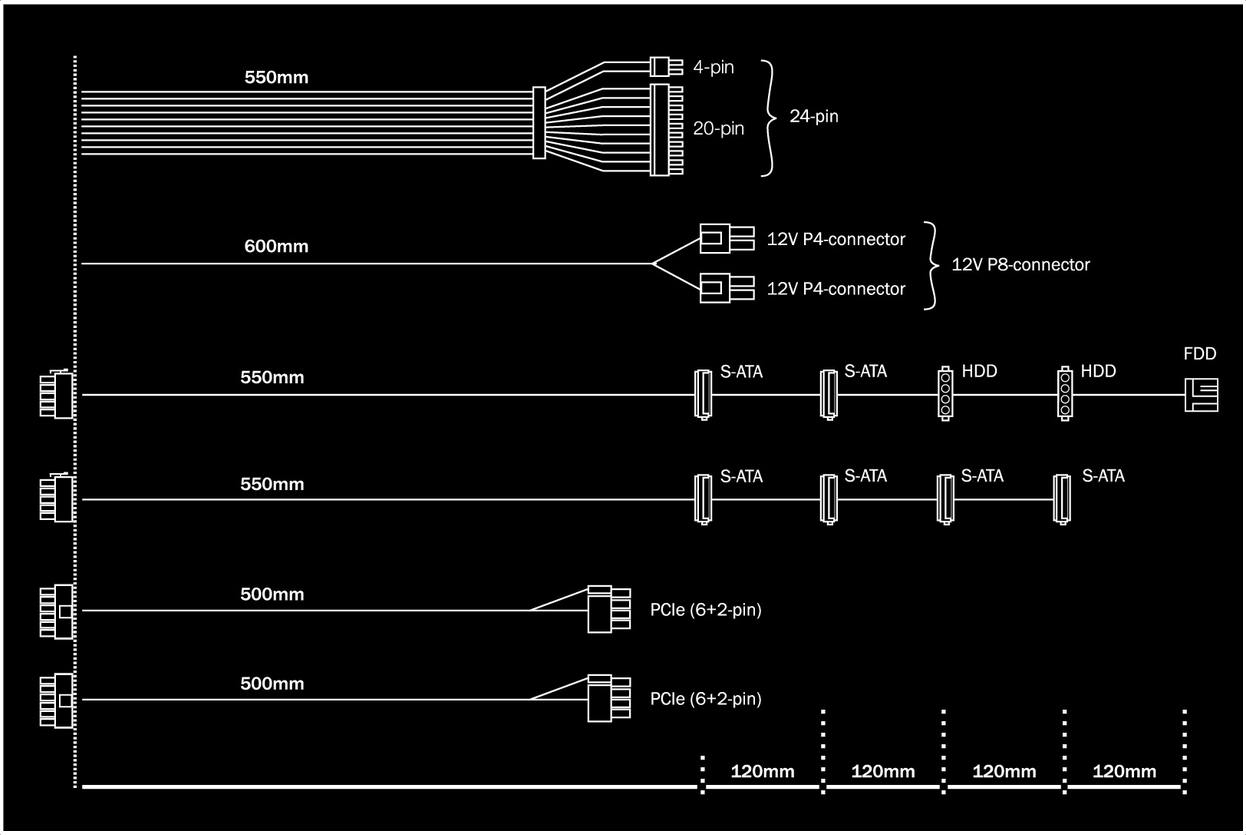

Aber leider sind nur die Kabel für die Festplatten und für die Beleuchtung dabei.Nickel schrieb:Ok, offensichtlich.
Sollten zwei PCIe Kabel dabei sein, Flachbandkabel.

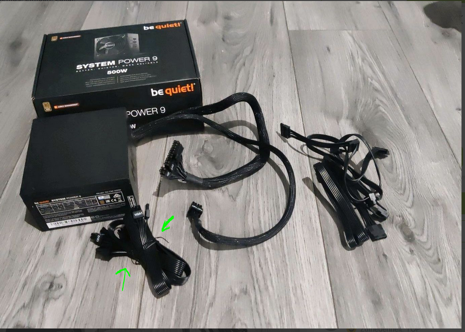

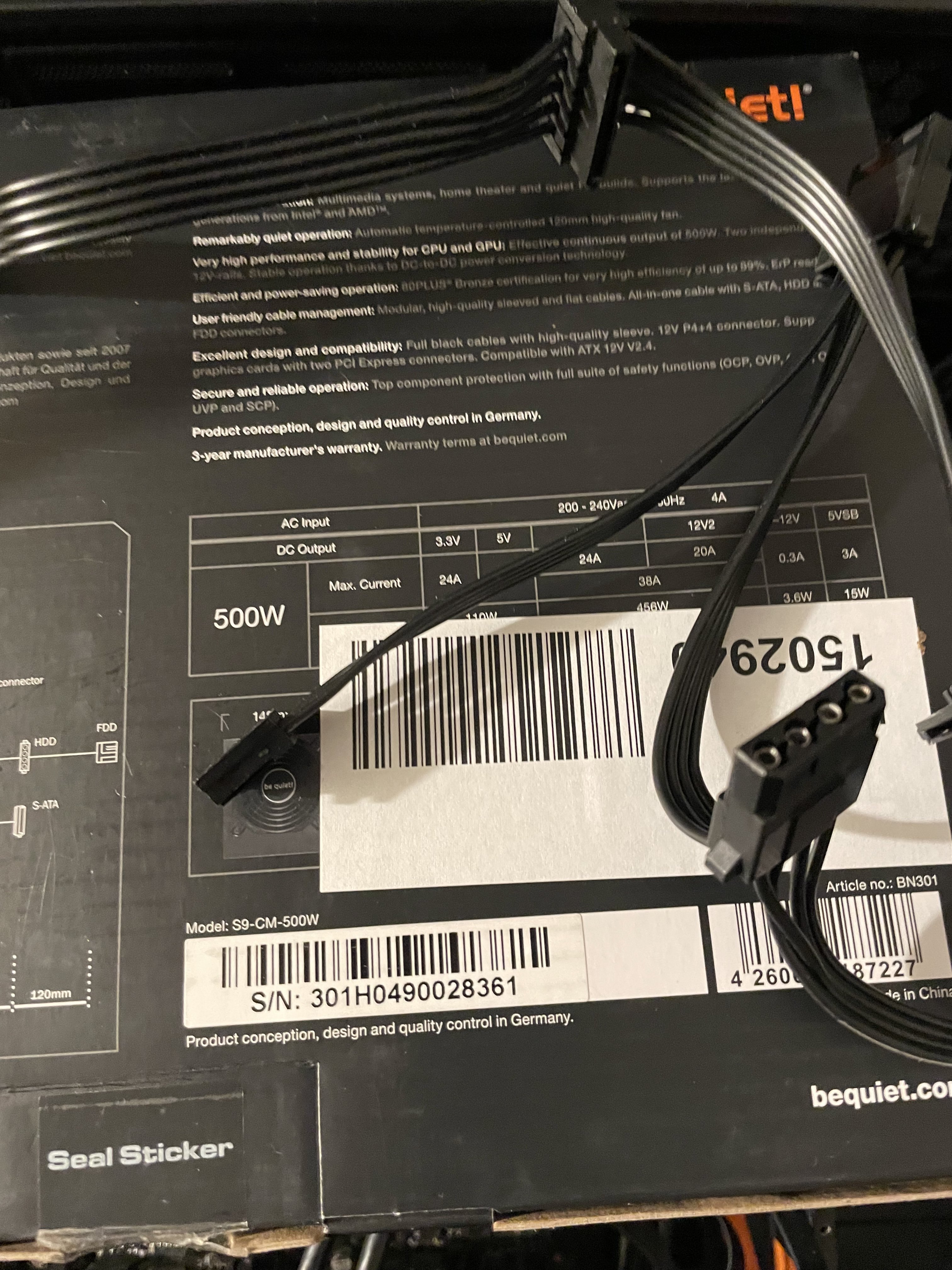

Hier noch ein Bild vom Netzteil "ohne" die fehlenden, zwei PCIe Kabel.
Jap die beiden habe ich nicht. Habe nur die 2 (Bild)Nickel schrieb:Ja, das hat aber jetzt nichts mit den fehlenden Kabel zu tun.
Schauen wir lieber nach vorne.

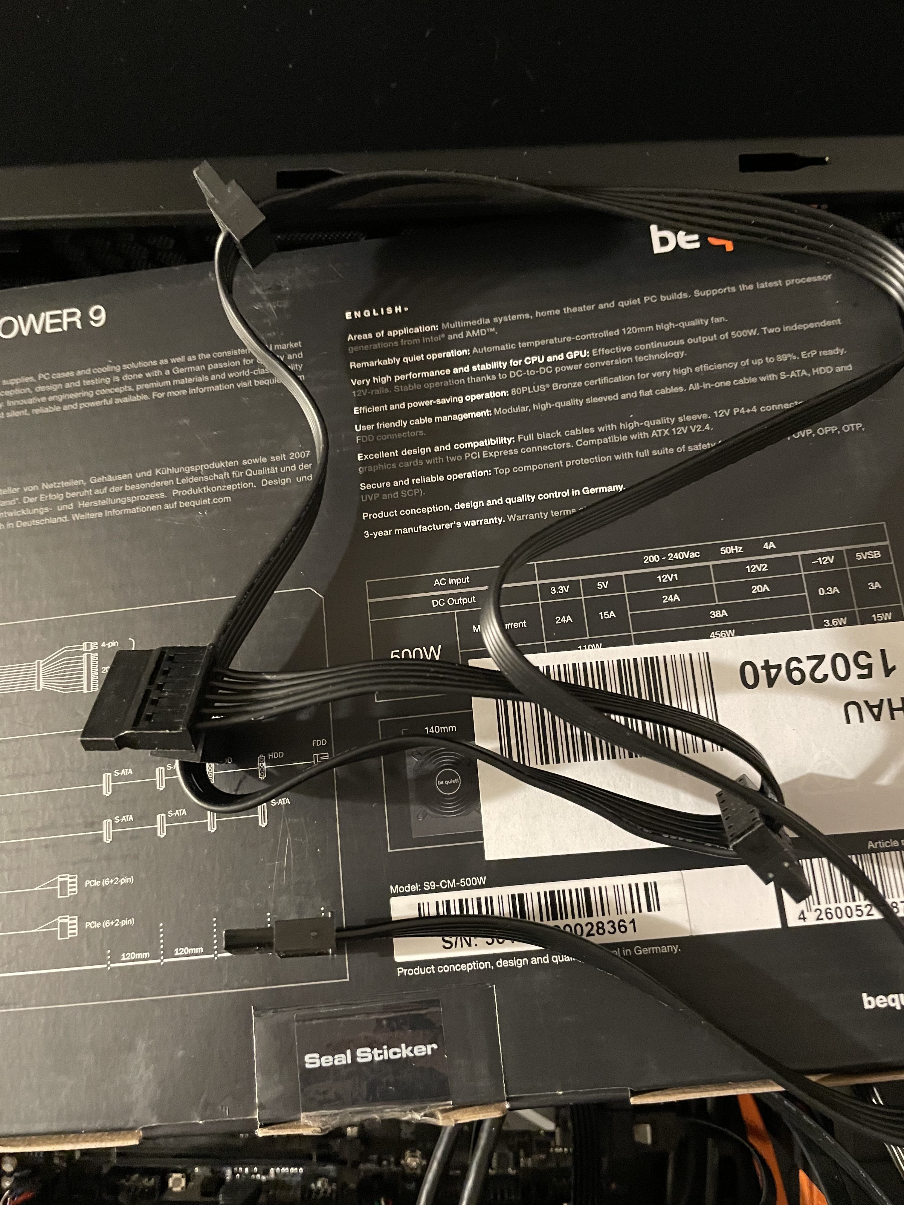

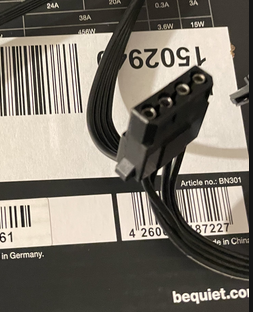

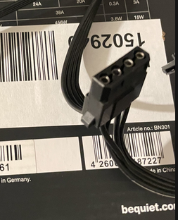

Was für Kabel für welche BeleuchtungSniffyS schrieb:Aber leider sind nur die Kabel für die Festplatten und für die Beleuchtung dabei.
Die Kabel für driverNickel schrieb:Was für Kabel für welche Beleuchtung![]()
Jap genau das meine ich und dann noch das Kabel für die Festplatten.Nickel schrieb:Sorry, aber was für Driver?
Meinst du das hier, Molex, eigtl. für alte Festplatten:

PS: Mindfactory hat sich entschuldigt und schickt mir so schnell wie möglich die Kabel zu.
