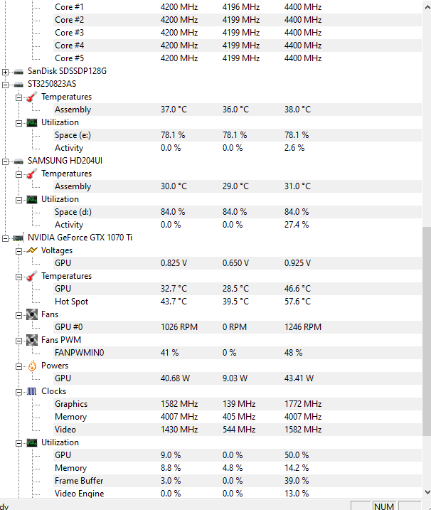

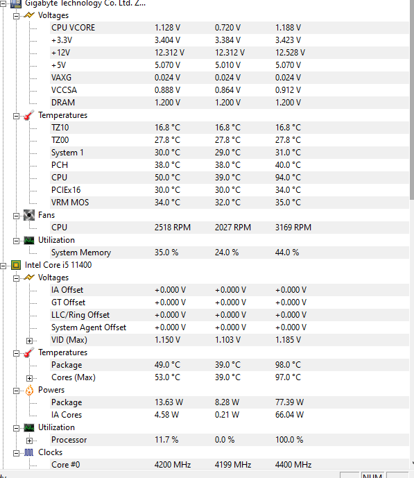

Vor ein paar tagen, habe ich ein Youtube video geschaut und nebenbei Faceit offen gehabt und Plötzlich stürzte der PC ohne Bluescreen ab und startete neu. Danach kam ich bis zum Anmelde Bildschirm und dann stürzte er wieder ab. Dann erstmal gegoglet und noch ein Separates Windows installiert und da ging alles in Ordnung, bis ich zu dem Punkt komme, wo ich die Grafikkarte einem Stresstest unterziehen will. Dann stürzt er immer sofort ab. Ich habe auch mal geschaut, wegen staub usw. und da ist mir aufgefallen, das die Lüfter der Grafikkarte nur kurz drehen und danach muss ich sie Separat per MSI Afterbunner aktivieren. Er stürzt auch beim Spielen ab. Ein CPU Stresstest/ Benchmark, macht keine Probleme. Immer nur wenn ich die Grafikkarte benutzen möchte, dann stürzt er ab. Die Temperatur ist auch in Ordnung.

Nutzt du eigentlich einen Boxed Kuehler? Die maximale Temperatur der CPU mit 100 Grad Celsius ist in deinem fall nahezu erreicht.
Ansonsten Tippe Ich ebenfalls auf das NT.
Gruss Fred.
Reaktionen: Restart001, AB´solut SiD und SniffyS
Ja den benutze ich. Kannst du mir dann ein nt empfehlen?

deine Screenshots sagen nichts aus, da du dafür auf dem Desktop warst. oder dein GPU stresstest ist Müll, weil 50% Auslastung der GPU kein Stress ist, für eine GPU.
wie alt ist dein Netzteil? evtl hat es Probleme bei schnellen Lastwechseln.
diese siehst du mit deinem tool nicht da die Schaltzeiten kürzer sind als es dein Tool erfassen kann.

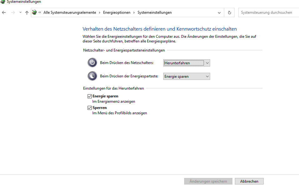

hast du den Schnellstart in den erweiterten Energiesparoptionen deaktiviert? der kann auch Kernel Power Fehler 41 verursachen.
bei mir war es damals ein Problem das so gelöst wurde.

Habe es erst letztes Jahr gekauft und das komische ist, das ich dort kein Schnellstart Knopf habe.
Mit freundlichen Grüßen
SniffyS schrieb:
Moin
evtl kann dir wer sagen, wo man das in den Energiesparoptionen findet. ich weiß es Grad aus dem Kopf nicht, kann es dir nur später schreiben, wo man es in Win10 findet.

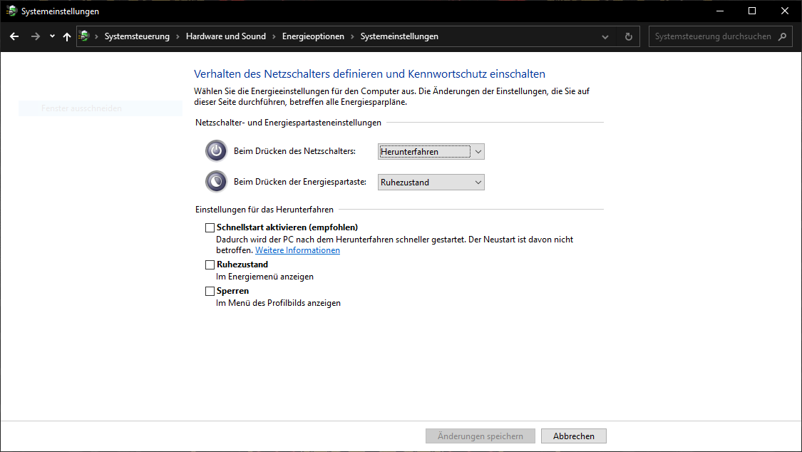

Moin
Erstmal danke für die Hilfe. Ich habe komischerweise diesen Knopf nicht.
FR3DI schrieb:
Welches Windows hast du?
Gruss Fred.
Moin nachdem ich das hier ausprobiert habe ist er wieder da.
starte die Eingabeaufforderung als Administrator und gib dort powercfg /hibernate on ein.
Evtl. taucht er dann wieder auf, der Schnellstart.
Problem ist aber weiterhin vorhanden.
MFG
