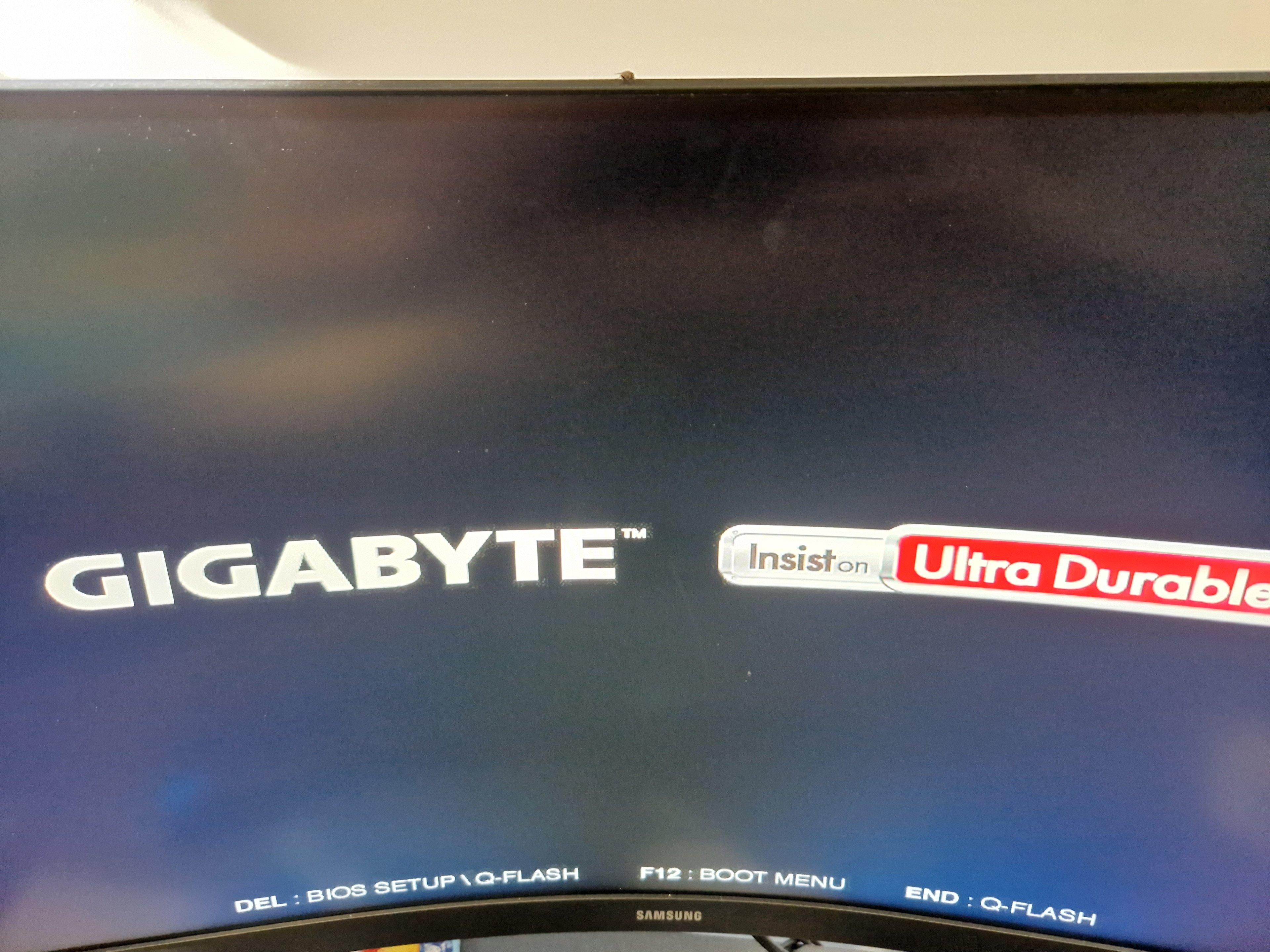

...ich habe heute meine neuen PC Teile erhalten und habe diese verbaut, erst kam ich ins BIOS ohne Probleme. Nun habe ich das Problem, der Rechner hat einen freizeit beim Bootscreen.
Andere Grafikkarte genommen, alle USB Kabel ab außer DP und keyboard Kabel, ram geswitchted
Im Anhang ist ein Bild wo ich stuck bin

Gab es bei den 1070ern nicht ein Problem mit der Firmware bei Displayport?
https://www.nvidia.com/en-us/drivers/nv-uefi-update-x64/
Ob das mit Deiner Karte kompatibel ist weiss ich nicht... evtl. gibts auch direkt was vom Hersteller?
edit:
Ach Du hast schon eine andere Karte getestet... sollte die nicht auch von dem Bug betroffen sein dann ist es wohl ein anderes Problem.
Könnte man doch überprüfen, indem man CSM anschaltet im BIOS
bzw den Fasboot (GOP) deaktiviert.
If you are currently experiencing a blank screen or hang on boot with a DP 1.3 or 1.4 monitor, please try one of the following workarounds in order to run the tool: ...
@TE, schalte CSM aus im BIOS und aktiviere den UEFI-Fastboot,
sodass sicherlich der UEFI-GOP (Graphics Output Protocol) Treiber geladen wird.
finland01 schrieb:
Grafikkarte: nvidia 1070
Wobei hier wohl eher was anderes im Busch ist,
wenn auch die Probleme mit einer GTX 1070.
Aber Versuch macht klug.

Ich komme leider nicht mal ins Boot System bzw ins BIOS.
egal ob ich f12 oder del drücke, es passiert nichts
Dann mal die SSD abklemmen, dann solltest du ins Bios kommen.

Mach mal das CmosClear mit überbrücken der PINs auf dem Mainboard.
Versuche zu starten mit nur eienm RAM Modul in RAM Slot "DDR5_A2"
Auch mit den anderen Modulen in diesem Slot probieren.
Das ist der zweite Slot von links, neben der CPU.

Ok, ich bin tatsächlich im bios.
Habe jetzt aber keine Festplatten mehr angeschlossen aktell.
Muss ich hier setting verändern? Ich würde gerne meine ssd nutzen ohne Windows neuzuinstallieren(falls möglich)
Das geht, aber leider nur, im laufenden Windows, mit MBR2GPT.
