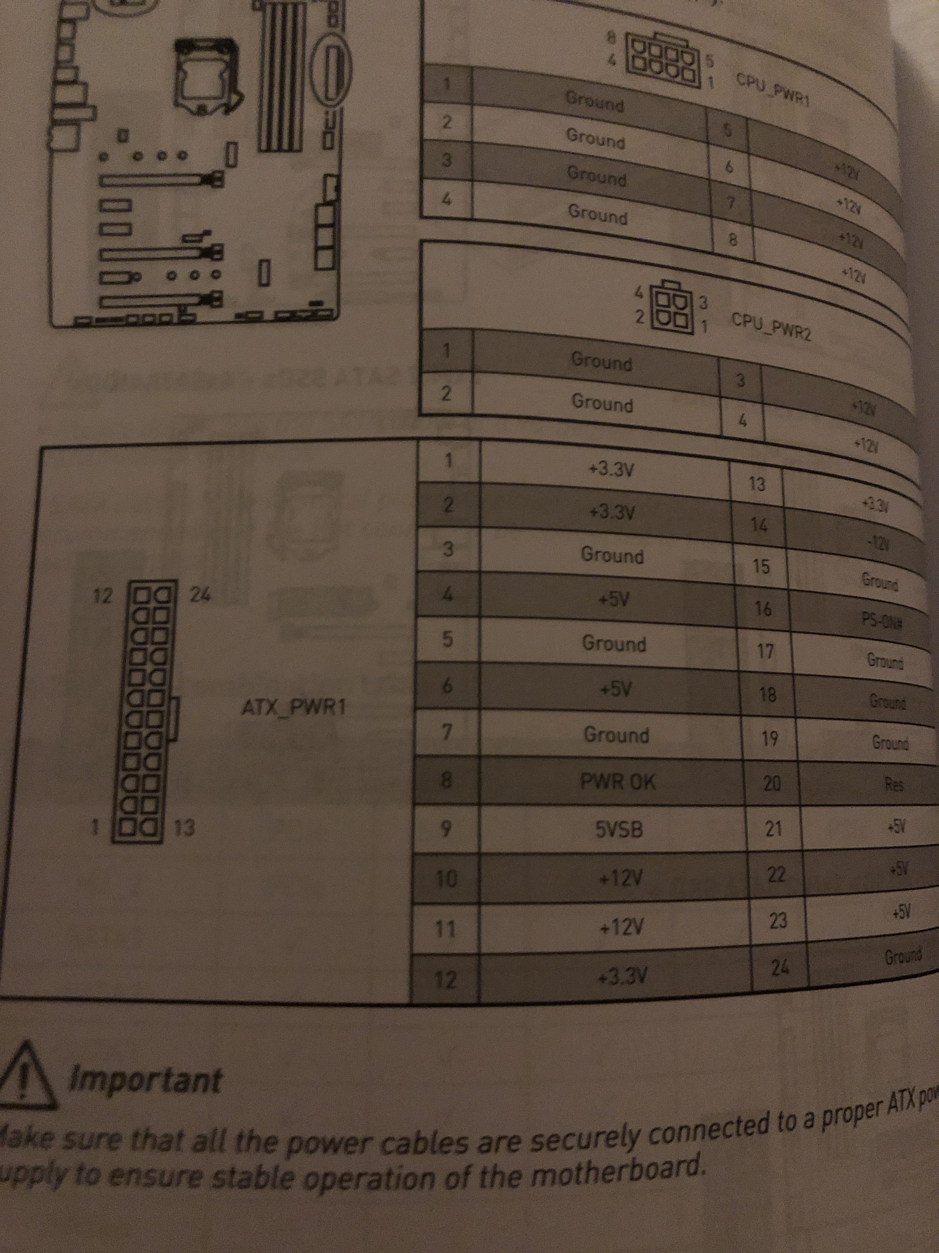

Muss ich nicht CPU pwr 1 und 2 anschliessen weil ich hab nur genug stecker für cpu pwr 1
