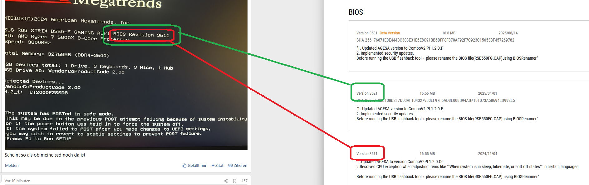

Komisch hatte niemals eine Beta Version runtergelaufen
An der BIOS-Version liegt das nicht, habe bei meinem ASUS B550-E Gaming vier Jahre ohne BIOS-Update ausgehalten (jetzt wieder auf aktuellem Stand).
Hier liegt m.E. ein Hardwaredefekt vor, nur die Frage was es ist, da bereits die Installation von Windows scheitert.
Mit der SSD würde ich auch beginnen.
1
11111111111
So bios update ging durch auf morgen warten obs was ändert mit neuen ssd

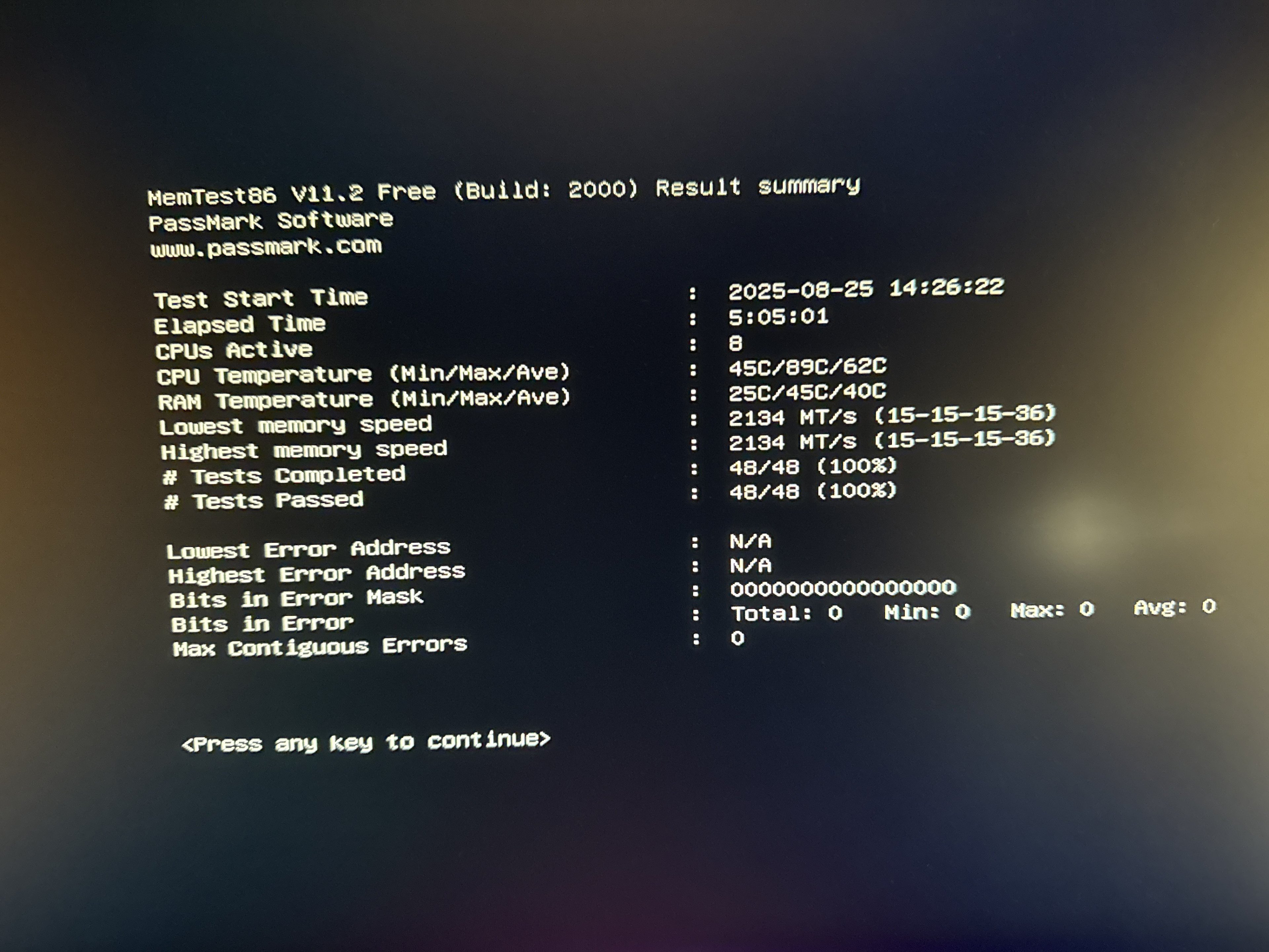

M.2 SSD oder SATA SSD mit Kabel? Wenn es eine gekabelte SSD ist, mal das SATA Kabel tauschen, die stecker sind oft so mies, das die den kontakt verlieren und es dann auch zu beschriebenem verhalten kommen kann.
bei memtest mehrere durchläufe machen, das der RAM auch ordentlich warm wird.

Nochmal MemTest86 laufen gelassen und an RAM liegts nicht
Ich denke auch schon seit heute Mittag, nachdem ich die weiteren Fortschritte gesehen habe, dass der RAM ausgeschlossen werden kann und das Problem eher bei dem Mainboard zu liegen scheint. Dass die SSD bereits nach 5 Minuten des CMOS-Reset wieder ins Jenseits abtauchte, das würde ich doch dann den Mainboard zuschreiben als Ursache, weil eine defekte SSD komme und gehe nicht in Willkürlichkeit.

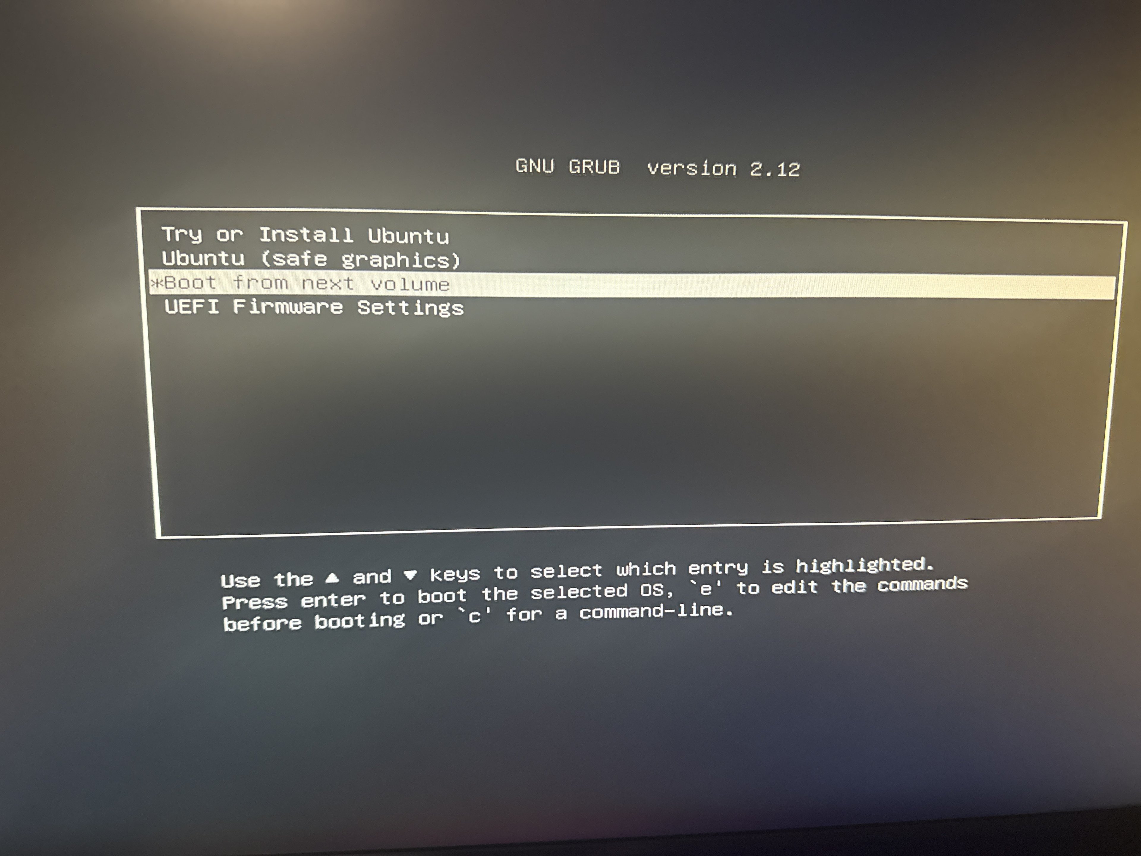

Bitte mache mal diese Linux-Live-Boot-Sache.
- Dez. 2019
- 13.035
Will er anscheinend nicht…zumindest hat er den Vorschlag bisher gekonnt ignoriert…RedPanda05 schrieb:Linux Live Stick
1
11111111111
@Azghul0815 Würds jetzt mal probieren ob das geht
Wenn ich das mache mit dem linux live Stick mache, ssd ausbauen oder drin lassen?
X570 Aorus Elite wifi glaubeNaru schrieb:War das vorherige Mainboard ein identisches Modell? Kennst Du noch die ungefähre Modellbezeichnung davon?
Ich bin inzwischen mehr denn je davon überzeugt, dass ein Initialisierungsfehler vorliege seitens des Mainboard.
1
11111111111
Was wähle ich hier aus?
RedPanda05
Commodore
- Nov. 2024
- 4.219
Try or install
Danach kommt eine installationsroutine, die kann man glaube überspringen oder „ausprobieren „ auswählen
