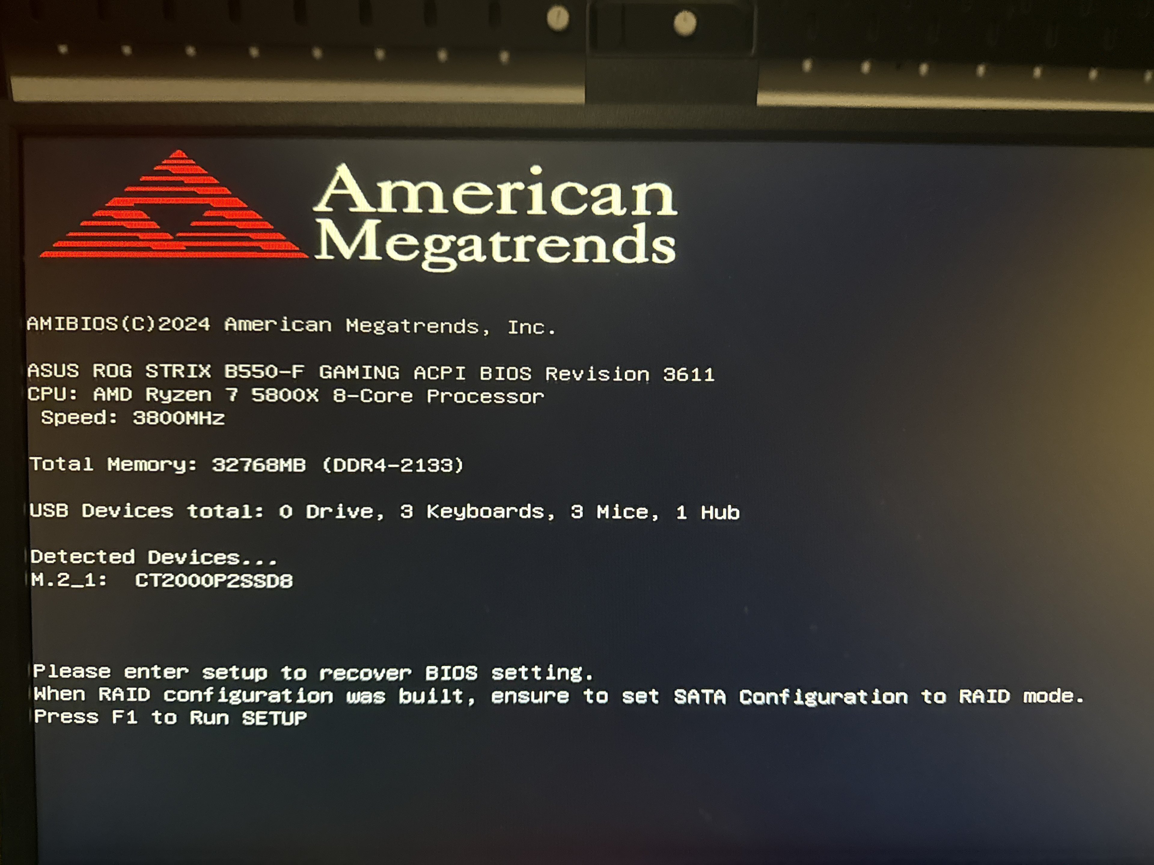

Das ist das Ergebnis
Reaktionen: Naru
Die "F1"-Taste betätigen und im UEFI zuerst einmal nur die Werkseinstellungen laden. Das Speichern nicht zu vergessen. Und nun warten wir ab, was Windows zu sagen hat – oder der PC natürlich.
