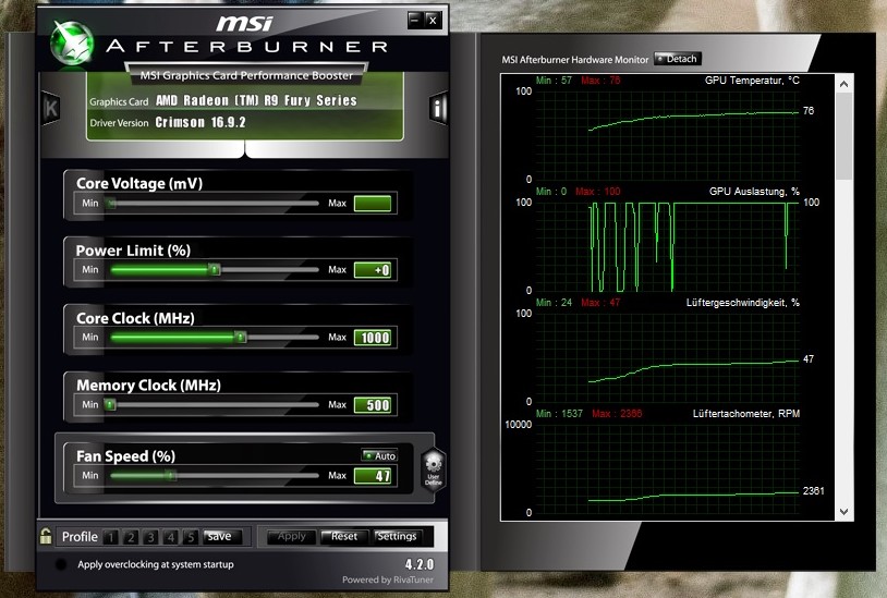

Die Temperaturen sind soweit alle im grünen Bereich, beim Spielen lasse ich den MSI Afterburner mitlaufen, im Anhang seht ihr die GPU-Auslastung beim Witcher 3 auf Ultra in FullHD - sieht in meinen Augen sehr merkwürdig aus, dass die Auslastung quasi Achterbahn fährt! Ist bei GTA 4 noch schlimmer.

Welche Übertaktung? Bin ich zu blöd?:D An den Taktraten der Karte habe ich nix geändert.
Der RAM ist höher getaktet als die Spezifikation angibt. 2133MHz ist das maximum, alles dadrüber ist übertakten

Edit: Das hatte ich im Hinterkopf, dachte aber, dass das Mainboard automatisch max. 2133 MHz zulässt. Man bin ich dumm.
Das Brummen beim Spielen bleibt, könnte auch ein "Spulenfiepen" sein, bei Project Cara ist es bei den Ladebildschirmen extrem fiepsig. Die GPU-Auslastung bleibt so merkwürdig. Ob die Freezes bleiben, wird sich zeigen. Danke erstmal!
