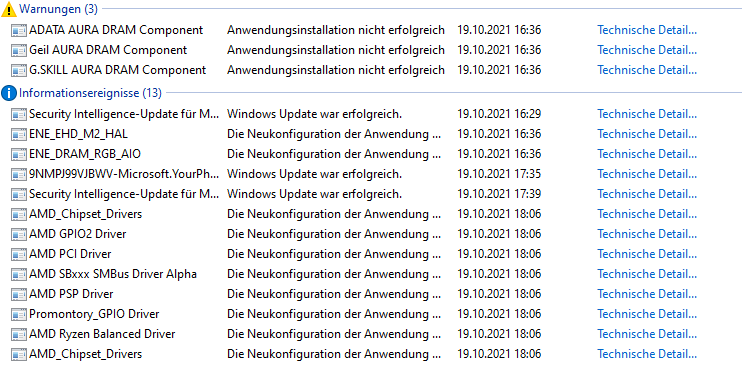

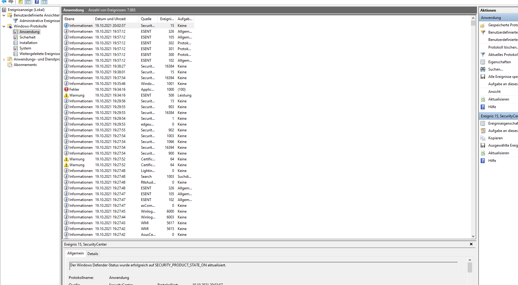

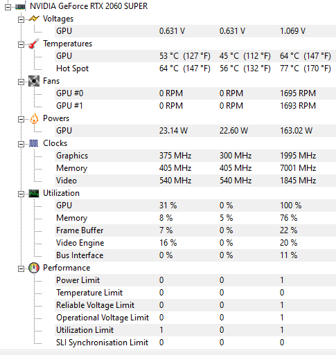

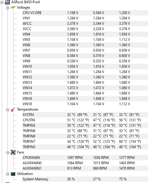

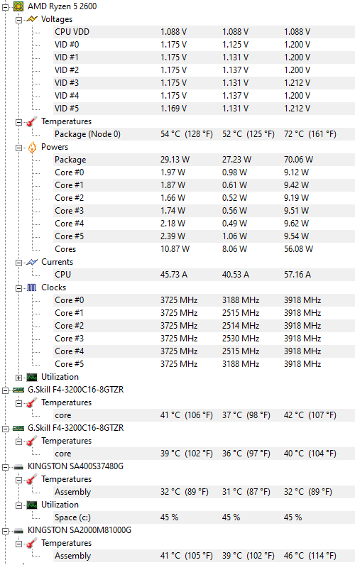

Ich habe noch ein paar Screenshots angehängt HW-Monitor, Ereignisanzeige und noch CrystalDiskInfo.

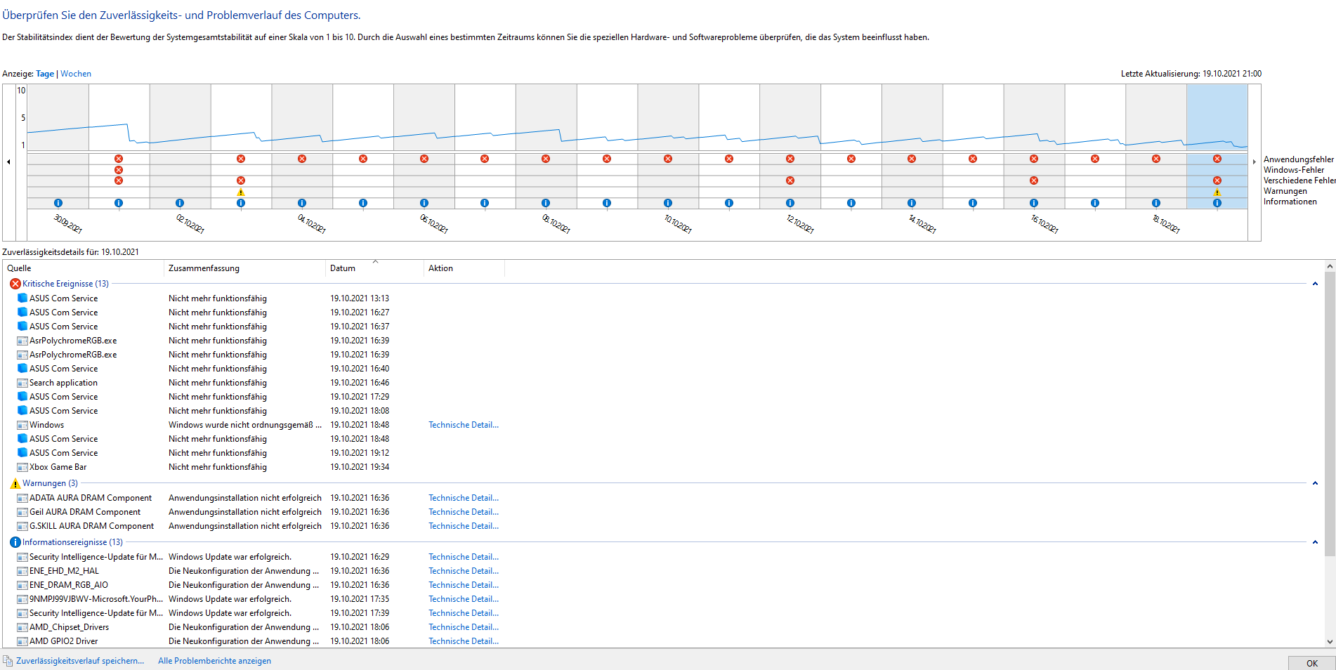

Mach bitte mal einen Screen vom Zuverlässigkeitsverlauf, den Namen in der Windowssuche eingeben.

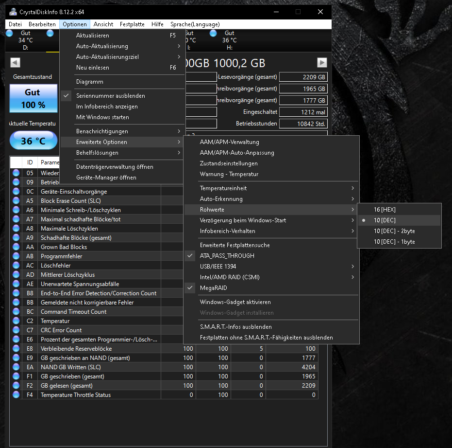

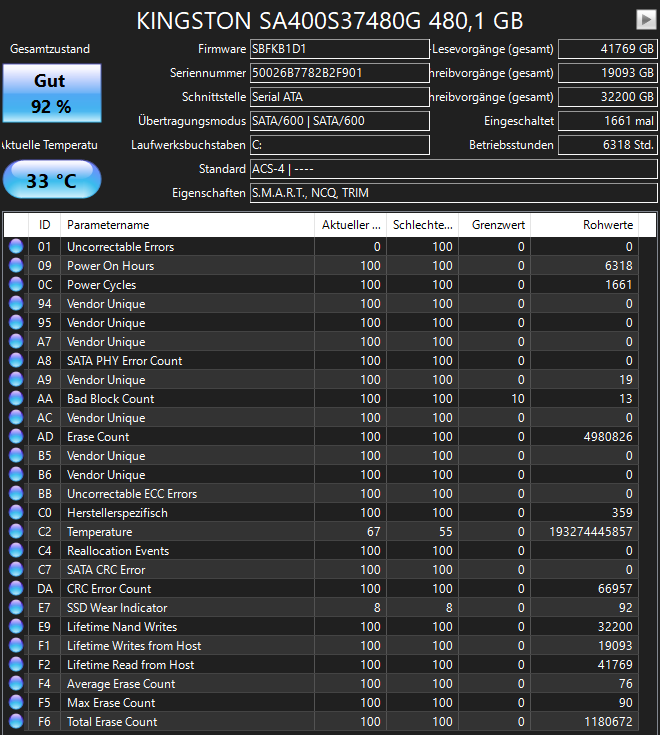

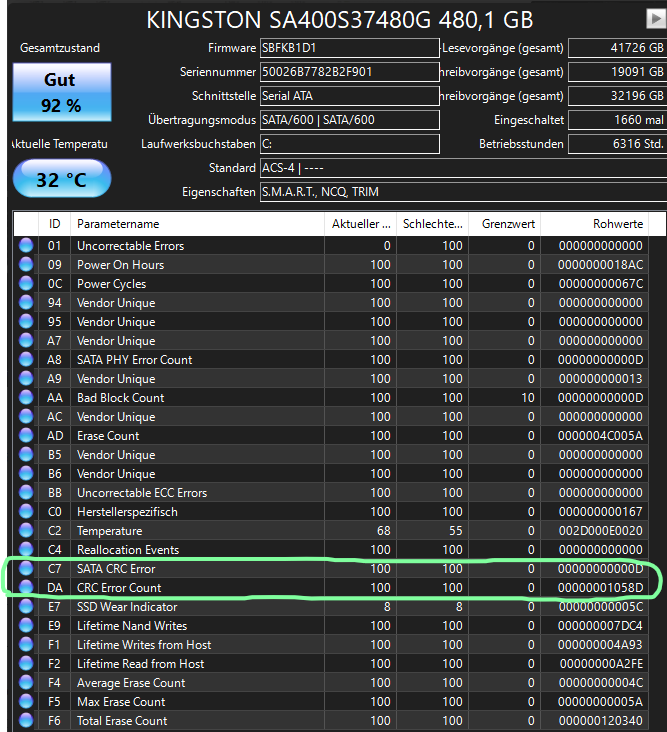

Die Kingston hat massiv crc Errors da wundert mich gar nix
Des weiteren der Ryzen 5 2600 macht offiziell 2933Mhz Speichertaktfrequenz alles drüber ist OC, kann muss aber nicht funktionieren. Ich hatte bei einem Ryzen 5 2600 schon mit 3000Mhz Probleme. D.h. XMP setzten und die Speichertaktfrequenz auf 2933 Runterdrehen.
Du solltest auch die Rohwerte betrachten...
Die CRC Prüfung bei C7 gibt ja nur an das die Daten nicht passend übertragen wurden... Ein auslesen falscher Daten von nand wird dabei nicht geprüft.
Eine andere CRC Prüfung kann auch angeben ob die Daten richtig ausgelesen wurden oder den gesamten Prozess überwachen.
Und zum dritten Mal wenn dein Tellerrand zu hoch ist um drüber zu schauen... Dann lass es sein.
CRC Fehler sind Prüfsumme Checks die falsch laufen und dadurch muss etwas wiederholt werden bis es richtig ist .. ob dies vendor spezifisch ist oder allgemein ändert nichts an der Problematik..
Wenn dein Horizont nur bis zum Sata Kabel reicht... Tut es mir leid.

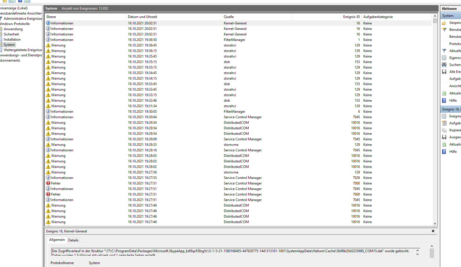

Also erstmal danke für die schnellen Antworten. Das SATA Kabel habe ich bisher noch nicht getauscht und werde es gleich mal ausprobieren. Und die Fehler konnte ich nicht richtig in der Ereignisanzeige auslesen, da ich keine Ahnung hatte was diese bedeuten und ich auch so nie etwas damit zu tun hatte. Melde mich gleich nochmal ob es funktioniert hat oder nicht.
Bitte dann auch mal den Zuverlässigkeitsverlauf.
Diese beide dann mal beobachten, die Rohwerte sollten nicht steigen dann.
Sind aber beide auf 100.
Wenn du bereits 6700 CRC Fehler hättest, wäre das wohl nicht mehr der Fall.
Man kann doch auch die Rohwerte auf dec stellen da hex niemand im Kopf umrechnen kann und damit was anzufangen weiß oder?
ändert ja nichts an den werten und doch, das kann man schon easy umrechnen bis 2 stellen. Dann wirds schwer im Kopf. Aber ist auch irrelevant. Die genaue Zahl interessiert nicht, man sieht, dass es eine hohe Fehlerzahl ist, das reicht aus
Reaktionen: Müritzer
Also ich habe jetzt das SATA Kabel getauscht und es scheint alles zu funktionieren, bisher. Ich lade auch den Zuverlässigkeitsverlauf nochmal hoch und die DiskInfo Werte in DEC hoch
