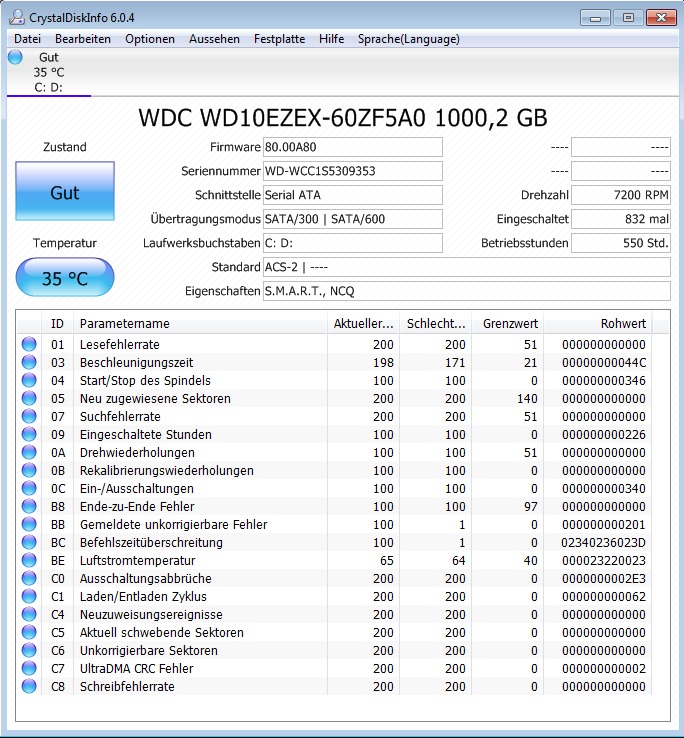

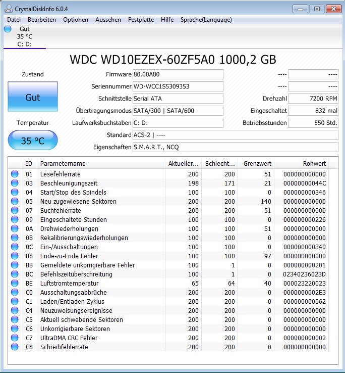

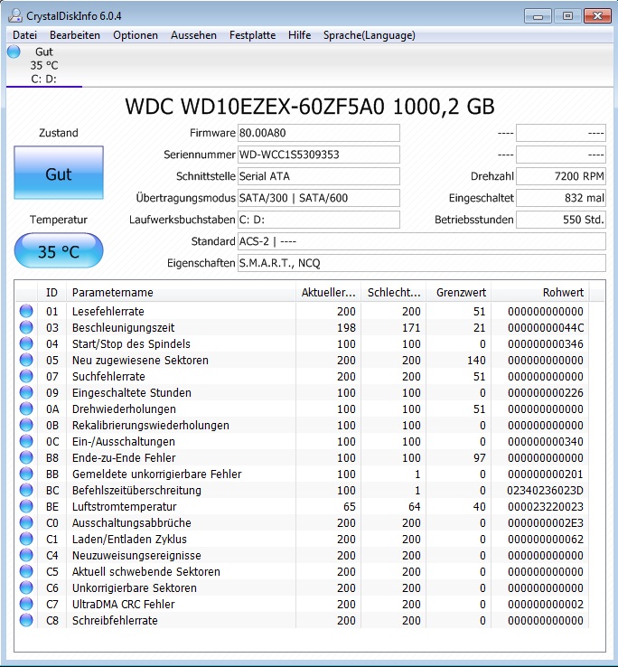

Ich habe die Festplatte mit HD Tune auf Fehler überprüfen lassen, es gab keine Fehler, auch CrystalDiskInfo zeigt den Status Gut an. (In HD Tune wird meine Platte seltsamerweise als 2199GB Platte angezeigt) Aus diesem Grund gibts ab der Hälfte Lesefehler, da die Platte nun mal nur 1TB besitzt. Ich habe sie auch mit den Hersteller Tools auf Fehler testen lassen, auch dort gab es keine.
Hier ein Screenshot von CrystalDiskInfo

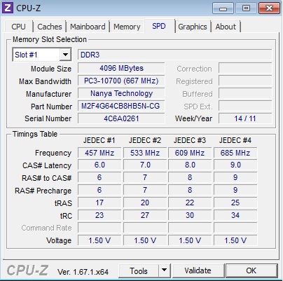

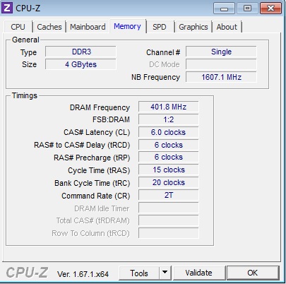

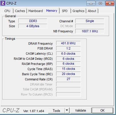

CPU-Z Screenshots

@TE: Lieber das Sata-Kabel tauschen und ab dann frei von Freezes sein. Dieses ist nämlich beschädigt und sollte getauscht werden.
EDIT: Deinen RAM kannst du ruhig auf DDR3-1333 stellen und ihm die Timings 9-9-9-25 und 1.5V geben. Hat zwar nicht mir dem Problem zu tun aber wollte es nur anmerken ;)

Da stimme ich Slave Zero zu,
und Ultra DMA Fehler sind nun mal ausschlaggebend für ein defektes Sata-Kabel, vielleicht hast du einfach ein zweites defektes erwischt, ich würde mal ein komplett neues kaufen oder leihen und sonst ein paar SATA-Ports probieren.
