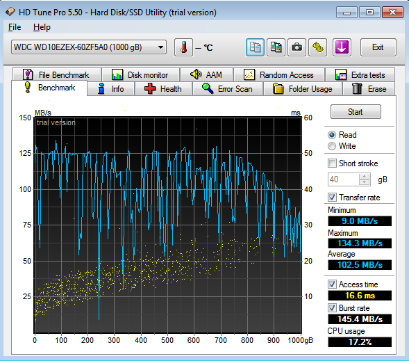

Hier mal ein Screenshot vom Benchmark bei HD Tune
Ist das so in Ordnung? Ich überlege den PC über Nacht nochmal die Festplatte testen zu lassen, oder einen Scan von Malware Bytes machen zu lassen, da er vor allem bei diesem, vorhin Freezes bekam und am ende vollkommen abschmierte. So wüsste ich dann, je nachdem ob der Rechner Morgen noch "lebt", ob es daran liegt.

Der Benchmark sieht normal aus, da du von deiner Platte dieselbe benchst, deshalb die ganzen Einbrüche (weil sie dauern arbeitet).
Leider kann man das deshalb nicht so gut erkennen.
Ja, teste noch mal mit Malwarebytes, wenn dann nichts passiert, tippe ich noch eine Stufe stärker auf die Graka.
